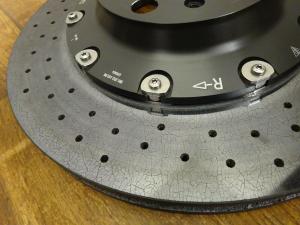

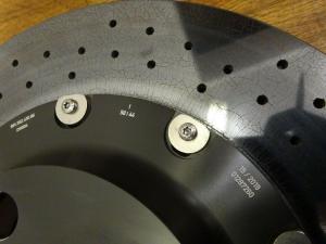

Im Anhang mal 4 Bilder... sind eigentlich ganz leicht zu unterscheiden... die mit dem schwarzen Topf ist eine Porsche 991 Scheibe (SGL 2)... sehr "rissige" Oberfläche. Auch schon im Neuzustand genau so viele Risse vorhanden und somit eine ganz andere Oberfläche als SGL 1, hier exemplarisch an einer Porsche 997 Scheibe, welche eine nicht so spiegelnde, aber auch nicht so rissige Oberfläche hat.
Die Umstellung bei Porsche erfolgt beim Wechsel auf 991. Die 996 / 997 haben SGL 1, 991 / 992 haben SGL 2.
Dann gibt es noch Brembo als Hersteller.... die machen für z.B. für Ferrari, McLaren, Alfa Romeo, Corvette. Sind nochmals deutlich günstiger, die Mischung ist auch nicht ganz so fein wie bei SGL, dafür sind die Scheiben recht unproblematisch was Abplatzer auf der Reibfläche angeht... also an sich gute Trackscheiben.
Ganz grob über den Daumen gepeilt bekommt man für das Geld, wo man bei Ferrari 2 Brembo Keramikscheiben bekommt bei Porsche gerade mal 1 SGL Scheibe.
