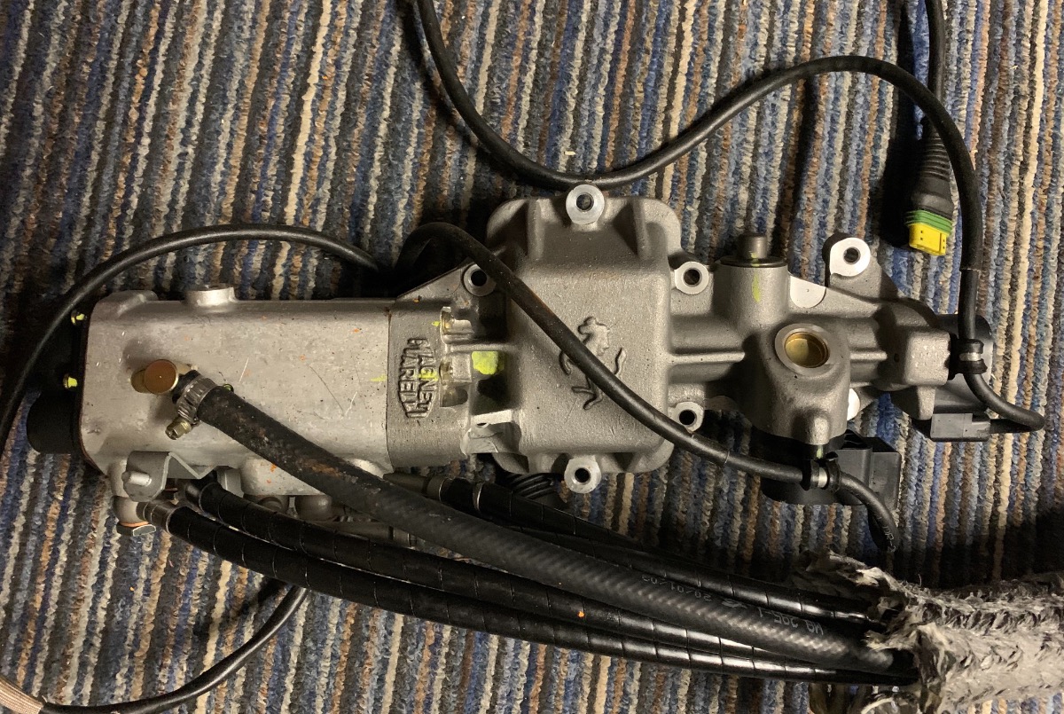

bei meinem F430 Spider F1 ist mir gestern bei einer Tour mir Freunden in Italien/ Süd-Tirol einer der 5 Hydraulikschläuche geplatzt. Das war natürlich nicht gleich klar und ist erst heute diagnostiziert worden.
Wurde dann natürlich abgeschleppt und heute wurde das Auto zu Hot Engines Bozen gebracht. Wenn jemand in Südtirol einen Abschleppdienst braucht. Ich empfehle euch Autoservice Tirol aus Meran.

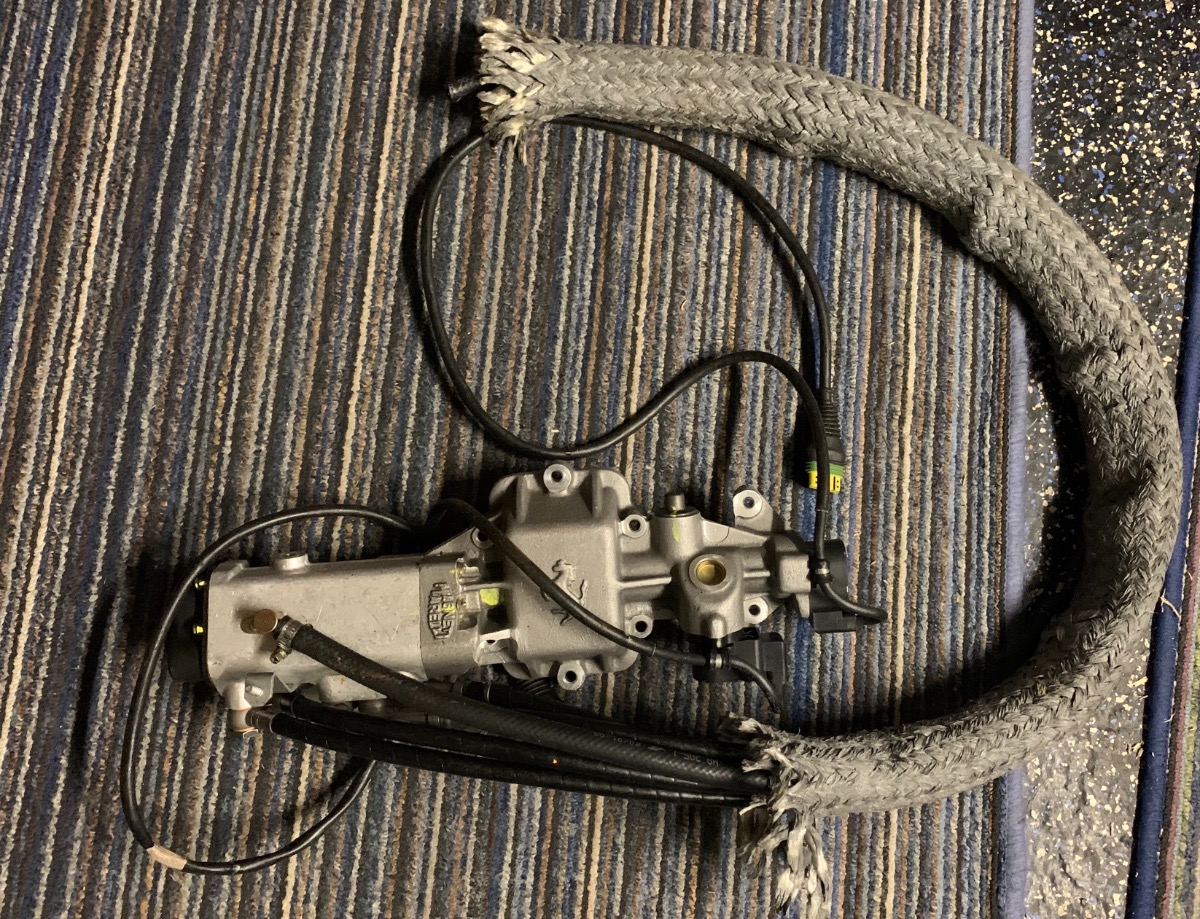

Heute Morgen bei hot engines haben sich die Burschen gleich auf das Auto gestürzt. Und dann herausgefunden wo das Problem lag. Der Schlauch EV4  war der Übeltäter.
Der Preis des EV4 Schlauches ist ca 1300€ inklusive Steuer und Express Versand.

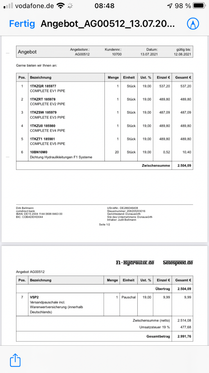

Habe bei Belli angefragt was bei ihm die Schläuche kosten und gerade noch eine Antwort bekommen.
alle zusammen mit Dichtungen und Versand knapp 3000€. Das ist deutlich günstiger als Ferrari.
und seine Empfehlung ist ALLE zu wechseln, da die anderen sonst zeitnah kommen 🙈Ich könnte 🤬
er hat noch hinzu gefügt“ Auf Wunsch fertigen wir auch die EDiff Hydraulikleitungen sowie die Kupplungsleitung.“

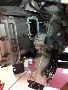

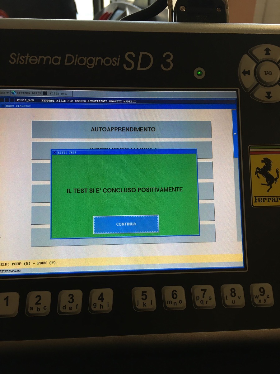

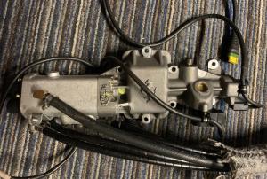

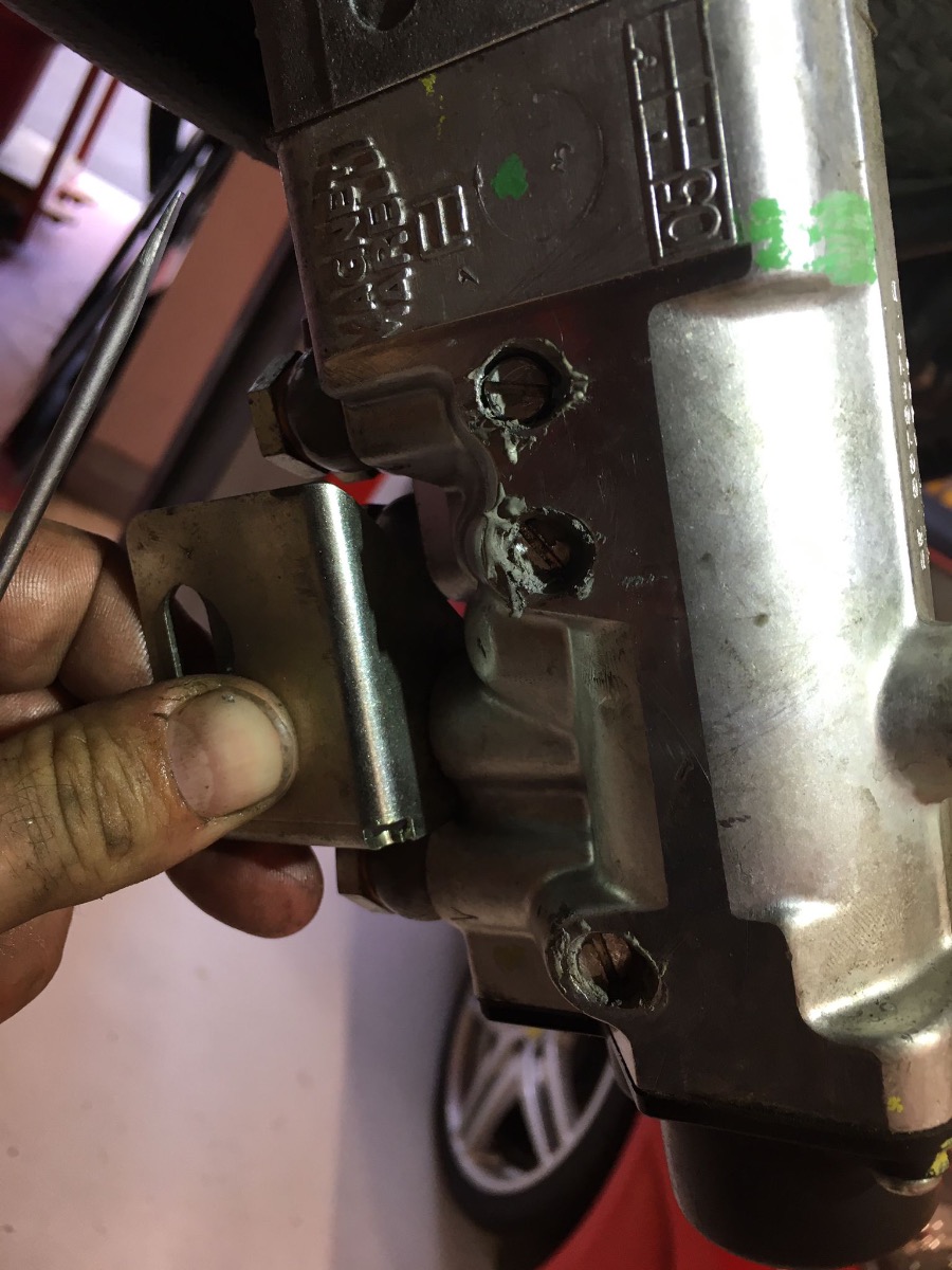

F1 Schlauch ist gewechselt und die Schaltung frisch kalibriert. Zum entlüften musste der Aktuator vom Getriebe runter. Dafür musste das Hitzeblech und der Kat abgebaut werden 🙈

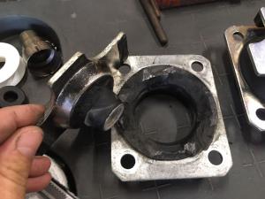

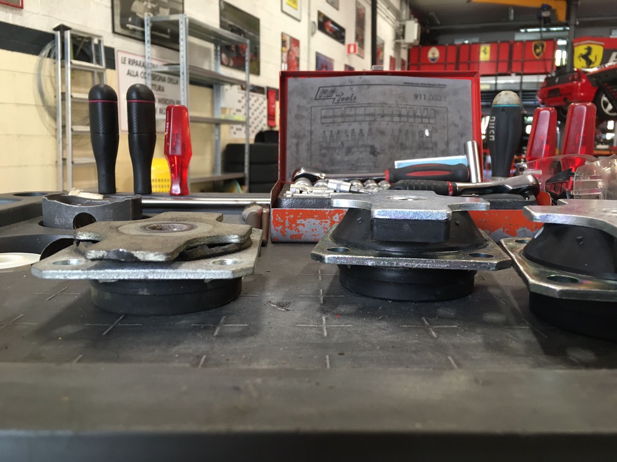

Beide Motorlager waren komplett kaputt. Also komplett
Die Bilder müsst ihr euch anschauen
Das hätte langfristig zu riesigen Schäden führen können. Der Motor wurde auf jeden Fall von den Lagern nicht mehr gehalten.
ich habe beim fahren was davon bemerkt habe es aber nicht den Motorlagern zugeschrieben. Hätte auf zu harte Kuppelvorgänge getippt.
hätte auf jeden Fall bei der 50Tkm Inspektion beim Offiziellen Service Stützpunkt auffallen müssen. Die war letzten Herbst. Und wie die Lager aussehen sind die nicht erst seit gestern hin.
Zudem habe ich das Öl der Servolenkung wechseln lassen. Nach 15 Jahren kein Fehler. Das Öl hatte schon eine schöne Kupferfarbe.
Genau das gleiche Problem hatte jetzt auch ein F430 Fahrer aus unserer Gruppe. Wurde bei Bernd Bayer bemerkt, davor von zwei Offiziellen auch nicht und wurde auch so mit Approved verkauft. Das ist der Wahnsinn und bestätigt meine Meinung.

Dann haben die Jungs beim entlüften "gepennt"... das geht übrigens einfacher via Tester als den Aktuator abzuschauben...
Es war einfach noch Luft im System und wenn die Kupplung kurz geschliffen hat, dann ist die total verstellt, denn sonst dürfte die absolut keine Auswirkungen auf den Kupplungskreislauf haben, wenn nur ein Schlauch getauscht wurde...
Natürlich ist es bis zu einem gewissen Maß ein selbstadaptierendes System... Dazu müssen aber die Grundparameter passen, alles andere ist Mumpitz...
