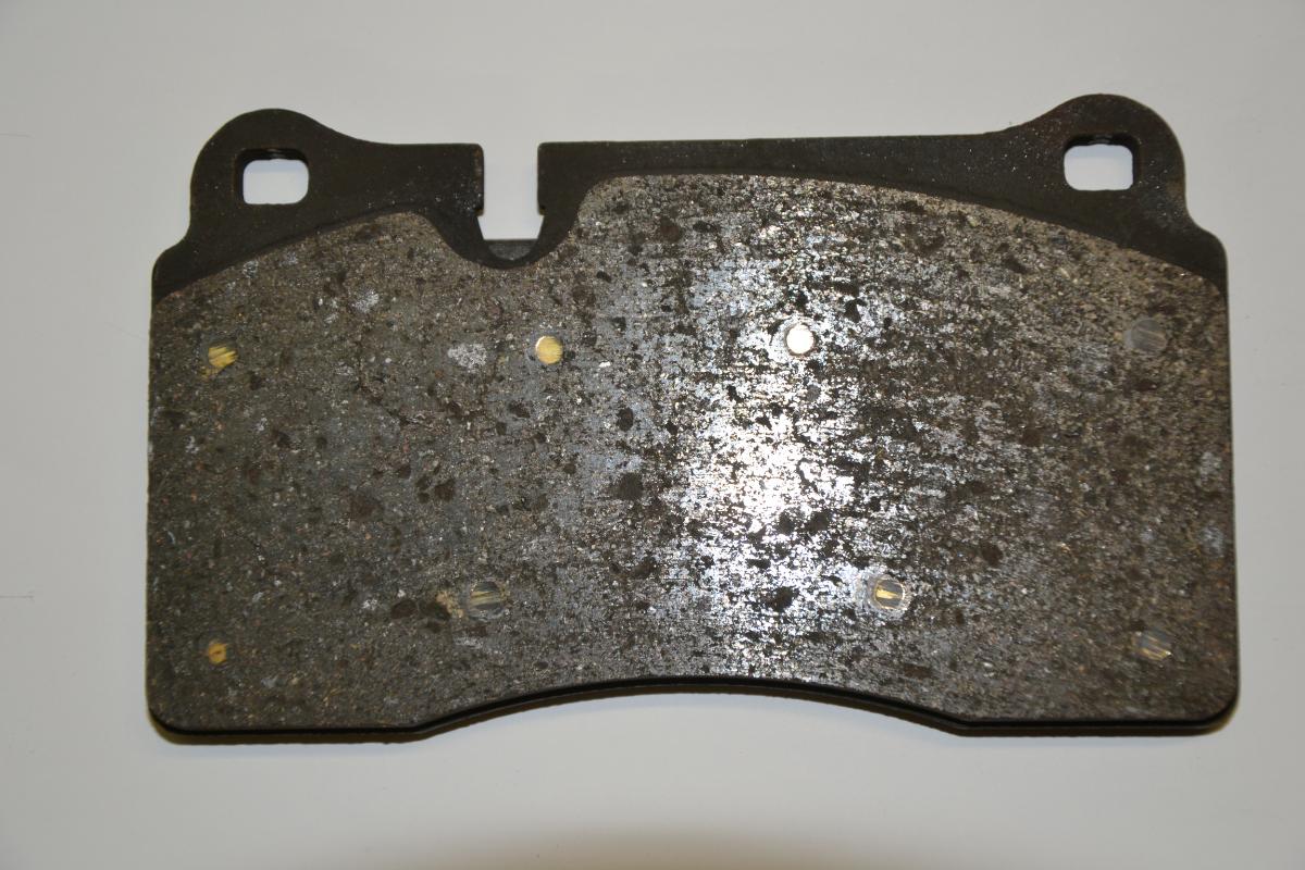

Dem Trugschluß lag ich auch mal auf. Habe mich aber belehren lassen, dass die in der Reibfläche sichbar werdenden Messingstifte völlig unkritisch sind. Es handelt sich um Stifte zur besseren Bindung des Belages an der Trägerfläche. Mit Nieten haben die aber nichts zu tun. die Beläge sind mit der Trägerfläche und den Stiften quasi verklebt.
Wenn die Stifte angeschliffen werden, ist das auch kein Gefahrenzeichen. Weder für Stahl-, noch für Keramikscheiben, weil das Messing vergleichsweise sehr weich ist.
Ich hatte mal Verwunderung gezeigt, dass Beläge meiner CCM Bremsanlage diese Stifte schon nach ca. 50% Verschleiß der Beläge zeigten und Gefahr für die Scheiben "gewittert". Für die Verschleißgrenze (die man aber nicht ausloten sollte) ist jedoch allein der Verschleißkontakt maßgebend.
So jedenfalls wurde mir erläutert und mir scheint das auch plausibel.

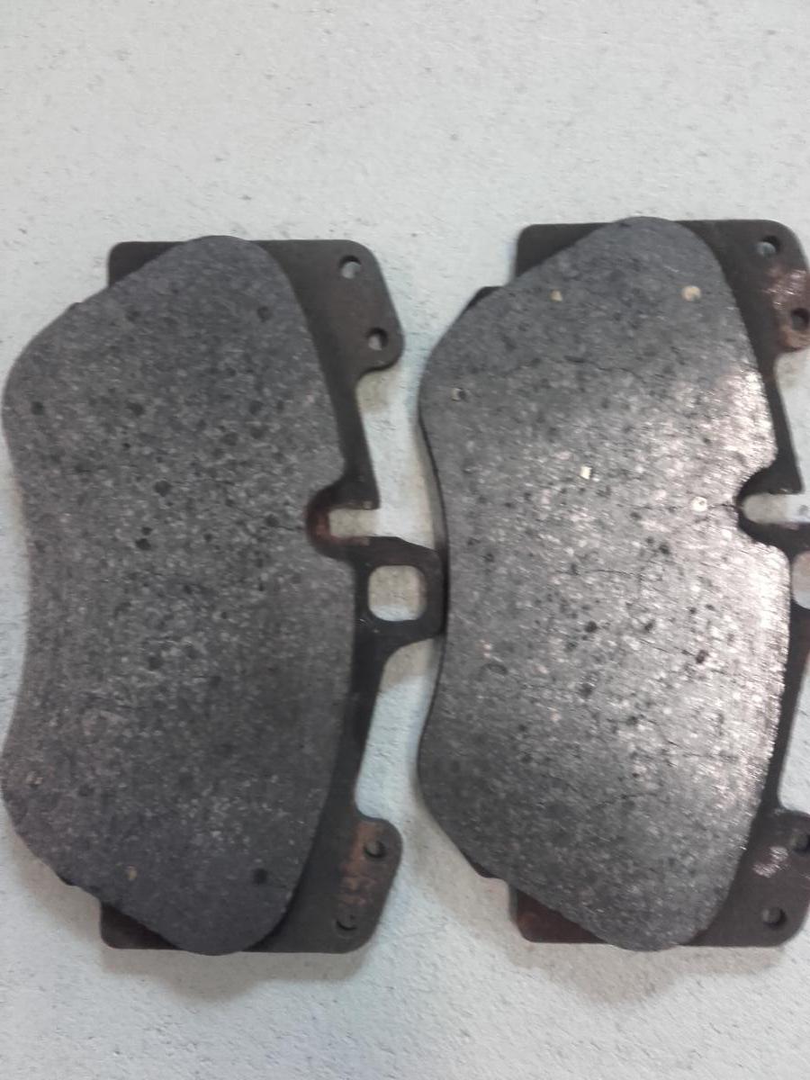

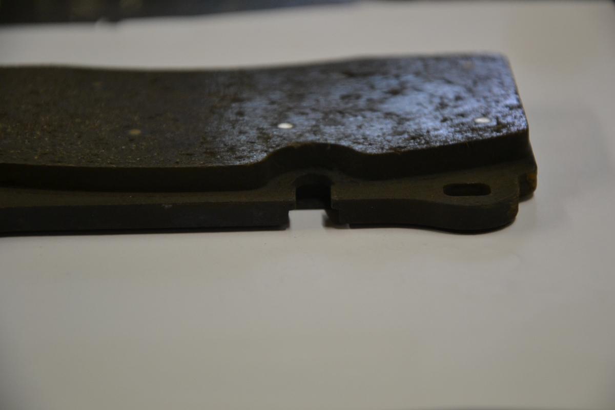

Ich liefere mal die Bilder meiner (unkritischen) CCM Beläge nach, da war noch dicke "Fleisch" drauf.
