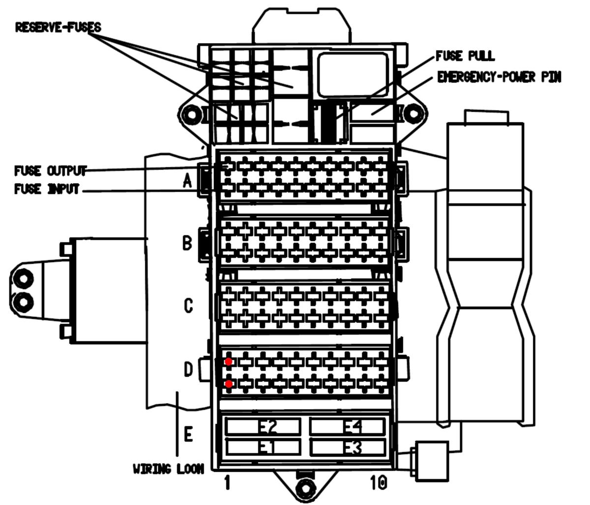

Habt Ihr einen Tip für meinen 997.1, wie ich den Strom von der Benzinpumpe für die ersten "Orgler" abklemmen kann? Oder passt beim Boxer-Motor der Öldruck schon beim ersten Andreher? Merci ;)

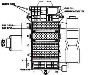

vor 4 Stunden schrieb Andreas.:
Im Sicherungskasten, der sich im linken Fußraum neben der Pedalerie befindet, mußt Du die Sicherungen bei D1 ziehen:
995211382_SicherungskastenlinkerFussraum997-1.thumb.jpg.82db58077e093ee6f47652a71772d7fa.jpg
Im Bordbuch findest Du eine Anleitung, wie man das mit Hilfe des Bordwerkzeugs macht.
