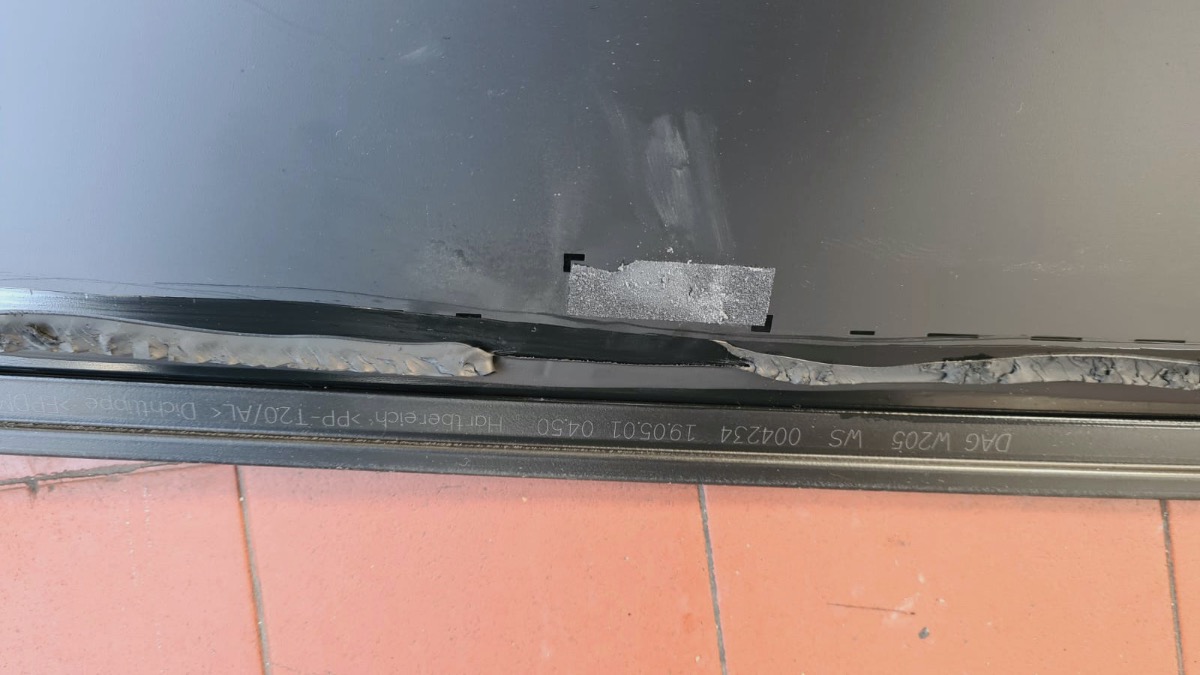

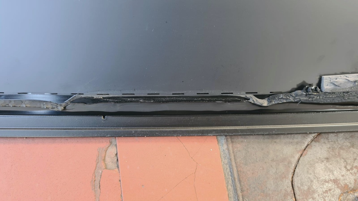

So, Update und Abschluss dieses Themas. Ist eine Weile vergangen, aber ich poste hier noch mal dazu, vielleicht hilft es ja irgendwann auch noch mal jemand anderem.
Nach einem weiteren Anlauf und Recherche konnte in der Werkstatt bei Mercedes die Ursache für diese Geräusche diagnostiziert und ausfindig gemacht werden:
Die Frontscheibe wurde bereits einmal getauscht vom Vorbesitzer - und leider nicht richtig gut eingebaut.
An gleich zwei Stellen im unteren Bereich der Frontscheibe war die Kleberaupe nicht korrekt bzw. nicht durchgängig gezogen, jeweils über mehrere Zentimeter.
Da dort, unterhalb der Scheibenwischanlage, der untere Bereich direkt in den Motorraum führt, ist es dann gar kein Wunder, dass die Geräusche der Einspritzanlage zirkuliert durch diese offenen Bereiche direkt ins Fahrzeuginnere gedrungen sind.
Also, gestern habe ich meinen Kombi wieder abholen können - und endlich ist Ruhe beim Fahren. Herrlich! So soll es eigentlich normal sein und genau das kann ich jetzt wirklich genießen!
