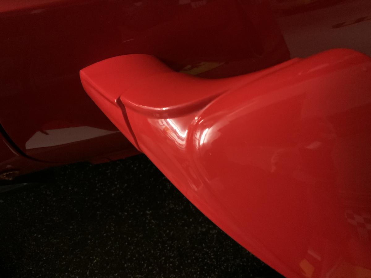

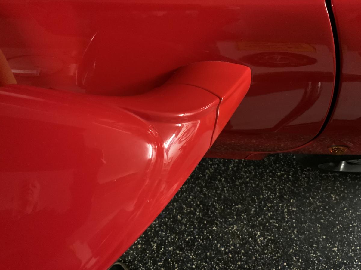

Wer weiß denn, wie man den Fuß vom Seitenspiegel richtig einstellen kann. Also, dass er schön in der Flucht ist. Meiner ist da verstellt. Und rastet in der falschen Position  ein. Die Beifahrerseite passt.
