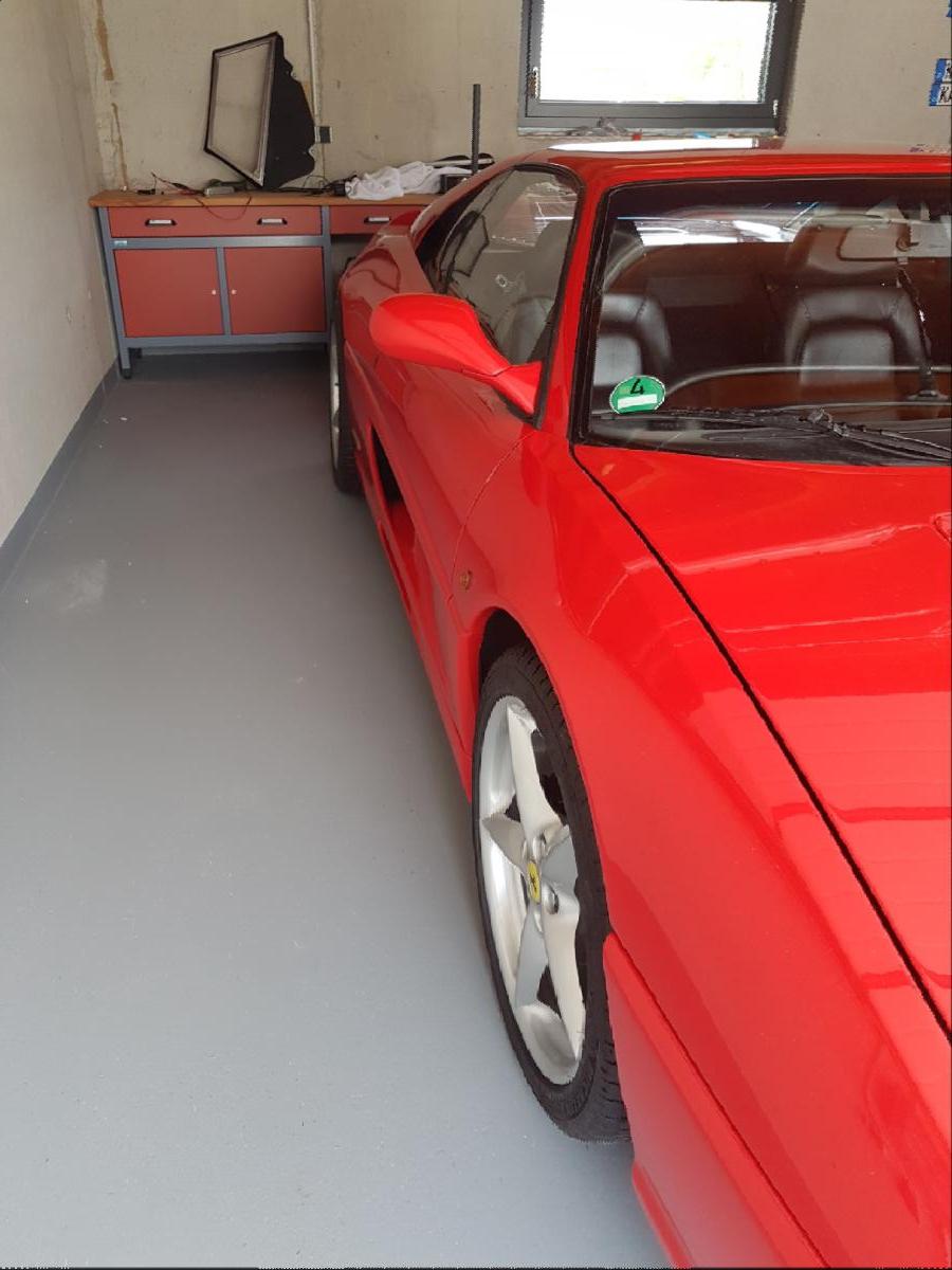

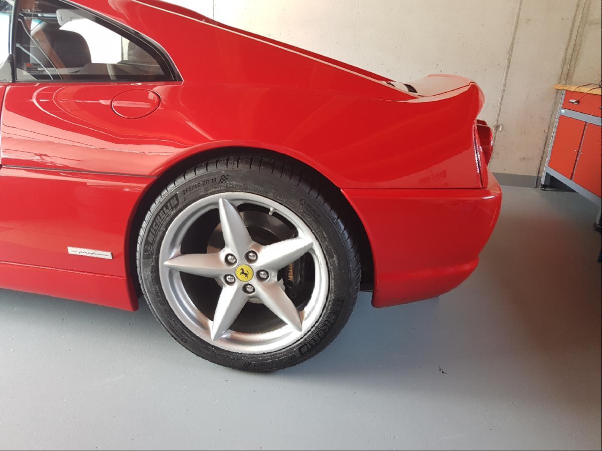

Sodele... die Räder sind mit neuen Reifen montiert. Ich weiss aber nicht, ob ich das so lassen kann/will. Die Felgen finde ich schöner als die Originale, aber an der Hinterachse stehen die so weit raus, dass sie den Radlauf deutlich überragen. Eimmal schaut's etwas prollig aus und dann bin ich mir nicht sicher, ob da nicht beim Einfedern Kontakt zum Radlauf entsteht. Vom Steinschlag mal ganz abgesehen... Mir ist auch aufgefallen,  dass der Abstand von Reifen zu Radlauf rechts ca 1cm geringer ist als links. Ich bin mir nicht sicher, ob das wegen des (Über)Gewichts des Fahrers so voreingestellt ist 😎🤦‍♂️, oder ob da vllt jemand mal am Gewindefahrwerk geschraubt hat.
Hast du Spuverbreiterungen drauf ?
Wenn ja, sofort runter damit………wenn nein würde ich damit niemals fahren😉.
keine Spurverbreiterungen soweit ersichtlich...
Steht von oben gesehen das Profil über oder schließt es bündig mit der Karosserie ab ?
Eigentlich müsste es passen hatten ja früher einige eingetragen, kann aber nicht sagen ob dafür der Sturz neu eingestellt wurde, der Reifen darf nicht überstehen mit der Felge gibt es Toleranzen es muss einen aber gefallen.

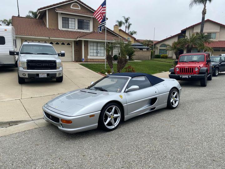

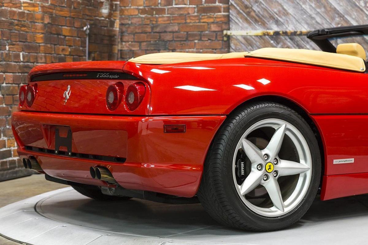

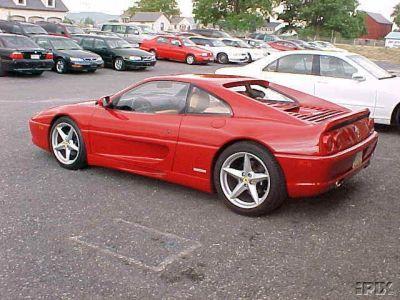

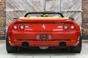

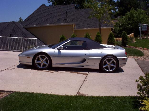

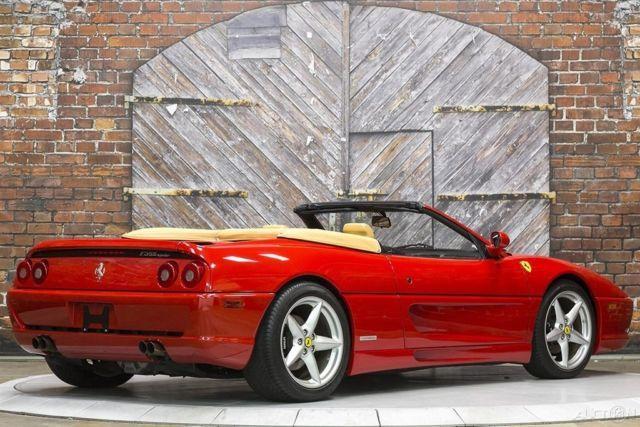

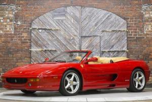

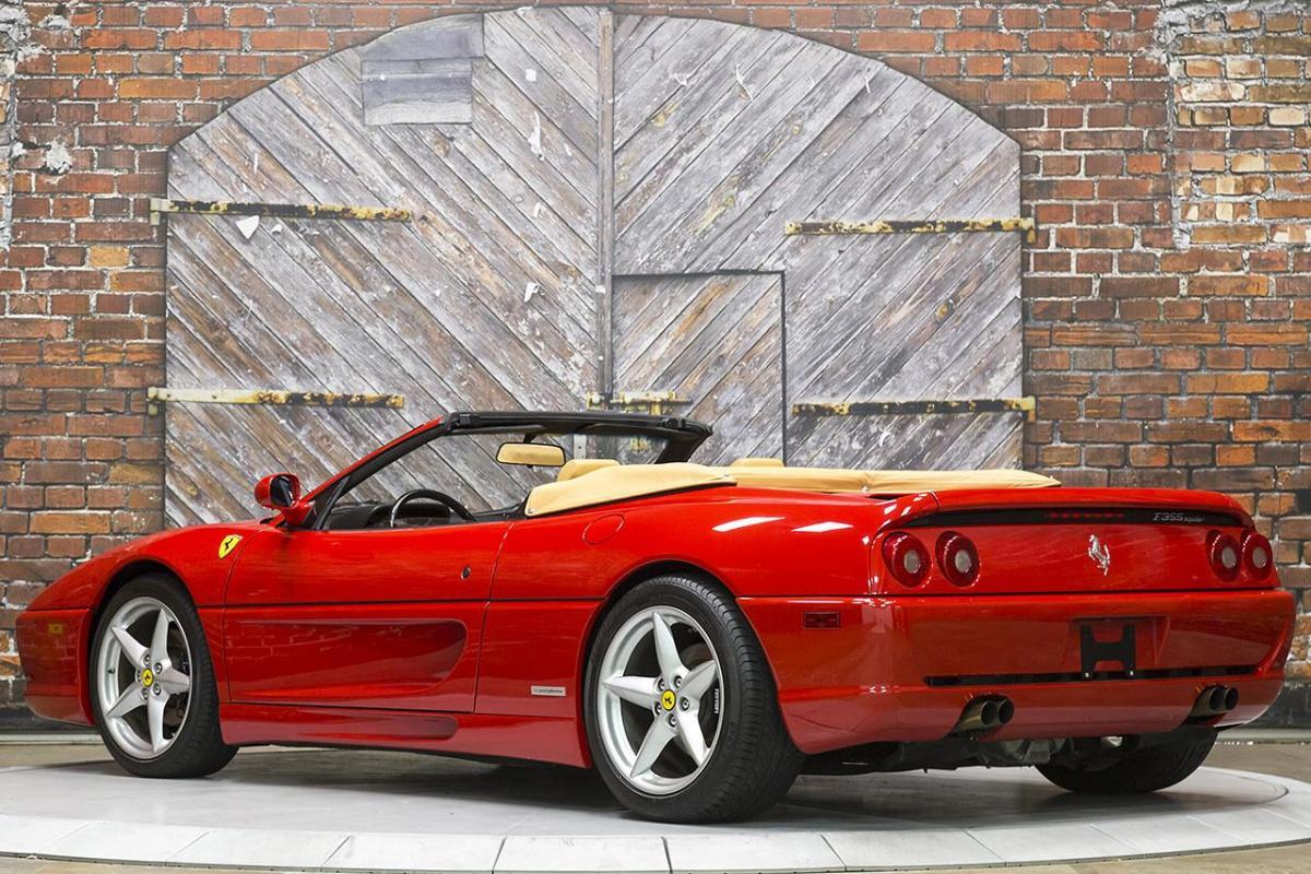

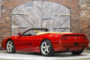

Das steht massiv über und ist so definitiv nix...  Ich hab jetzt mal ein paar Bilder angehängt, die mir bei meiner Entscheidung für die 360er geholfen haben. Leider weiss ich nicht, wie die das hinbekommen haben, dass der Reifen innerhalb des Radlaufs bleibt. Evtl den Sturz verändert? Das würde ich jetzt nichtmachen wollen, da dies doch einen grösseren Eingriff in die Fahrwerksgeometrie darstellt und einfach auch nicht zum Auto passt. Eher zum tiefergelegten Fünfthand3er BMW...

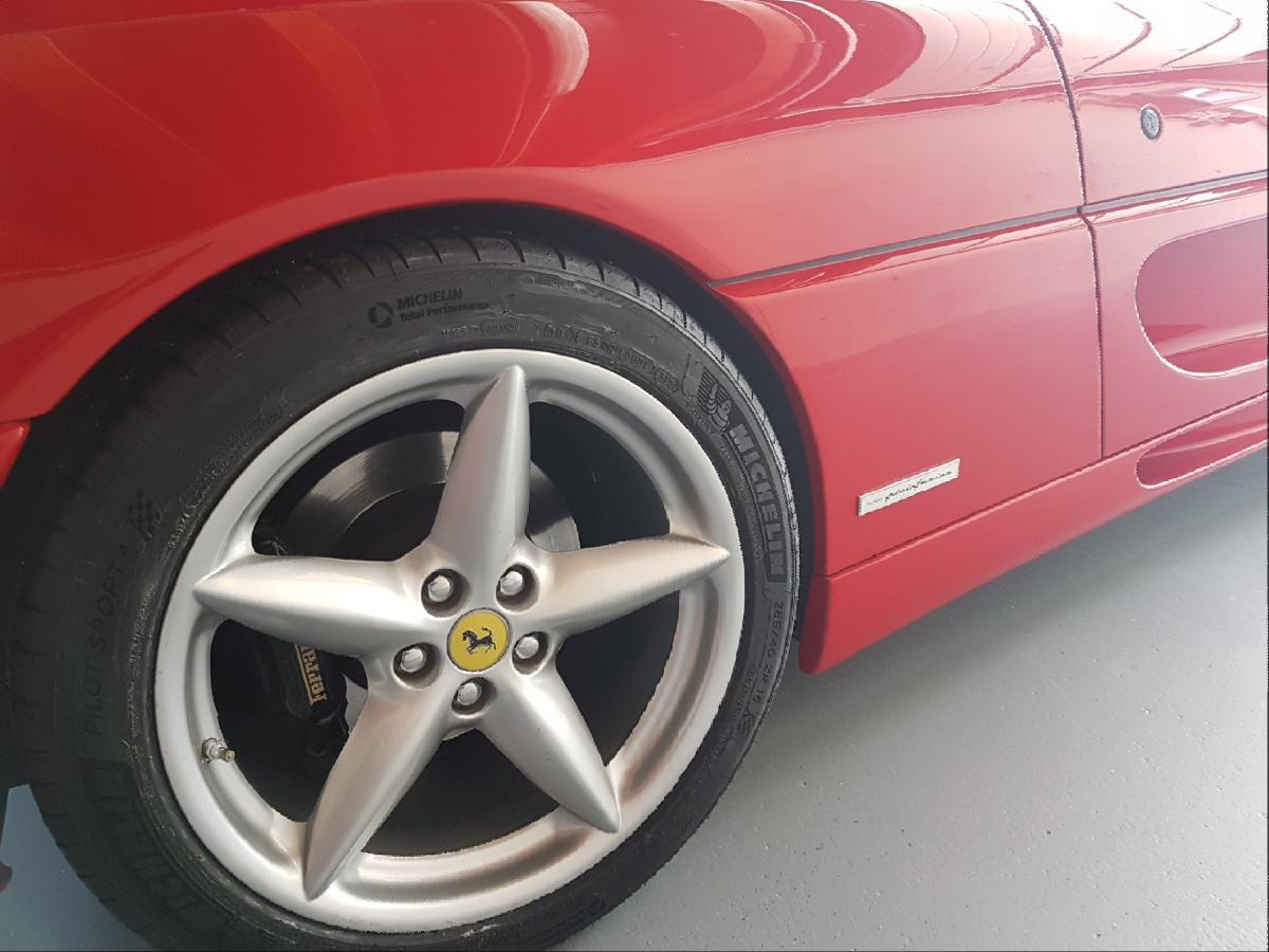

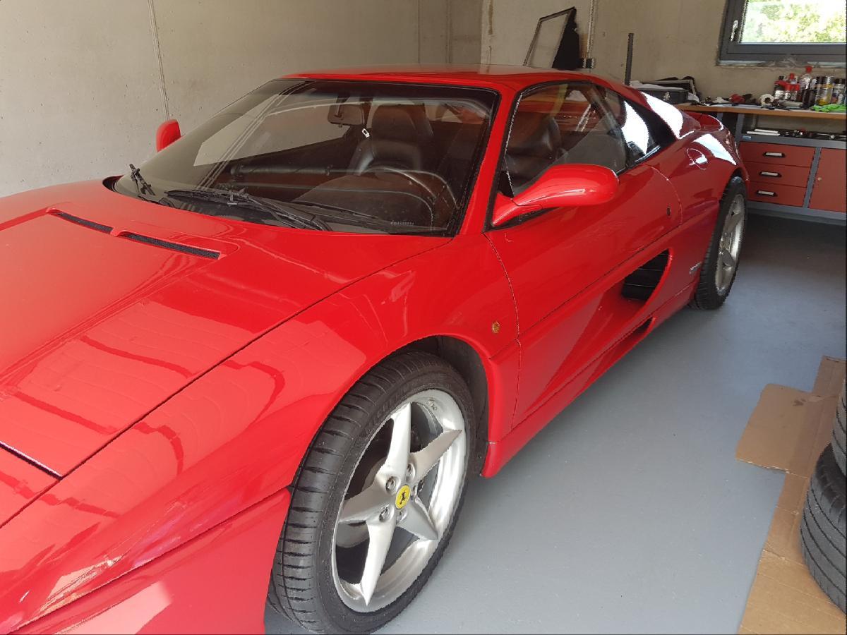

Langer Rede kurzer Sinn: Wir haben zurückgebaut...   Dabei ist aufgefallen, dass die neue "Gebrauchtfelge" (s.o.) auch so ihre Macken hat...  Sie ist definitiv nachlackiert und das auch nicht sehr professionell, sondern mit Nasen im Lack usw... Ausserdem hält die schöne gelbe Cavallino Nabenabdeckung nicht, d.h. da ist was ausgeschliffen an der Sicke, wo die normalerweise einrastet. Naja, sie läuft jetzt erst mal rund und ich kann wieder mal fahren, aber über kurz oder lang muss ne sichere und langfristig tragbare Lösung her.

Nur das du einen Vergleich hast rundherum, verstehe dich aber
Ich denke, da ist hinten auch am Sturz "gedreht" 😎
Habe gerade nachgesehen
360 10 x 18 ET 39
430 10 x 19 ET 39
es schaut nur nicht so extrem aus weil sich der schmale Reifen nicht so stark wölbt
PS. die Felge wirkt auch nicht so globig
Ganz Unerschrockene drehen die 360er Felge ab um passende ET zu erreichen.
Will das mal unkommentiert lassen und keinesfalls solche "Anpassungen" empfehlen.
