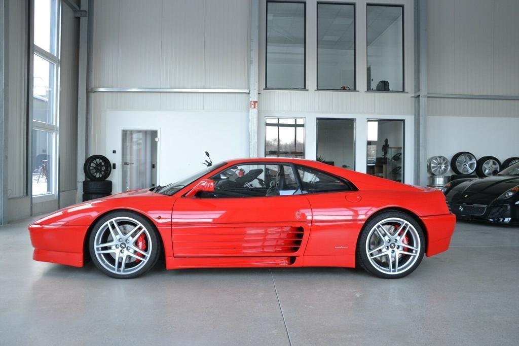

Ich denke das geht 1:1, es gibt auch 348er mit 430er Felgen, gefällt mir persönlich sehr gut und ich glaube die würden den 355er auch gut stehen.

Danke für den Input👍  Die 430er sind afaik allerdings 19''    360er wären 18" , was halt  - denke ich mal - unkomplizierter "unterzubringen" wäre?
Schauen aber schon sehr gut aus auf dem 348 😊

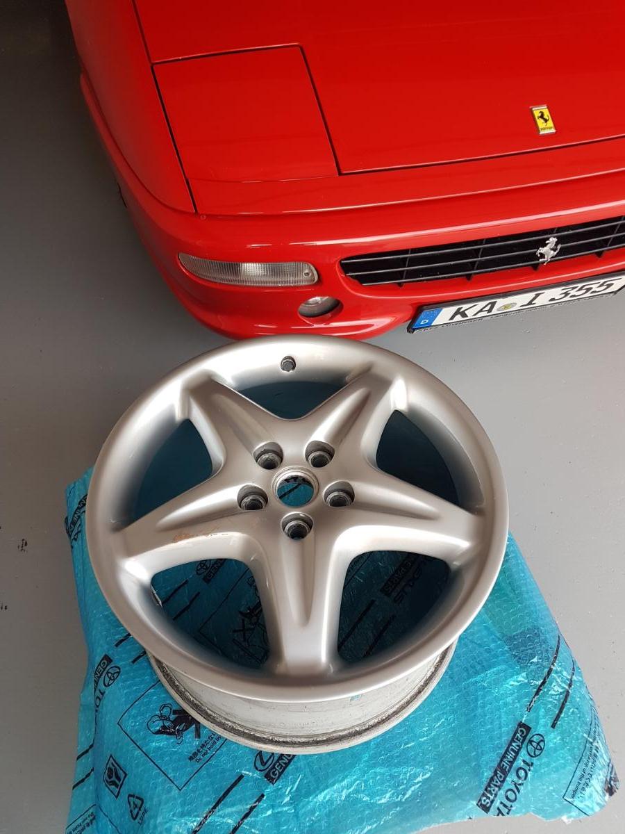

Ich hab jetzt von einem sehr vertrauenerweckenden Menschen eine Felge zu einem sehr fairen Preis via eBay Kleinanzeigen gekauft. Nächste Woche werde ich mal den Reifen tauschen und schauen wie das läuft. Dann kommt der Original Radsatz mit den alten Reifen in den Keller und ich ziehe neue Reifen auf noch zu besorgende 360er Felgen zum Fahren  auf.  Schaumermal 😊
