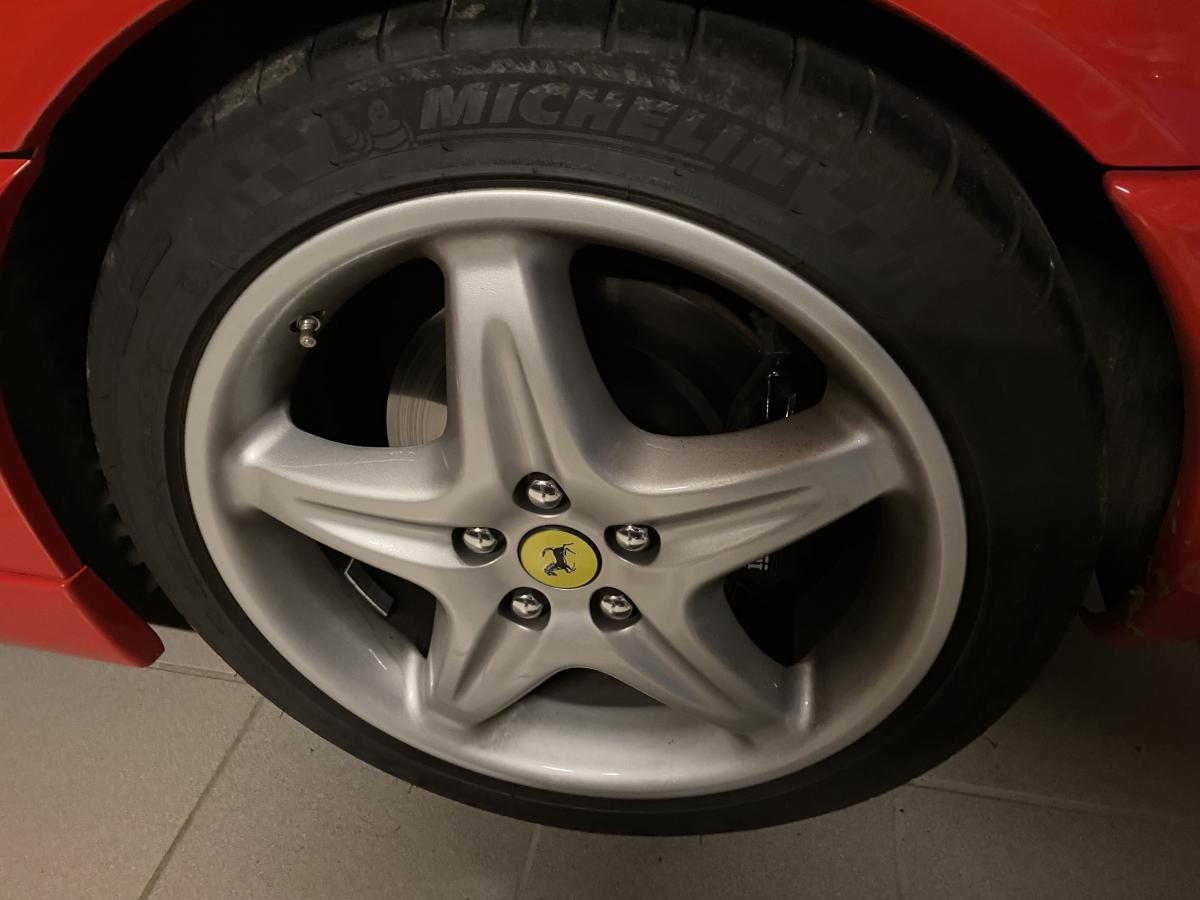

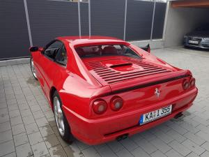

Hi,
leider fehlt mir ein original Prospekt  deswegen mal die Frage an die Experten:
gab es für einer 1998er Berlinetta nur die Felge auf dem Foto ab Werk oder noch
werkseitig Alternativen ?
Klaus
...sorry - habe sie vorab nicht geputzt 😳

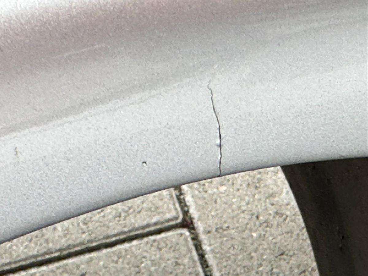

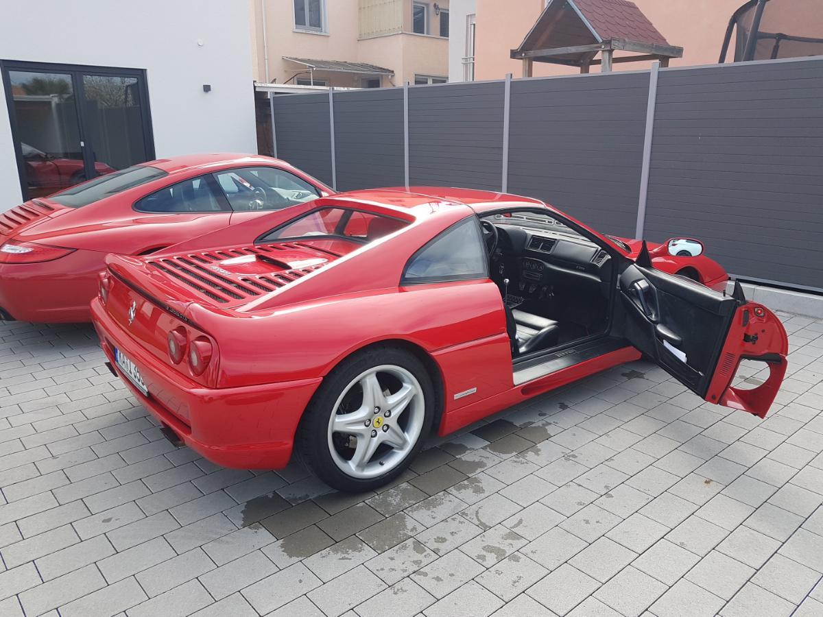

Da wäscht man mal sein Auto
Und dann das 🤦‍♂️🤢
Was tun? TÜV ist auch noch fällig diesen Monat☹️

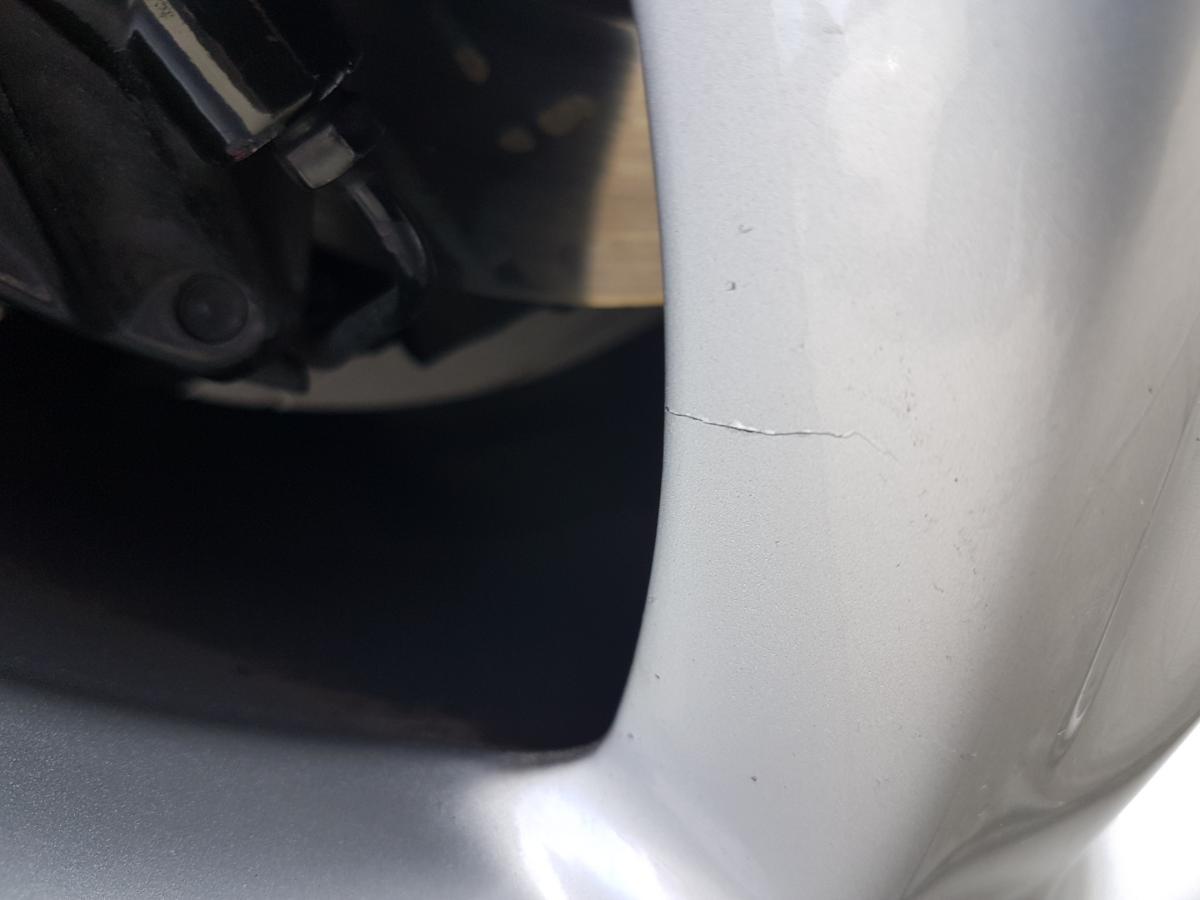

Hallo asterix@lux,
Ist hinten rechts, scheint durchzugehen, keine Ahnung wie lange das schon so ist, aber fahren ist riskant, oder?
Was man hier so liest, stimmt mich nicht optimistisch. Wirklich schöne Alternativen gibt's afaik nicht. Oder gibt's zu dem Thema was Neues?
Kennt hier jemand jemanden, der eine HA-Felge übrig hat?

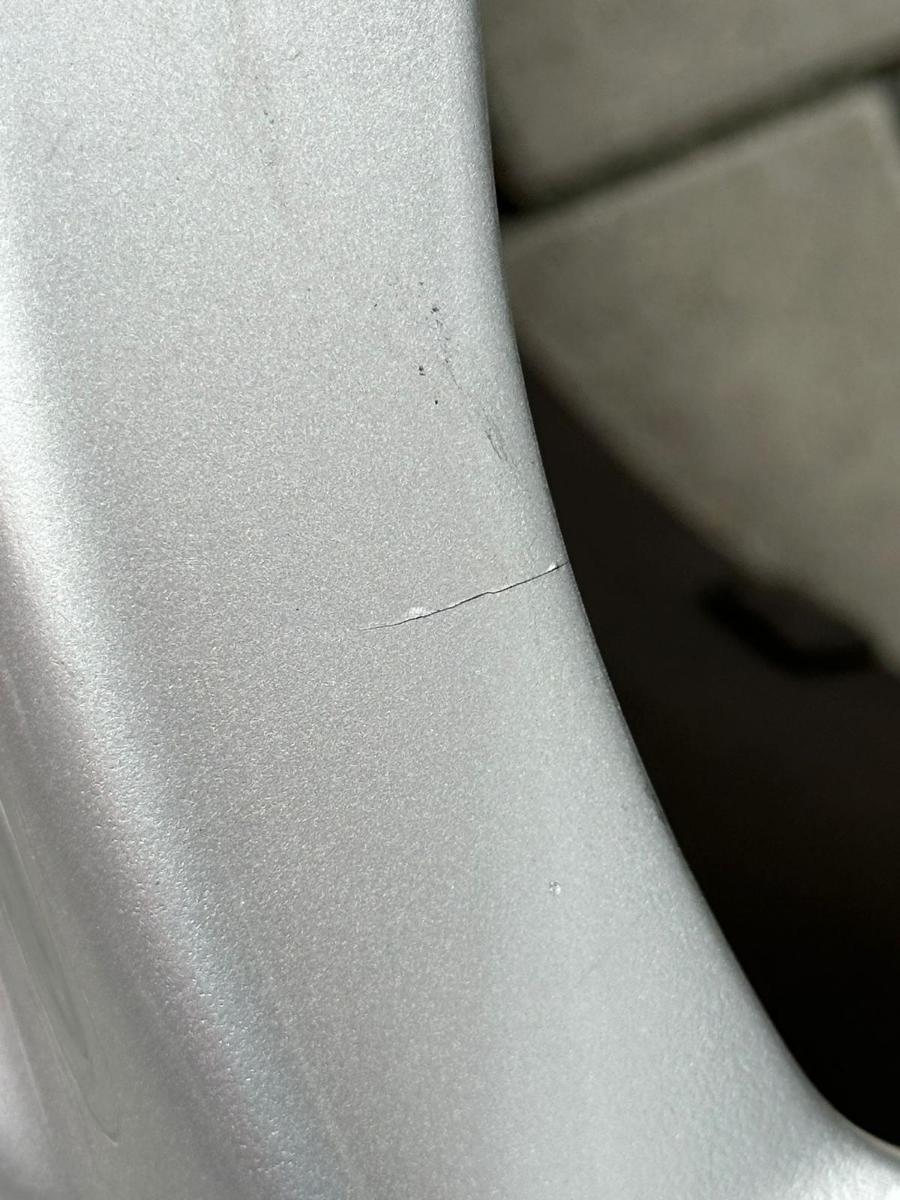

Krass, dass das Magnesium gleich so schlimm reißt hab ich noch nie gesehen.
Ob das Magnesium gerissen ist, wäre zuerst festzustellen, d.h. die Stelle bis aufs Metall abschleifen und gucken, ob der Riss ins Metall geht oder nur die Lackschicht betrifft. Wenn im Metall, dann ist es nicht seriös zu reparieren. Wenn nicht, dann grundieren und lackieren.

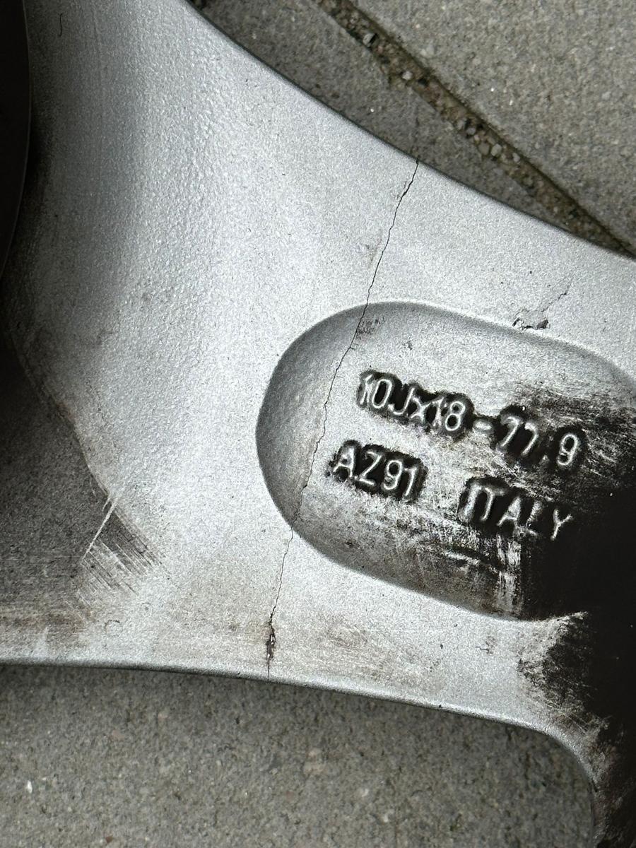

Ok, dann muss ich die Felge nächstes WE mal demontieren. Ich mach dann mal Bilder. Von dem her, was ich im montierten Zustand erkennen konnte, schien der Riss " um die Ecke" nach innen weiterzugehen. Jetzt geht's erstmal nach Sizilien 😊
Es gibt in anderen Foren Menschen, die berichten freimütig davon, dass sie mit ihren geschweißten AMG-Felgen durch die Gegend kacheln. Davon kann man nur dringend abraten.
Felge kontrollieren, am besten mit abgezogenem Reifen. Aber so wie das aussieht, eignet sich die Felge nur noch als Gartenschlauchhalter oder als Wanduhr!

vor 19 Minuten schrieb Driver A.J.:
Sofern das ein Profibetrieb durchführt spricht da bei Alu eigentlich nichts dagegen. Dort werden die Felgen danach sicherheitshalber sogar geröntgt. Nur mal so zur  Erinnerung, die geilen breiten 911er Tiefbettturbofelgen in den 80igern waren ALLE geschweißt. Die gab es nämlich überhaupt nicht so breit!
ABER - würde ich persönlich auch nicht haben wollen wenn man die Felge einfach tauschen kann. Dann aber auch nur gegen eine NEUE, sonst weißt du ja auch nicht was damit schon veranstaltet wurde.
vor einer Stunde schrieb Driver A.J.:
Gartenschlauchhalzer ... geile Idee👍

Danke für den Tipp, aber neu ist die Felge, so wie ich das verstehe, auch nicht... Bin gerade am überlegen, was ich mache. Evtl bestelle ich mir bei Eurospares etc zwei Replikas in Alu. Das hält dann wenigstens, auch wenn´s ein bisschen schwerer ist, was bei meinem Nutzerprofil eh nicht interessiert. Oder ich schau mich hier nach einer brauchbaren Magnesium 10x18 um. Die kosten allerdings fast soviel wie zwei Repliken. Bin grade am Suchen und/oder Verzweifeln...  Ein gewisser Herr FerrariSchorsch bietet auf ebay eine Felge an. Da hab ich aber irgendwas in Erinnerung, hier im Forum, was nicht gerade vertrauenserweckend war 😏, wenn ich mich recht erinnere. Dann gibt´s den Toni Baunacher (ferrariparts.eu ?) der für eine vermackte 10x18 2000.- netto will. In Holland kann ich für knapp 7000.- einen ganzen Satz, gebraucht, guter Zustand, bekommen. Aber was soll ich damit? Andererseits.. Wertanlage? 😅 Ich könnte auch eine aufgearbeitete und pulverbeschichtete Felge bekommen. Der Preis ist nicht ausgehandelt, aber ich hab da so meine Bedenken, ob die Optik mit den anderen Felgen harmoniert. Dennoch ganz herzlichen Dank an H. 😉 Auch ein Satz von den 11 speichigen grauen Original Ferrari Aftermarket Felgen (hatten wir hier schonmal irgendwo im Forum) wird für 2700 bis 3000 Euro bei ebay und Eurospares neu angeboten, aber die sehen halt wirklich nicht gut aus. Die Alternative 19 Zoll, so wie sie JP auf seinem 355 https://www.youtube.com/watch?v=bDqXF77E2Mk hat, ist mir zu prollig und sicher auch nicht H-Kennzeichen fähig, was demnächst ja auch ein Thema wäre. So viele Fragen...  Ach ja, seit eben geht die Innenbeleuchtung nicht mehr aus.🤪 Hab jetzt mal den Batteriehauptschalter betätigt 😥 Kann mir jemand Trost zusprechen?😅

vor einer Stunde schrieb Wayne Schlegel:
Pass bitte auf mit pulverbeschichteten OEM Felgen. Original sind diese Felgen aus einer Alu magnesium Legierung mit verklebten Felgenstern und lackiert. Mit der nötigen Hitze und dem verklebten Stern ist das scheinbar eine heikle Sache. Irgendwo in den Tiefen von CP gibt es ein Thread dazu. Die Challenge Felgen sind ab Werk gepulvert aber da ist der Aufbau eventuell andes.....
Die OEM Felgen sind mittlerweile schwer zu besorgen. Ich habe mir früh genug Ersatzsätze angelegt und billig/günstig kriegst Du diese nicht mehr.
