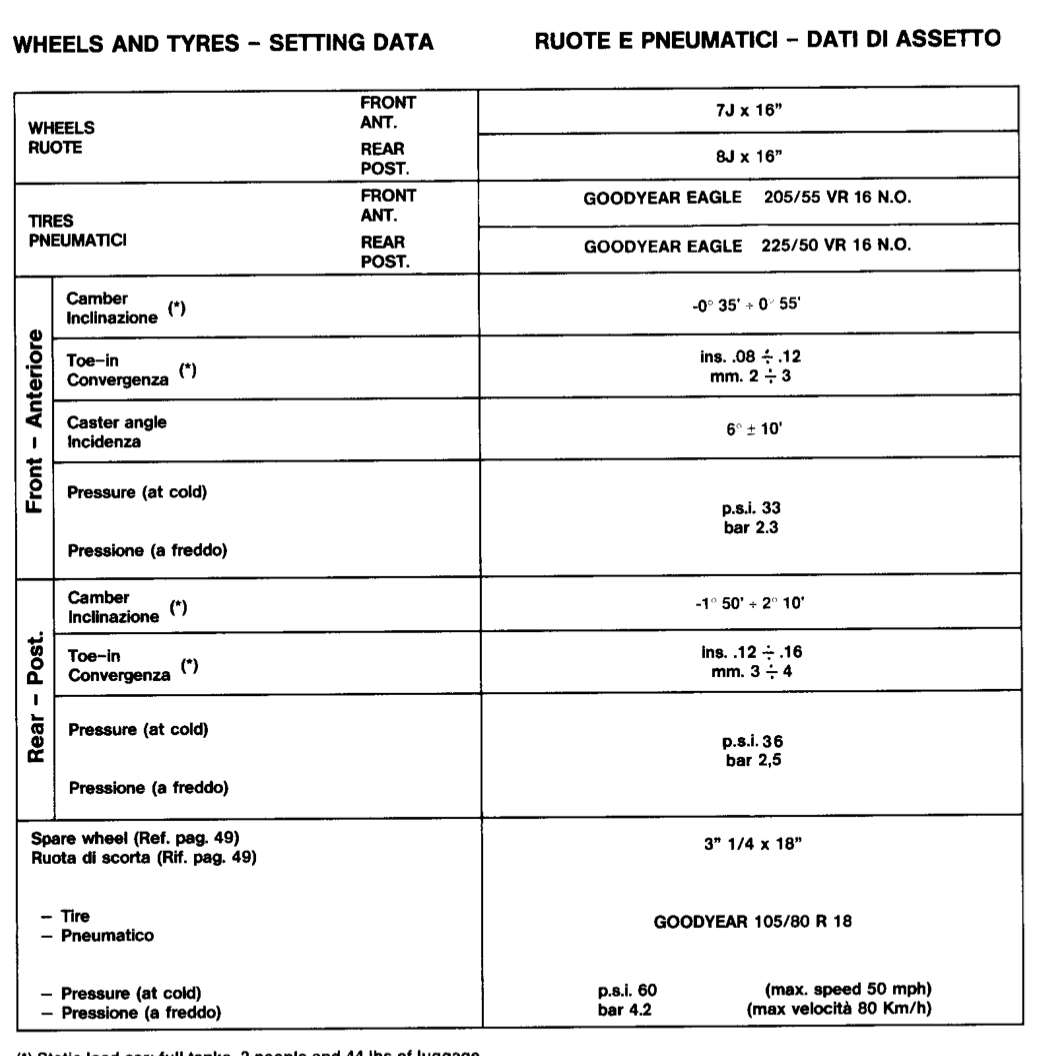

da ich den Ferrari aus meinem Restaurationsthread nach langer Standzeit wieder auf die Straße bringen möchte, steht nun die Achsvermessung an.
Habe schon einige Werkstätten mit modernen Achsprüfständen durchtelefoniert, die das bis auf eine leider alle nicht übernehmen wollten.
Einen habe ich dann aber doch gefunden, dieser braucht jedoch von mir die Daten für die Spureinstellung, da er den 328 nicht im System hat.
Sind die vom 328 und dem 308 identisch??
Vielen Dank!
Hat sich erledigt - habs gefunden
Falls jemand die Daten braucht:
