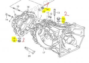

ist das richtig, dass die
Nr.1 Kontollschraube
Nr.2 Auffüllschraube
Nr.3 Ablassschraube
soweit richtig =?

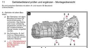

Interessant ist ja dass in der Reparaturanleitung Wechsel und Neubefüllung angegeben ist... Obwohl ja angeblich Lebensdauerfüllung.
Dann kommt es noch aufs Getriebe an von wegen Kontrollschraube!
Die ganzen Anleitungen kannst du bei ERWIN herunterladen, Flatrate von 1h für 7€ buchen und dann hast du alles fürs Ganze Auto.

Sehr gut Vielen Vielen Dank für die ganzen Infos, ist ja dann eigentlich eine einfache Sache..

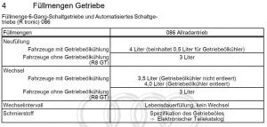

Hi
Die Mengenangaben sind nicht richtig, ausser die vom GT mit 3L Füllinhalt, da ohne
Getriebeölkühler.
Wie ich schon schrieb, 3L raus und 3 Liter wieder rein, da der Ölkühler knapp einen
halben Liter inne behält.
Die Getriebe GT und nicht GT sind identisch und 4,5 Liter sind zu viel, 3,5L wären richtig
Tom

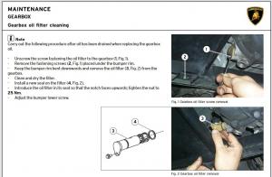

den Filter würde ich in jedem Fall auch tauschen

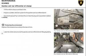

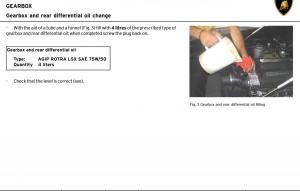

anbei die Anleitung vom Lambo, ist aber praktisch identisch
