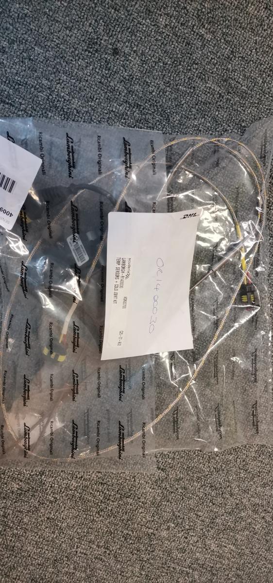

Das komplette Kit ist mal gekommen! Wahnsinn gestern bestellt heute geliefert.
Mal schauen ob das die Ursache für die fehlenden PS ist!

Anbei das Feeback:
Der Wagen läuft wieder alle erste Sahne und schmeißt nicht mehr die Fehler.
Zum Glück ist das Thema auch erledigt!
