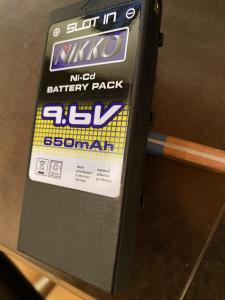

Hilfe, wie lädt man diesen Accu ?
326721353_IMG_9406(1).thumb.jpg.2ad18cae5fc33734042eee6400f2bbb1.jpgEin Enkel besucht mich,.Habe daher einen alten ferngesteuerten Cayenne hervorgeholt.
Natürlich sind die Accus leer.
Der Fahraccu wird eingeschoben....aber wie lädt man ihn ?

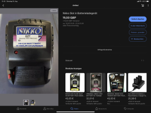

Mit dem passenden Einschub Ladegerät. 😄

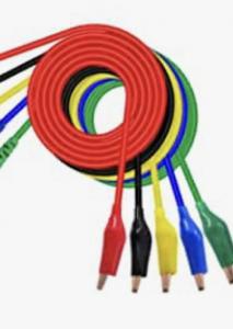

Kannst du mal ein Foto der Kontakte posten? Viellicht kannst du dort ein Ladegerät mit Krokodilklemmen anbringen => oder was basteln.
Das wäre so ein Ladegerät...
Danke für die schnelle Hilfe !!!!!!!
Ich mach mich mal auf die Suche
Gerne. Aber hast du zufällig ein wenig Elektronikmaterial zu Hause und ein ganz normales Ladegerät für Modellautos? Daraus kannst du dir auch was bauen. Es ginge sogar mit einem einfachen Netzteil. Du musst dann mit einem Voltmeter die Spannung des Akkus kontrollieren.
Ist aber dann wirklich gebastelt.😁

Da geht jedes Modellauto Ladegerät vom Spielzeug zum Profiteil. Sofern es ca. 12 Volt ausgibt.
Eher Klemmen in dieser Größe.
Kann was basteln.
Aber der Enkel ist noch zu jung. Bin auch nicht immer da.
Möchte daher bestellen. Kannst Du mir bitte den Link für das Ladegerät im Beitrag senden.
Danke.
