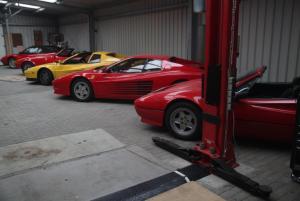

ich habe inzwischen viele Oldtimer in der Halle und immer große Probleme beim Ein- und Ausparken eines Autos.
Ein Einparkhilfe wäre sicher sinnvoll nachzurüsten.
Wer hat das schon mit Ferrari oder Lamborghini gemacht und Erfahrungen gesammelt?
Ich danke für Eure Hilfen

es geht vordergründig um die anderen Autos, die in 2 Reihen stehen.
kernproblem scheint mir der notwendige Mindestabstand der Sensoren vom Boden - oft mindestens 45 cm. Die Stoßstange vom Lambo countach ist min. 35 cm vom Boden. Geht das?
Probier es mal mit größeren Spiegel, richtig positioniert hilft es ungemein .
In meiner Garage habe ich einen Klebestreifen an der Wand. Wenn der Rückspiegel auf dessen Höhe ist, steht der Wagen richtig.
Vor dem Wagen steht meistens mein Fahrrad. Das Vorderrad steht ja immer etwas schräg zur Fahrtrichtung. Wenn ich zu weit fahre, berührt das Nummernschild den Reifen und ich sehen, daß sich der Lenker bewegt. Dann also stop.
Meine Ideen wären also, eine Kunstoffstange (5mm) auf einer Bodenplatte so hinstellen, daß der Beifahrerspiegel den berührt, wenn der Wagen richtig steht. Wenn man dagegen fährt, würde die Stange wegbiegen. Da sie Kunststoff ist, schadet eine Berührung dem Lack nicht. Andere Möglichkeit: hinter den Fahrzeugen einen DIN A4 großen Spiegel im Winkel von ca. 45° an die Wand hängen, so daß man sehen kann, wie dicht das Heck an der Wand ist. (Spiegel habe ich schon, benutze aber das Fahrrad, weil es bequemer ist.)
