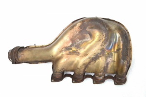

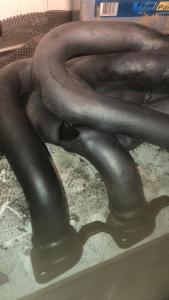

So , da hab ich heute nach dem alle gesagt haben es sei nicht so schwer den Krümmer
mal ausgebaut und siehe da , fast das halbe Auto muss zerlegt werden .
Hitzeblech entfernt und nicht schlecht gestaunt was uns da Ferrari verkauft .
Schaut  selbst , wie soll man so etwas noch schweißen ?

Ein guter Flickschuster bekommt das auch hin. 👍
Die Frage ist nur, ob das nun die einzige Stelle ist, oder ob auch andere Bereiche schon grenzwertig dünn sind.
vor 16 Stunden schrieb Berndbj60:
Es ist nicht nur das Loch, die Rohre sind auch teilweise aufgeweitet. Da hilft nach meiner Meinung nur ein neuer Krümmer.

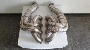

So , nun möchte ich euch noch berichten was es neues gibt .
Ersten habe ich noch zwei gebrauchte Krümmer gekauft . Die habe ich dann noch Münster gefahren zu Sommerfeld .
Ich kann nur sagen , zuverlässig , schnell und saubere Arbeit .
Aber schaut selbst .
Also ich bin mehr als zufrieden.

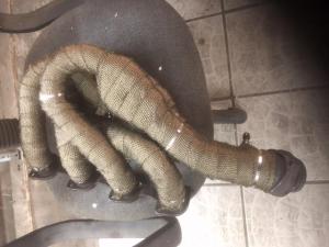

Ich bin nicht so der Fan von diesem Hitzeband. Bin gespannt wie es sich bewährt. Freut mich das du eine für dich gute Lösung gefunden hast. :-))!

Und @jo.e wegen Hitzeband: hast Du damit schlechte Erfahrungen gemacht?
Die Verarbeitung ist eine riesen Sauerei, ähnlich GFK-Matten -> auf jeden Fall Handschuhe, Brille und das Material nass machen. Dann aber (bei Frontmotoren) um die 15°C weniger im Motorraum, ich bin zufrieden.
Generell hat der 360 ja kein Problem mit den Krümmern, also braucht man meiner Meinung nach keine andere Konstruktion.
Hab oft gesehen das Hitzeband einfach abblättert mit der Zeit oder sich mit Öl etc. vollsaugen kann. Für mich kommt eigentlich nur noch der voll verschweißte Hitzeschutz in Frage. Macht Fuchs glaube ich auch bei den aktuellen Anlagen.
Hitzeband wenn man die Hitze im Motorraum reduzieren will ja, aber nur bei stärkeren Krümmerrohren, denn die thermische Belastung auf das Material nimmt zu wenn die Dinger keine Hitze mehr abgeben können.
Keine Sorge... Das Band gibt noch genug Wärme ab... :wink:
@ jo.e
...und der Zerfallprozeß setzt nach 4-5 Jahren ein!
