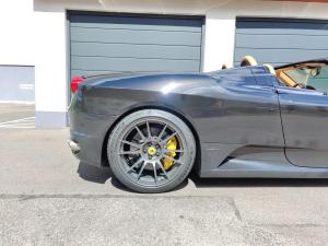

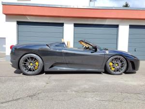

Hier noch einmal Bilder davor - OZ Ultraleggera HLT, VA Radmitte mit Kotflügelkante 34 mm, HA Radmitte zu Kotflügelkante 36 cm, hinten 10er Distanzen und vorne keine (passten nicht):

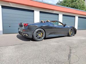

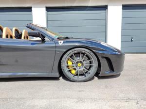

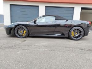

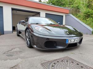

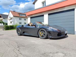

Nun die aktuellen Bilder, vorne noch ohne Distanzen, wirkt optisch daher vielleicht noch etwas tiefer.
Achso und falls jemand über die Sauberkeit meines Lackes meckert: Es hat auf der Hinfahrt brutal geregnet und auf der Rückfahrt gab es auch einen Schauer. Wenigstens die Versiegelung konnte sich beweisen und hat bestanden. :D
Klingt super Jochen! Die Höhenmasse Radmitte zu Kotflügelkante müssten aber doch in cm sein oder?
Ja sorry... ich Trottel... :D Habe Roland schon gebeten das zu ändern. Wenn aber jemand bei sich nachmisst, kommt da aber hoffentlich jeder drauf das mm nicht stimmen können. :D
