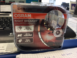

Die Brenner habe ich schon  aber noch nicht montiert.
Was mich verwundert ist, einmal ausschalten und sofort funkts wieder.

Ja ist normal, wenn der Brenner langsam den Geist aufgibt kann man ihn mit deiner beschriebenen Methode nochmals kurz erwecken.
Aber Achtung: irgendwann zerreißt dir die Lampe und dein Scheinwerfer sieht danach aus wie sau (Glassplitter).
Also tausche das Leuchtmittel und nicht das Steuergerät. So eine D1S kostet von Osram keine 50 €. Am besten beide Seiten tauschen, sonst unterschiedliche Lichtfarbe.
Und kauf dir keine eBay 12.000 Kelvin Brenner, sonst hast Du lilanes Licht und hält nur paar Monate. Oder die Cops ziehen dich raus. Und verboten sowieso.

Hatte ich schon vor längerer Zeit gekauft.
