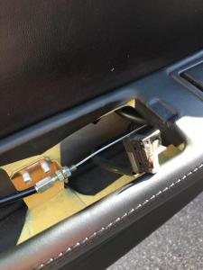

Hallo, nachdem letztes Jahr jmd. an der Ampel die Beifahrertür öffnete und rein blögte wie toll das Auto íst (nett gemeint aber dennoch unangenehm), weiss ich worin das Problem liegt. Ich kann zwar am Lock-Hebel ziehen aber nichts geschieht. Anfänglich dachte ich es sei eine Sicherung.

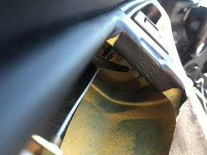

Habe die Armauflagen an den Türen herausgezogen. Da liegt ein Schalter am Kabel lose herum. Per einfachen Kontakt schliesst und öffnet es die Türen. Weiss jmd wohin der Schalter gehört und wie dieser angebracht war?
Danke
Hi,
das ist der Microschalter Nr. 64.
https://www.eurospares.co.uk/parts/ferrari/f430-coupe-europe/all-pages/doors-opening-mechanism-and-hinges-71508
Er passt an die Halterung Nr. 63.
Dafür musst du auch noch den Türöffner (Innen) ausbauen. Dann siehst du sie.
Edit: ich sehe gerade auf deinem Foto, dass die Halterung 63 noch an dem Schalter dran ist. Dann fehlt dir nur noch die Schraube für die Halterung.
Gruss
Christoph
