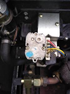

an meinem 355 er geht die Heizung nicht und ich würde gerne das Heizungsventil prüfen.bzw. die Steuereinheit der Heizung. Den Heizungsschieber habe ich manuell geöffnet und Heizung funktioniert. Ich könnte Strom auf das Ventil geben und so die Funktion prüfen oder mit einem Voltmeter die 5 farbigen Kabel auf Spannung messen. Kennt Jemand die Spannungswerte der farbigen Kabel bei z.B. 18 Grad oder 25 etc...?

Du kannst den Motor mal bewegen, indem Du auf die zwei
äußeren Pin ein 12 Volt Spannung gibst.
Drehrichtung-Umkehr ergibt sich durch tauschen der
Plus - und Minus Leitungen.
Grüße, Robert 🙂

ja, so kannst Du Ventil und Motor prüfen
vor 5 Stunden schrieb RobertRS:
Robert hat recht
auf 1 oder 5 jeweils 12V und Masse bzw. umgekehrt ... Motor dreht dann im Uhrzeigersinn warm oder gegen den Uhrzeigersinn kalt
die 3 Kabel in der Mitte gehen zum Poti welches dem ECU nur jeweils den Öffnungswinkel des Ventils meldet
wenn o.g. Prüfung positiv, dann bleibt nur ein defektes Steuergerät HVAC

Vielen Dank für die super kompetenten Antworten...
vorhin habe ich den Motor ,wie ihr es beschrieben habt getestet und er funktioniert...

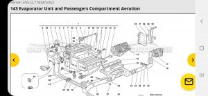

Kann mir jemand von euch vielleicht sagen wie das Ding aussieht (evtl. Foto) und wo es genau ist?
Habe gelesen es soll im Kofferraum vorne verbaut sein, stimmt das?

@SSI
Hier die Position. #46
Befindet sich vorne im Kofferaum auf der rechten Seite unter der Filzabdeckung.
Sorry für die späte Antwort und danke für den Bauplan!
