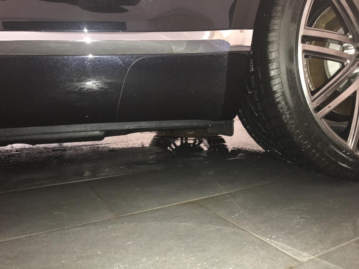

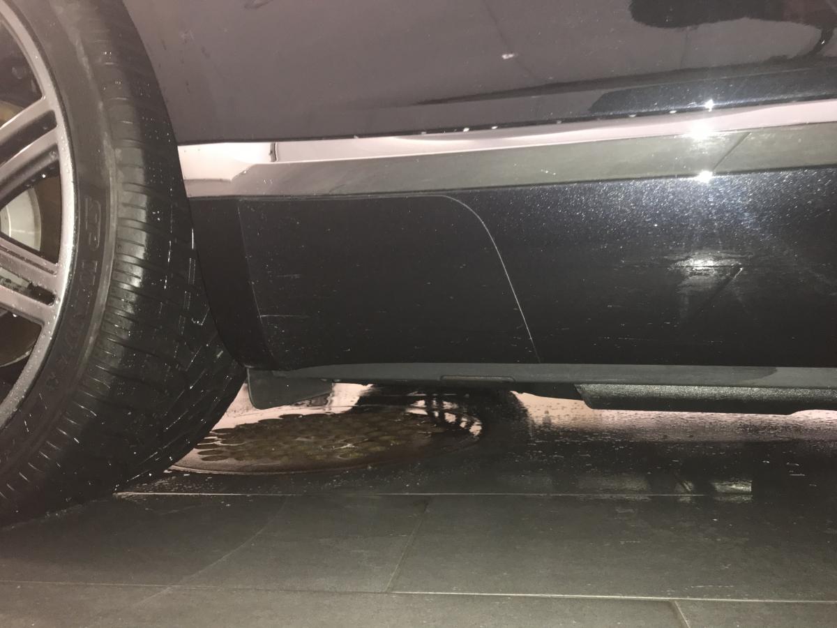

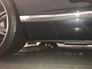

Umstieg auf Bentley GTC V8
Etwas ähnliches habe ich bei einem größeren Mercedes (E-Klasse?) auch schon gesehen. Ebenfalls nur an der Fahrerseite. 🤷‍♂️
Nur warum ist gerade da unten diese Schutzfolie und warum ist diese nur so klein und warum ist sie nicht auf der anderen Seite?
Vielleicht ist dahinter der Verbandskasten...
Am 14.3.2020 um 19:49 schrieb Steve763:
Nice...vielen Dank
Auf der Fahrerseite, nahe dem Hinterrad ist keine durchgängige Leiste wie bei der Beifahrerseite ist das normal?
Ich mag dich ja nicht beunruhigen, aber bei mir ist die Folie auf beiden Seiten verklebt.
Wurde evtl mal nachlackiert und dann die Steinschlagschutzfolie nicht wieder aufgebracht?
R.
Oder der umriss war so schmutzig geworden, dass der abgezogen wurde, aber nicht neu angebracht.
Aber wie auch immer muss man die haben oder geht das auch ohne?
Ohne Grund pappen die Firmen nichts drauf, kostet ja.
Die Folie hat schon leichte „picks“ von Steinchen. Ich würde mir eine besorgen und aufkleben. Die Folie kostet sicher nicht die Welt.
