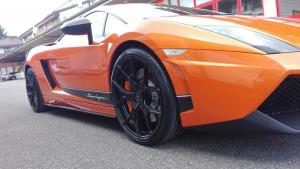

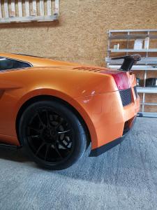

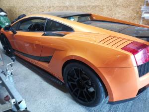

Hab Sie mal drauf gesteckt...weiter Bilder kommen wenn der Wagen komplett zusammen gebaut ist!
Finde Sie schick.
Perfekte Wahl für Performance und Deine Superleggeraanlehnung.... In Grau analog SL kämen die Felgen deutlich besser.
