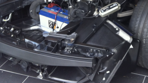

So verläuft der Seilzug vorne...
vielleicht hilft dir mein Foto weiter
