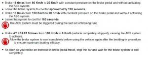

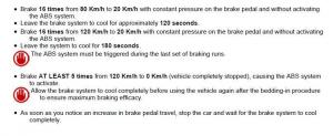

@Stocker85 verschiedene Bremssysteme haben verschiedene Einfahrvorgaben. Du fährst nur neue Beläge auf Ceramic. Die ersten 100 Km einfach immer wieder vorsichtig einbremsen, da musst Du keinen Zyklus einhalten.
Die folgende Info ist aus dem Workshop Manual.
Road Use:
Track Use:
Auf der Autobahn 16x von 120 auf 20? Klingt sehr ungefährlich.  :D
Nö...
Im Ernst, wenn man wirklich gute und gleichzeitig modulierbare Breakperformance haben will, dann sollte man sich daran halten.
@thebigo dies steht im Manual, aber dieses Prozedere ist und bleibt nur absolut notwendig bei neuen Scheiben und Belägen. Klar ist aber auch, dass Beläge ihre vorsichtige Einbremszeit benötigen bis diese richtig anliegen, bei Stahlscheiben noch sensitiver. Wegen einem Belagwechsel macht keiner solch ein Einfahrprozedere.
