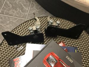

Die Halterung der Abgasanlage ist bei F430 sicher ein Dauerthema. Aus eigener Erfahrung kann  ich beitragen, dass die werksseitige, umfangreiche Änderung von 2008 die Probleme auch nicht löst. Ich hatte die letzte "Ausbaustufe" an meinem F430 Spider, BJ 2009, und bei der Demontage habe ich festgestellt, dass  einer der "Bügelhalter", die links und rechts verbaut sind, schlicht an der Schweissnaht komplett gerissen war. Die Schweissnähte/-punkte sind unter aller S.., kein Wunder also. Als "Vorteil" kann man sehen, dass diese Punkte eher reissen als der Krümmer, also ne Art Sollbruchstelle. Spass beiseite: Da helfen nur die Capristo-Halterungen, die ich als eine meiner ersten Handlungen angebracht habe.  Das kriegt man selber gut hin.

Die Capristo Halterungen hatte ich bei meinem nach dem Wechsel der gerissenen Krümmer auch verbaut.
Empfehlenswert.

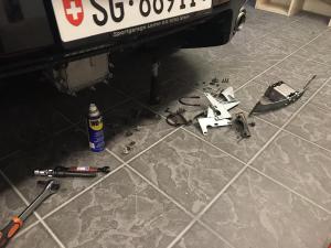

Es würde schon helfen diese unsäglichen Halter mit den Winkel am Getriebe zu entfernen, denn die versteifen das System. Das sind die Teile die ein 360 nicht hatte. Da wurde auch nur mit dem Bügel befestigt, der eine gewisse Ausdehnung mitmachen kann und der 360 hatte niemals Probleme. Kommt noch die Sache mit dem Vorkat im Krümmer, die ihren Teil dazu auch noch beitragen.
Ist ja schon eindrücklich was für Plunder man wegschrauben kann um auf die Capristo Lösung zu wechseln.
Capristo Halterungen:
