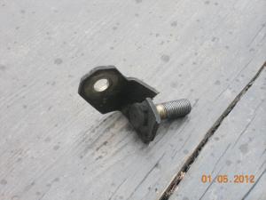

Ich beine das sieht sieht man auf dem Bild oben eigendlich ganz gut , diese zwei "Gabeln" - bei der Einem ist ja ein "Zinken" abgebrochen, da sieht es ganz links sogar eher wie 3mm aus, die Neuen Teile sind dicker.

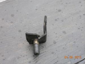

So sieht's aus wenn's zu spät ist (der Schwarze oben war übrigens meiner).

........in die Ferien gefahren und beim Einbiegen in die Garageneinfahrt ist der 328 ohne Ankündigung, aus heiterem Himmel in die Knie gegangen. In der Werkstatt hat sich dann herausgestellt, dass auch die andere Gabel kurz vor dem Zerbrechen war. Zuvor bin ich längere Zeit über 200km/h gefahren.
