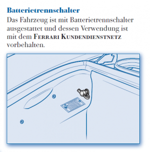

Könnte mir jemand die genaue Funktion des Batterieschalter im Kofferraumerklären?
Ich dachte: Schlüssel drehen, raus nehmen = Batterie unterbrochen
Da aber dieser Schlüssel bei mir spurlos verschwunden ist, das Auto aber fährt, habe ich entweder etwas falsch verstanden oder es wurde etwas umgebaut um das Ding zu überbrücken!?
Gruss Pascal
Hallo Pascal,
ab Modelljahr 08 gibts den Batteriehauptschalter nicht mehr.
Der Batteriehauptschalter unterbricht die Verbindung vom Minuspol der Batterie zur Fahrzeugmasse. Wenn alles funktioniert befindet er sich in der Ein-Stellung. Vermutlich hat der Vorbesitzer den Schlüsselgriff abgezogen (Diebstahlschutz), verlegt und dann den Schalter mit einem Schraubendreher oder ähnlichen, mehr oder weniger geeigneten Werkzeug in die Ein-Stellung gebracht.

So ganz hab ich das jetzt nicht verstanden, also @daren bei Dir ist da wo der Schalter ist ein Loch und dazu fehlt ein Schlüssel?
Bei meinem 2008er 430 Spider ist folgendes zu sehen.
Im Gegensatz zu früher gibt es wohl bei (ab) dieser Modellreihe keinen Trennschalter mehr sondern es ist eine Art Imbus Drehschalter der mit eine Torque Schlüssel gedreht werden muss aber es wird nichts rausgenommen sondern nur um ca eine Umdrehung rausgedreht. Bei mir war im Bordwerkzeug auch nichts dabei, aber in meiner Werkzeugkiste habe ich einen solchen und der liegt jetzt immer im Auto.

Zumindest bei meinem ist da so ein schwarzer Plastikhebel dran zum drehen. Habe bisher noch nicht ausprobiert, ob man den auch abnehmen kann; nach obigen Aussagen vermutlich ja.
Ergänzung:
So sieht das bei mir (07er) auch aus,,,
Hat jemand eine Ahnung, warum dieses hochkomplizierte Teil  8-) nur den Ferrari-Werkstätten mit der bescheidenen Rechtschreibung vorbehalten bleiben soll?
...ich könnte mir vorstellen, dass anschließend verschiedene Steuergeräte wieder neu angelernt werden müssen, z.B. Anfangs-/Endposition von Fensterhebern, Verdeck, usw.:???:

Nein, es muss nichts speziell angelernt werden, nach dem Wiederanschluß muss man ca 5min warten bei eingeschalteter Zündung, danach  Uhr und Radio einstellen, dann ist alles wie vorher, habe ich ca zehn mal gemacht, damals.
@PoxiPower der Schalter wurde nicht weggenommen sondern er ist schlicht weg nicht mehr verbaut worden, ich vermute damit man auch damit zum Händler des Vertrauens fahren muss.
Soweit ich weiß ab Modelljahr 2008.

Ja, ab 2008 wurde der Batterietrennschalter nicht mehr verbaut; da hat sich auch irgendwas mit den Steuergeräten geändert.
Ich hab das erst einmal ausprobiert, war 3 Wochen weg. Danach den "Schlüssel" wieder eingesetzt, Zündung an, ein paar Minuten gewartet und alles war gut.
Das einzige Problem, dass ich hatte, war, dass die Seitenscheiben einen Spalt offen waren aber das war wohl ein Bedienfehler... :wacko:

Auszug aus dem WSM fuer den F430. Keine Frage wird das KFZ nach dem Wiederanschluss bestimmt fahren.
Aber das WSM enthaelt ein Dutzend Referenzen auf "Self-Learning" Prozeduren nachdem dieses oder jenes getauscht oder ausgebaut wurde.

habe ein 05 er f430
da müsste ein schlüssel sein. die kunstoffführung oder schlüsselloch oder wie auch immer ist vorhanden und im manual beschrieben.
habe aber bis dato nie probiert mit imbus oder ähnlichem.
wie oben erwähnt dachte ich dieser schlüssel sei zwingend notwendig um das auto starten zu können, aber offensichtlich kann man wirklich den schalter drehen und den schlüssel entfernen. suche trotzdem der vollständikeit wegen einen ersatz.
es heisst ja der trennschalter sei dazu da die batterie zu schonen z.b. im winterschlaf.
also sollte das fürs auto kein prob sein.

So aehnlich beschreibt es das Manual. Aber... wer an seinem Auto schraubt oder schrauben laesst dem sei Gesagt es ist viel besser dabei die Batterie zutrennen bevor man mit der Arbeit beginnt. Da aber die Batterie eher umstaendlich zu erreichen ist gibts halt einen Batterietrennschalter.
