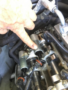

Hallo dynast,
mögliche Ursache für P1528 ist das Kabel zu den Magnetventilen (variator solenoid) unter den Ventildeckeln. Das geht beim Krümmer vorbei und schmiltzt manchmal an. Auch die Stecker an den Ventilen oder die Ventile selbst könnten durch schadhafte Abdichtung (Öleintritt) schuld sein.
 Bild variator solenoids                                                                         grafik.thumb.png.d251e099a1ea3180e6163577c3be9952.png
Nachtrag:
Die Magnetventile (Ferrari PartNr. 250646) sind Teil der variablen Nockenwellenverstellung, die die Steuerzeiten (Layout) der NW verändert (+/-25°, Winkel der NW, ned die Temp.!).
Zipfts da dann kommts zu Leistungsverlust, unruhigem Leerlauf, Mehrverbrauch, erhöhtem Schadstoffausstoß, abschmelzen der Polkappen usw. Also bis auf Ersteres alles net so tragisch, aber eben nicht optimal. Rennt eben ned so rund.
Merks da was?
Hallo dynast,
Servus Penzinger,
vielen Dank für deine Antworten.
Das klingt für mich plausibel, zumal ich die auf deinem Bild gezeigten Ventilsteuerungen auf der anderen Seite schon hab ersetzen lassen müssen. Die MKL hat da ebenfalls geleuchtet.
