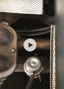

Hallo zusammen, das Geräusch tritt während der Fahrt..im Stand und auch nach abgestellten Motor beim Einschalten der Zündung auf..
Hört sich an wie plötzliches Luftablassen..
kommt von diesem Bypassventil.
kann sein dass sich kilometerlang nix tut, dann aber an der Ampel dieses Abblasgeräuch...
kann mir da einer von Euch etwas sagen ?
Gruss Udo

Das Geräusch kommt aus dirsem Beypassventil ?
Hallo Rosa430,
Ok, das ist die Unterdruckdose Deiner Klappenanlage. Wenn es nur das ist, dann 2 neue Unterdruckdosen bestellen und einbauen (lassen)

Danke , hab schon mit 3 Händler telefoniert...wenn Luft zischt ....beobachten und weiterfahren ....
Wenn das Geräusch aus der Unterdruckdose kommt, halte ich das für unproblematisch. Das Maximum, was passieren kann, ist, das die Klappenanlage des Auspuffs nicht mehr schließt. Das wars dann aber auch...
Hast Du schon mal den Schlauch an der Unterseite angeschaut ob der da nicht durchgescheuert ist ?
Ansonsten mal bei kaltem Motor die Druckdose manuell betätigen (oder mit einer Unterdruckpumpe) nicht dass das Zischen nur ein quietschen der Klappe ist.

Das die Unterdruckdose für das Pfeiffgeräusch ursächlich sein soll kann ich mir nicht vorstellen wird ja nur bei laufenden  Motor angesteuert

Schlauch o k ....Geräusch kommt auch ganz leise beim Gangwechsel ...ab und zu ...?

Das sehe ich genauso, deshalb bin ich ja auf den F1 Druckspeicher gekommen, da dieser bei „Zündung an“ bereits aktiv ist und akustisch wahrnehmbar ist. Dazu passt, dass es beim Gangwechsel ebenso Geräusche gibt. Aber das Bild passt so gar nicht zum Druckspeicher....

Die Annahmen hier sind schon etwas witzig ;-)))
1. Die F1 Schaltung arbeitet mit Hydraulik, und wenn dort etwas undicht wäre dann spritzt es mit Öl und zwar heftigst. Außerdem sitzt sowohl die Pumpe als auch der Druckspeicher rechts hinten unter der schwarzen Abdeckung (nach Lösen von 4 Inbusschrauben zu erreichen).
2. Zischen ab und an beim Fahren als auch nach Abstellen des Boliden kann diverse Gründe haben. Am wahrscheinlichsten (Achtung, trotzdem Glaskugel) kommt eine Undichtigkeit in den unterdruckgesteuerten Anlagen in Betracht. Und dort stünde die Ansteuerung der Unterdruckdosen, die die Auspuffklappen bewegen für mich ganz oben auf der Liste.
A. Zu- und abführende Schläuche (die würde ich als allererstes prophylaktisch alle austauschen, die altern recht schnell!)
B. deren Sitz auf den Stutzen
C. das elektromagnetische Ventil
D. die Unterdruckdosen selbst
3. Ich würde das sehr, sehr bald untersuchen und auch abstellen. Undichtigkeiten im Unterdruckbereich können auch weitergehende Auswirkungen haben. Man überlege sich nur einmal wo denn der Unterdruck generiert wird...
Genau, im Ansaugtrakt, also heißt eine Undichtigkeit auch nichts anderes als Falschluft!
Wie Kai360 schreibt - Falschluft ist die Folge bei Undichtigkeit und ist nicht "ohne". Ob die Bypassklappen defekt sind ist ganz einfach geprüft; Schlauch abziehen, Klappe manuell öffnen - mit dem Daumen die Anschlußöffnung verschließen - bleibt die Klappe geöffnet ist die Membrane o.k. - "zischt" es und geht die klappe direkt wieder zu, ist die Membrane defekt.
Wenn es aber nur ab-und-an auftritt, tippe ich auf ein defektes Magnetventil. Sitz am anderen Ende des Verbindungsschlauches vom Bypassventil.  Das würde auch passen im Bezug auf deine lokale Feststellung der Geräuschherkunft.
Auch leicht zu prüfen. Unterdruckschlauch motorseitig vom Magnetventil entfernen - mit geeigneter Schraube verschließen.  Ist das Geräusch eleminiert -Mangnetventil defekt-. Bleibt das Geräusch - weitere Suche in Richtung Motor.
