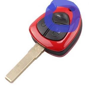

Hallo Leute.
Ich hätte da mal eine große Bitte an alle California Fahrer. Vielleicht betrifft es aber ja auch andere Ferrari Modelle.
Folgendes Problem das mir erst jetzt aufgefallen:
Laut Bedienungsanleitung auf der Seite 17 ( California T ) kann man wenn das Fahrzeug verriegelt und die Alarmanlage
Aktiv ist mit der Fernbedienung ( siehe Bild ) nur den Kofferdeckel Öffnen OHNE das die Alarmanlage dabei losgeht.
Zitat: " In diesem Falle werden die Innenraumschutz- und Neigungssensoren vorrübergehend ausgeschaltet. "
Geht bei euch wenn ihr das versucht die Alarmanlage los? Bei mir, ja.
Wäre nett wenn ihr mir Rückmeldung geben könntet bei wem die Alarmanlage losgeht bzw. nicht. Ferrari möchte sich
nähmlich dem Problem nur annehmen wenn mehrere Besitzer diese Fehlfunktion reklamieren :(
Danke im voraus für Rückmeldungen.

Hi
habe das selbe Thema.
Baujahr 2016. Falls du ne Lösung hast, sag bitte Bescheid.
VG
@Kalli T Auf alle Fälle bei deinem Händler bemängeln und Sagen das es jetzt erst nach "Lesen" der Bedienungsanleitung aufgefallen ist.
                 Mein Italiener vom Restaurant hat wenn ich mich richtig erinnere einen 458. Bei ihm ist es genauso wenn er vorne die Klappe
                 öffnet. Ihm ist das bisher auch nicht aufgefallen. Erst als ich mit meinem Cali zum Essen mal dort war und Wir uns ein wenig
                 über unsere Ferrari´s unterhielten.

Ich habe das bei 4 California versucht, die Alarmanlage geht nicht los....
Hi,
Zum Problem:
Habe es gestern noch mal getestet und das Verhalten ist replizierbar. Man drückt den Knopf, der Kofferraum surrt auf und sobald man die Klappe anhebt ist die Nachbarschaft alarmiert ;)
@Luimex waren das als T Modelle ? Und welches Baujahr? Ggf trifft das ja nur eine kleine Gruppe.
Zur Lösung: das sollte sich doch bei der nächsten Wartung einfach mitmachen lassen oder Bedarf das eines größeren Eingriffs?
Hallo zusammen,
@Luimex @Kalli T
Danke zunächst für die Rückmeldung. Waren das Fahrzeuge für den deutschen Markt? Also keine Fahrzeuge die z.B. aus Frankreich oder der Schweiz nach Deutschland gekommen sind? Der Grund weshalb ich Frage ist folgender. Ich war mit meinem California zur Wartung bei Ferrari. Deshalb melde ich mich auch erst heute wieder. Dort habe ich wegen diesem Problem mal nachgefragt und man meinte das es eventuell an der Programmierung der Landeskonfiguration zu tun haben könnte. Daher dieses Verhalten der Alarmanlage. Ich habe nun die Werkstatt darum gebeten dies in Erfahrung zu bringen und mich dann zu Benachrichtigen. Ich kenne zwar diese Programmierungen aus meinen Mechanikerjahren bei Land Rover & Co weil die aus England (Rechtslenker usw.) gekommen sind und Wir hier in Deutschland die deutsche Softwarekonfiguration vor der Fahrzeugauslieferung aufspielen mussten, was ich für Ferrari´s aus der französischen Schweiz (da kommt meiner her) für unwahrscheinlich halte.
Weis das jemand ob das bei Ferrari auch so ist mit der Programmierung für das Auslieferungsland?

Am 25.6.2019 um 16:43 schrieb Kalli T:
3x California T
1x California 30
@Luimex  Weist du zufällig ob es Fahrzeuge für den deutschen Markt sind/waren oder eine Erstzulassung in Italien/Frankreich/Holland oder so haben/hatten? Ich gehe mal davon aus das du einen eigenen Fuhrpark oder Händler bist wenn du so schnell 4 Cali´s Testen konntest :)
  • Mitglieder
2x deutsche Erstauslieferungen
2x italienische Erstauslieferungen

@Luimex Danke für die Rückmeldung. Also denke ich mal das die Aussage des Serviceberaters bei dem ich mit der Wartung war das es eventuell an der Länderspezifischen Fahrzeugkonfiguration wiederlegt ist...Kompliment zum Autohaus. Hab´s mal GeGoogelt :)
