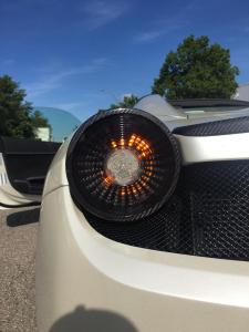

bei meinem 458 Spider sind die schwarzen Rückleuchten von Novitec verbaut. Leider funktioniert auf der linken Seite der Leuchtring des Blinkers nicht mehr vollständig. Dummerweise werden die Rückleuchten von Novitec seit 2017 nicht mehr angeboten, da der Produzent nicht mehr existiert.
Hat jemand von euch Erfahrung oder eine Idee, ob und wie man dies reparieren könnte?
Danke....Raphael
Scheinwerfer kannste im backofen bei ca.90°C vorwärmen um den dort verwendeten kleber weich zu machen... bei den Rückleuchten gehe ich aber fast davon aus dass diese verschweisst sind.hier kannste nur mittels Skalpell/cutter vorsichtig trennen,reparieren und nachher mit acrifix oder z.b. dichlormethan nachher wieder zusammenfügen.

Schau mal hier nach :
https://www.scuding.com/Shop/en/rear-lights-optical-clusters/117-ferrari458-599-ff-novitec-taillight-repair.html
