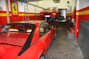

da langsam die neue Heimat meines 308er angegangen werden soll und ich mich entschieden habe, die Wände mal mit etwas Farbe zu versehen, habe ich mich ein bisschen in die folgende Farbgebung verguckt:
Sieht man des Öfteren auf Bildern im Zusammenhang mit Ferrari-Werkstätten und ich finde das sehr passend.
Weiß hier jemand, wie die Farben heißen? Sind das RAL-Töne, oder am ende rosso-corsa und giallo-modena:o

Hab grade gesehen, dass Eberlein auch die rot-gelben Farbstreifen in der Werkstatt hat. Vielleicht ist der ja auskunftsfreudig.....
Al.
Habe soeben RM von Eberlein, bzw. von dessen Architekt bekommen!
Ist eine offizielle Farbgebung der Ferrari-Services von 1989!
Hebe ein PDF mit detaillierter Beschreibung/Bemaßung bekommen, wo/wie die Streifen anzubringen sind!
Bei Interesse kann ich das PDF per PN weiter geben, würde aber erst mal von einer Veröffentlichung hier absehen.
Nur soviel:
rot: RAL 3003
gelb: RAL 1016
Wand: elfenbein, RAL 1015
Decke: weiß, RAL 9010
Boden: grau, RAL 1013 Fliese oder Farbe

Hallo buschi,
hallo aus dem hinterland in DA,
foto eins ist doch in der wetterau in altenstadt:werkstatt der familie testa.
papa und sohn,beides vollblutschrauber aus sizilien mit dem gen geboren für italienische diven auf rädern.

Die Werkstatt von dem Foto hat auch geantwortet und bestätigt, dass es sich um eine offizielle Ferrari Farbgebung handelt und er die Farbe direkt aus Maranello bekommen hatte.
