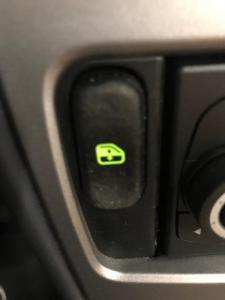

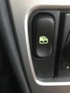

Wer schon länger eine italienische Diva besitzt, egal ob Ferrari oder Maserati, kennt das Problem mit den ekeligen, klebrigen Gummischaltern bzw. Knöpfen (Ausgasen des Weichmachers).
In den diversen Foren bzw. im Netz liest man von allen möglichen Wundermitteln. Wirklich vertrauenserweckend war keiner dieser Tipps und die professionelle Hilfe u.a. in den USA ist nicht nur sehr zeitintensiv und mit den Risiken beim Ausbau (Abbrechen von Befestigungsklipps, die es dann nicht mehr zum Nachkaufen gibt sowie ggf. Zollthemen) und Versand verbunden, sondern auch noch sehr teuer.
Diese Probleme haben mich bisher bei meinem 4200 CC Spyder und bei meinem F430 Spider davon abgehalten, hier Hand anzulegen bzw. anlegen zu lassen.
Jetzt habe ich jemanden gefunden, der die Schalter und Knöpfe in den quasi Neuzustand versetzt und das ohne Ausbau, also in eingebautem Zustand. Das spart Zeit und Geld.
Ich habe zunächst den Ferrari machen lassen ein Bild als Beispiel (vor und nach der Behandlung) angehängt (der Maserati kommt dann als nächstes dran).

Richtig so, aber das Resultat sieht sehr gut aus.
vor 12 Stunden schrieb BJO430:
Das klingt interessant. Konntest Du sehen wie er das macht?
Ich vermute jetzt mal den klebrigen Klarlack entfernt, bin aber gespannt auf die Rückmeldung von BJO430.
Sorry, ich habe da nichts gesehen, sondern habe den Wagen abgegeben und nach 3 Tagen wieder abgeholt. Habe keine Zeit und Lust mich mit dem Problem selber zu beschäftigen und irgendwas auszuprobieren, was die Sache nur schlimmer macht. Ich gehe auch nicht in ein Restaurant und stell mich dann selbst in die Küche. Mich interessiert nur das Ergebnis und das war perfekt.

BJO430 ich denke das hast Du falsch verstanden. Dein Start Beitrag liest sich so als wenn die Teile im eingebauten Zustand aufgearbeitet wurden. Dass Du das komplette Auto abgegeben hast und deshalb nichts ausgebaut hast kam erst später. Ob die Teile also nicht doch von dem Betrieb ausgebaut wurden wissen wir daher nicht.  Die Erwartung vieler 430 Fahrer inkl. mir nach dem Eingangs Beitrag war sicherlich dass es eine Methode zu geben scheint die gar keinen Ausbau erfordert. Fazit, wir sind jetzt nicht wirklich schlauer als vorher.
Viele Grüße,
Bruno
Hallo BJO430,
so nun final! Bitte nicht böse sein alle Miteinander, ich wollte nur eine Info an die "Leidensgenossen" geben.
Bei mir wurde definitiv NICHTS ausgebaut. ( das sagt die Firma 100%-ig zu und wirbt ja auch damit)  Und weil eben nichts ausgebaut wird, muss man schon den Wagen dahin bringen. Wie sollen die sonst daran arbeiten. Das das für alle Schalter 3 Tage dauert ist nach Aussage der Firma normal, da es viele Arbeitsschritte sind.
Alles klar, Danke für das Update.
vor 3 Stunden schrieb BJO430:

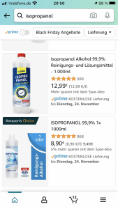

Ein Liter Isopropanol sollte knapp 6,- kosten. Gibts auch in groesseren Behaeltnissen.  Damit loest man mit viel Reiben die klebrige Beschichtung.
Gruss
Joerg
