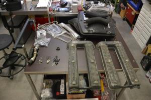

Still ruht der See, die Samco Silikonschläuche haben in schwarz 4-6 Wochen Lieferzeit :mellow:. Zwar sieht man die Kühlschläuche im "V" nicht, die könnten also auch in der Standardfarbe blau sein, aber ich mache auch die verschiedenen Unterdruckschläuche neu, in Silikon (ebenfalls Samco). Und bei denen sähe es in blau weniger original im Motorraum aus. Also gleich alle schwarz, wenn ich sowieso warten muss.
Bei Ferrari haben die ja einen Knall. Für den dicken Schlauch im "V" rufen die irgendwas um die 240 € auf Oha.gif.c68b886120763b4df42c992d6ddf609d.gif. In Normalgummi. Erstaunlich, dass die Ansaugkrümmerdichtungen (bessere Version des 575) demegegenüber geradezu spottbillig sind (ca. 20 € für beide). Der kleine Schlauch liegt auch nur bei rund 10 € (in Normalgummi).

So, die Einspritzventile sind auf dem Rückweg, offenbar sind alle 12 in Ordnung.
Wo hast du sie letztendlich überholen lassen?
Jonas
👍, hatte meine auch dort, jederzeit wieder🙂
Jonas
Am 29.8.2023 um 10:40 schrieb sj1201:
Aha, verstehe, die Schläuche bei BAT Motorsport waren bisher immer sofort lieferbar, aber ich denke du hast es auch nicht eilig, regnet ja eh nur.
Jonas
Nachdem ISA Racing anstatt 4-6 Wochen nunmehr 8-10 Wochen Lieferzeit mitgeteilt hat, habe ich dort storniert und soeben bei BAT bestellt. Ich wollte die Karre eigentlich noch vor Weihnachten wieder fertig haben. Alles andere ist ja schon da.

Egal, voraussichtlich kommen die Schläuche von BAT übermorgen an (sagt DHL), die Dichtungen habe ich schon, die ESVs liegen auch einbaubereit auf dem Tisch. auch neue Schlauchschellen mit glatten Innenseiten. Am Wochenende kann ich das alles wieder zusammen bauen, endlich :mellow:
