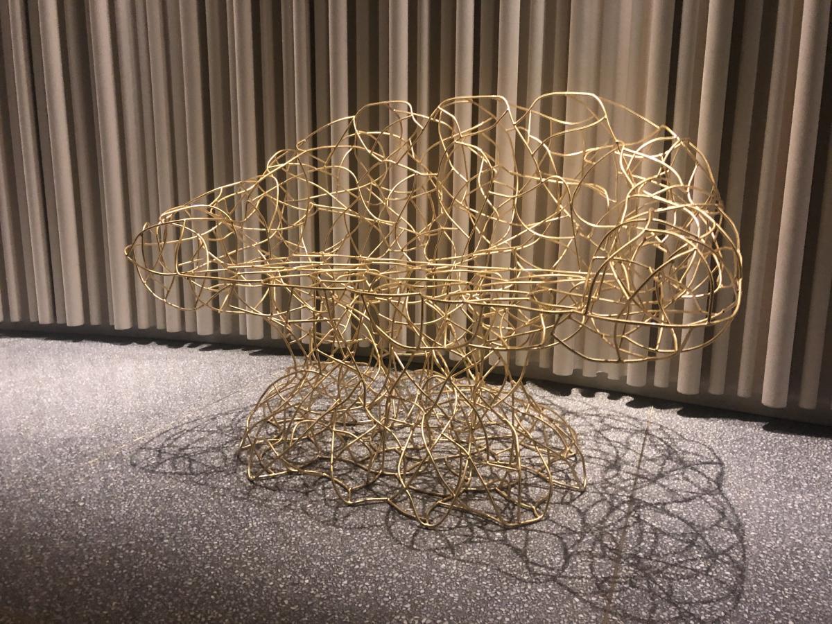

Ich bin mir nicht sicher, ob ich die kleinen Modelle schweissen wuerde, was ich mir aber vorstellen könnte ist eine Art Küchentischlampe aus geflochtenem Gold in Form des Italias in vielleicht 1:6 zu gestalten.
Habe bereits ein "Sofa" aus Gold geflochten im Flur stehen:
