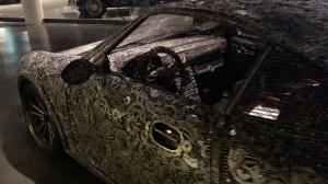

Hallo Zusammen,

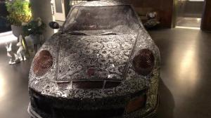

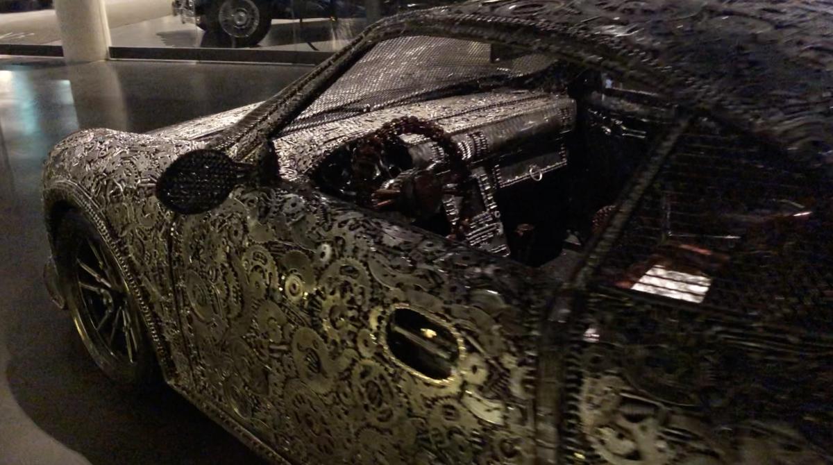

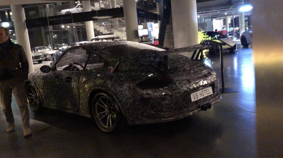

neulich war ich eine Nacht im V8 Hotel in Sindelfingen und habe einen wunderschönen aus Stahlschrott zusammengeschweissten, lebensgrossen Porsche 911 gesehen.
Leider habe ich nur bescheidene Fotos gemacht, da ich iPhone Fotograf bin.
Jetzt habe ich mir fest vorgenommen ein solches Modell meines 458 Italia zu bauen und mir ins Wohnzimmer zu stellen. Dieser Thread dient dazu, sowohl den Fortschritt zu dokumentieren - mit Bildern - als auch vielleicht den ein oder anderen hilfreichen Tipp zu bekommen (Werner, wenn das klappt und ich meine Fertigkeiten perfektioniert habe, baue ich dir einen zu Weihnachten ?)

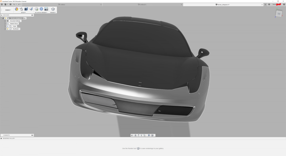

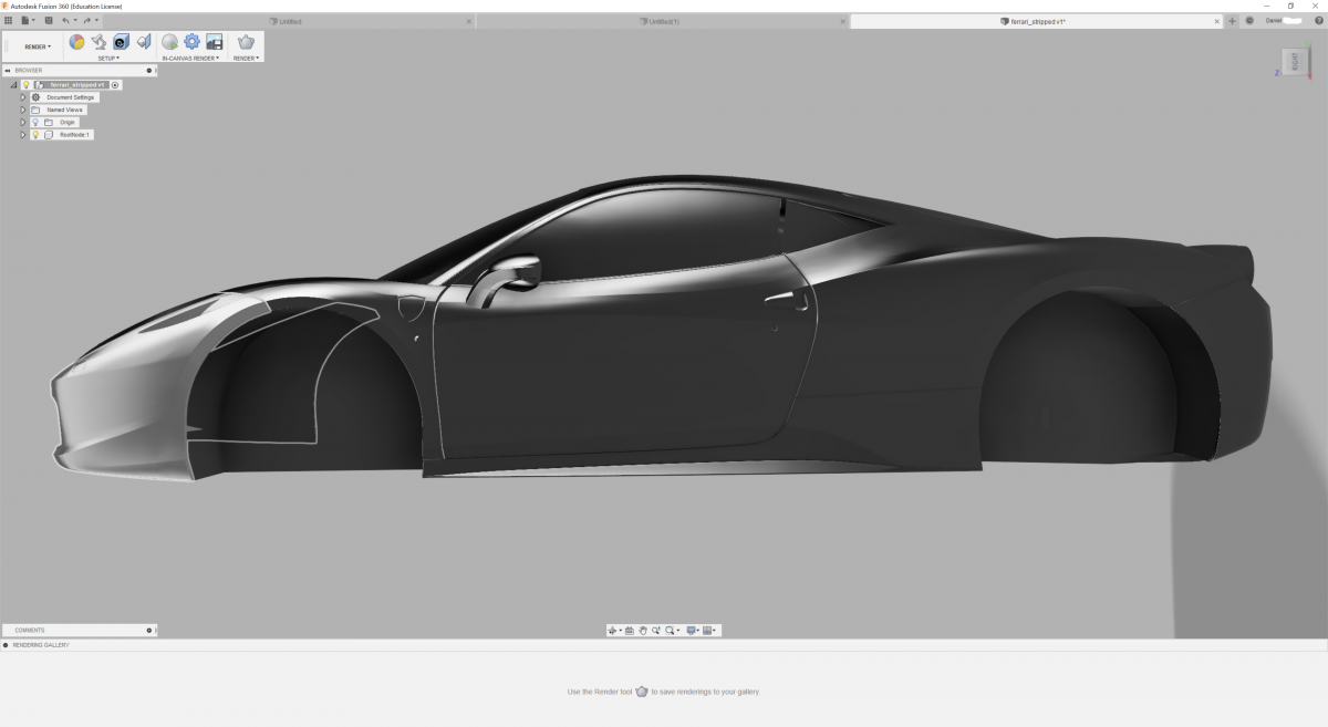

- Dann habe ich mir einen günstigen 3D Scanner gekauft, mit dem ich meinen 458 vermessen habe um ein möglichst genaues 3D Abbild der Karosserie zu erhalten. Dieses Model habe ich nun so bereinigt, dass die Karosserie um 1 cm kleiner ist (damit ich mit ca 1cm dicken Stahlteilen wieder auf die originale Größe komme) und die Einlässe (Scheinwerfer, Fenster) habe ich ein klein wenig vergrößert. Die Idee ist zunächst einen Rahmen aus alten Fahrradketten zu bauen (die Aussparungen in den Scheinwerfern und Fenstern bzw. deren Konturen werden etwa mit Fahrradketten modelliert) um dann die Innenfläche mit Schrottteilen "aufzufuellen".
Ich habe mir genug Styroporbloecke geholt, sodass ich erstmal die in der Größe reduzierte Rohform des 458 bauen kann, die ich dann als eine Art Ständer und Vorlage verwenden kann. Da ich keine Riesen CNC Maschine habe, hardere ich momentan ein wenig mit der Frage, wie ich den Italia aus dem Styroporblock schneide. Ich hatte überlegt immer ein wenig "nach Augenmass" zu schneiden, den halbfertigen Styroporblock erneut Laserzuscannen und dann mit meinem 3D Modell vom echten Italia zu vergleichen um zu schauen wo noch wieviel weg muss. So sollte man doch mit viel Zeit und Geduld ans Ziel kommen, oder? Vielleicht hat ja jemand eine bessere Idee von euch? Sobald das Modell steht und der Schweisserlehrgang absolviert ist, sollte der Rest doch eigentlich ganz einfach sein :)

Ha Daniel ich war letzte Woche zum Service beim Gohm und habe den Porsche auch gesehen.

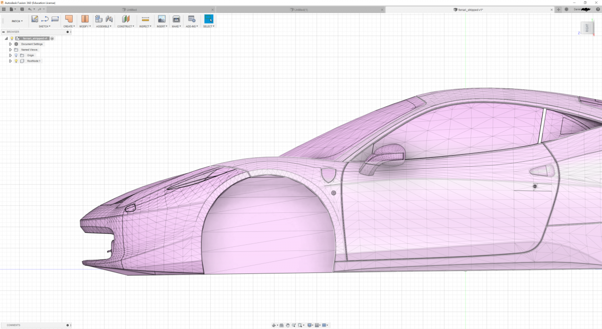

Das 3D Modell aus insgesamt 180 Einzelfotos des echten Italia zusammengemergten (die mein Bruder machen durfte, haha, aber mit 21 hat er sich sicher gefreut den Italia pilotieren zu duerfen) hat zwar sehr viel manuelle Feinarbeit erfordert, ist aber ausreichend genau wie ich denke. Hier mal einige Bilder des Designprozesses ...

Letzten Endes habe ich keinen Laserscanner benutzt da die Punktwolke irgendwie "unbrauchbar" war. Stattdessen habe ich mich einer Technik namens Structure from Motion (SfM) Photogrammetry bedient ... in Autocad kann man so aus einer Vielzahl von leicht versetzten Fotos ein einigermassen gutes 3D Modell errechnen lassen. Das geht sogar auch mit ganzen Szenerien wie einem Bahnhof oder einem Marktplatz.
Ist ein wenig muehselig, da man wie eine Schnecke ums Auto schleichen muss, und hunderte von Fotos aus leicht verschiedenen Winkeln aufnehmen muss - am besten vor einem einigermassen homogenen Hintergrund. Das Ergebnis war aber deutlich besser als aus dem No-Name Laserscanner von Alibaba.
