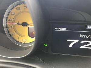

Zum Aktivieren drückt man ein paar Sekunden auf den Pit-speed-Knopf. Dann erscheint rechts neben dem Drehzahlmesser etwas verdeckt das bekannte Symbol für den Tempomaten.
Der Pit-Speed-Knopf kann nach links oder rechts gedreht werden, er springt nach dem loslassen wieder zurück. Ist der Tempomat aktiviert, so dreht man den Knopf nach rechts und hält ihn ein paar Sekunden fest. Dann ist die aktuelle Geschwindigkeit gespeichert. Mit links (-) oder rechts (+) kann man noch feinjustieren. Jeder Dreh an dem Schalter erhöht bzw. vermindert die Geschwindigkeit um 1 km/h. Bremst man, so schaltet sich der Tempomat ab, bleibt aber aktiviert, das grüne Symbol leuchtet weiterhin. Will man wieder auf die gespeicherte Geschwindigkeit zurück, so drückt man den Knopf kurz, und der Wagen beschleunigt sanft dorthin zurück.
Beschleunigt man aus der gespeicherten Geschwindigkeit heraus und lässt dann Gas weg, so fällt der Wagen auf die gespeicherte Geschwindigkeit zurück und hält sie wieder.
Drückt man den Pit-speed-Knopf lange, so deaktiviert man den Tempomaten, die Symbolleuchte erlischt.

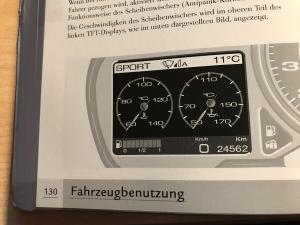

Meine Seite 130:
Alles, was mein Inhaltsverzeichnis zum Buchstaben C hat. Nix Cruise Control. Billig-Kiste.
Ölkontrolle steht ja auch nicht unter Ö, sondern unter M wie Motoröl. Das meiste wird wohl unter D stehen wie Der Tempomat :lol:

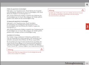

Zitat: Wenn die Vorrichtung ausgeschaltet wurde, kann durch drücken der Bremspedale die gespeicherte Geschwindigkeit wieder hergestellt werden. :lol:
Im übrigen muss man tatsächlich nicht selbst wieder beschleunigen, drücken des Knopfs A führt zum Aufsuchen der gespeicherten Geschwindigkeit, zumindest bei meinem Billg-Ferrari :P

Ich dachte immer das grüne Symbol der Uhr hier im Bild wäre das Zeichen auf Sommerzeit um zu stelle!

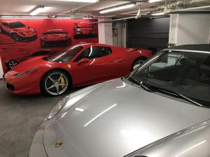

Die mittigen drei Schalter mittig in der Garage, in Anlehnung an die Endrohre der Abgasanlage des Italia empfinde ich als ein sehr schönes Detail. Ich hätte sie aber in der runden Ausführung gewählt.
O:-)
vor 33 Minuten schrieb Il Grigio:
Oh Mann, wie deprimierend:
1. habe ich anscheinend meinen Ferrari noch nicht auf Sommerzeit umgestellt. Schadet dies dem Motor?
2. mit der Idee der runden Schalter kommst Du jetzt, NACHDEM der Umbau fertig ist. Wo warst Du, als ich Dich brauchte?
