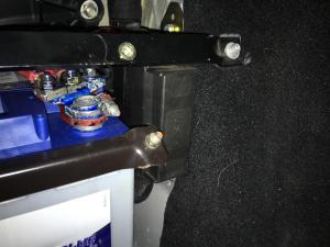

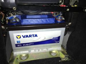

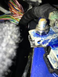

Hallo, doch bitte. War nur mal wieder weg u habe die externe Revision im Büro. Meine Diva steht ein paar KM von mir entfernt und musste zuerst mal das typische Batterieproblem beheben. Ich komme am WE wieder an Sie ran.

Ich habe mal das Trittbrett abgeschraubt und kein Steuergerät finden können. Kannst Du es bitte etwas genauer beschreiben?
BG
Alberto
Liegt bei euch das Trittbrett unten eingehakt auf? Oder ist es bei mir verzogen?
