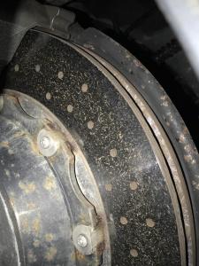

Guten Abend,
Ich fahre im Alltag einen Q7 V12TDI mit serienmäßiger Ceramic Bremse vorne und hinten, hat nun 282tkm Laufleistung mit den 2 Satz Beläge. (Hauptsächlich nur Langstrecke)
Ich habe seit diesem Winter folgendes Problem, beim losfahren, egal ob kalte oder warme Bremse, es heftig “knallt”... beim anfahren muss immer dieser widerstand überwunden werden.
Kann man sich so vorstellen, wenn man bei einer   Normalen Bremse die feststellbremse angezogen hat über Nacht und es hat geregnet.
Ich habe dazu noch festgestellt, dass die vordere Bremsscheibe VL einen weißen Belag aufweist. ?
Die Bremsscheiben habe ich vor 10tkm gewogen und vermessen, liegen im Toleranz Bereich.
Temperaturringe sind alle nicht sichtbar.
aber warum/ wie passiert sowas?
Ich kann es mir nicht erklären, weiß jemand etwas mehr ?

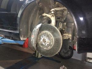

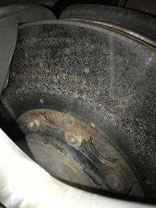

Das ist jeweils vorne links und hinten rechts, die ersten zwei Bilder.
Schaut alles nimmer so frisch aus, hatte schon Q7 V12 mit 160 tkm da, wo die Scheiben ohne Fremdeinwirkung gebrochen haben.
Die Scheiben schauen zwar nicht mehr wirklich gut aus an der Vorderachse, sind aber vom Foto her noch fahrbar.
Ich tippe auf Bremssättel VA, vor allem aufgrund der Korrosionsspuren an den Scheiben.
Der Q7 V12 TDI und RS6 4F Sattel (von Alcon hergestellt) haben einen Kontruktionsfehler.
Die Kolben sind auch Stahl und sind ohne Staubmanschette, früher oder später korrodieren die fest bzw. werden sehr schwergängig.
Erst beim SQ7 / RS6 4G wurde das ganze behoben, hier ist dann Brembo der Zulieferer für die 420 mm Sättel.
Also mein Tipp... Vorderachssättel ausbauen und Kolben auf Freigängigkeit prüfen.
Wenn fest, gibt es drei Möglichkeiten.
- neue Sättel kaufen, wo früher oder später wieder das Problem kommt
- mittels Adapter auf die SQ7 Brembo Sättel umbauen, wo dann Ruhe ist
- zudem habe ich jemanden, der im Tausch gegen die alten Sättel für einen vernünftigen Preis Edelstahlkolben reinbaut, wo du das Problem dann auch nicht mehr hast... geht allerdings nur, solange sie nicht zu sehr vergammelt sind.

Die Kolben sind alle leichtgängig, und erst 10tkm drin, alle 16 Kolben wurden gegen V2A ausgetauscht, mit neue O-Ringe.
die RS6 4G Bremse kenne ich, es handelt sich dabei um ein 6K System mit „Plastik“ Kolben.
Bremst top, hab ich im RS6 drin.
Fahre den ebenfalls schon seit 5 Jahre, und sowas ist nicht vorgekommen.
