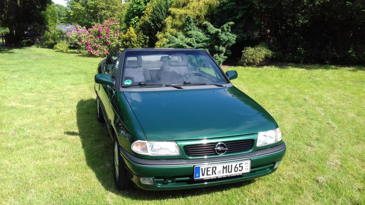

Moin,
Verspottet hier Opel nicht, zum offen rumcruisen reicht so ein Opel durchaus aus :

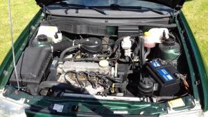

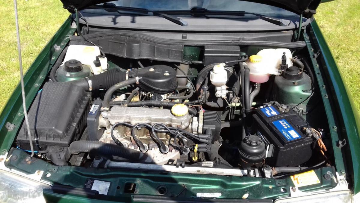

Moin, ich und computer :hier noch die Fotos vom vorigen Posting :
...sehr schön. So ein Opel-Bild taugt aber eigentlich nur, wenn sich noch eine leicht bekleidete Schönheit auf der Motorhaube räkelt.;)
Gruß, Georg
