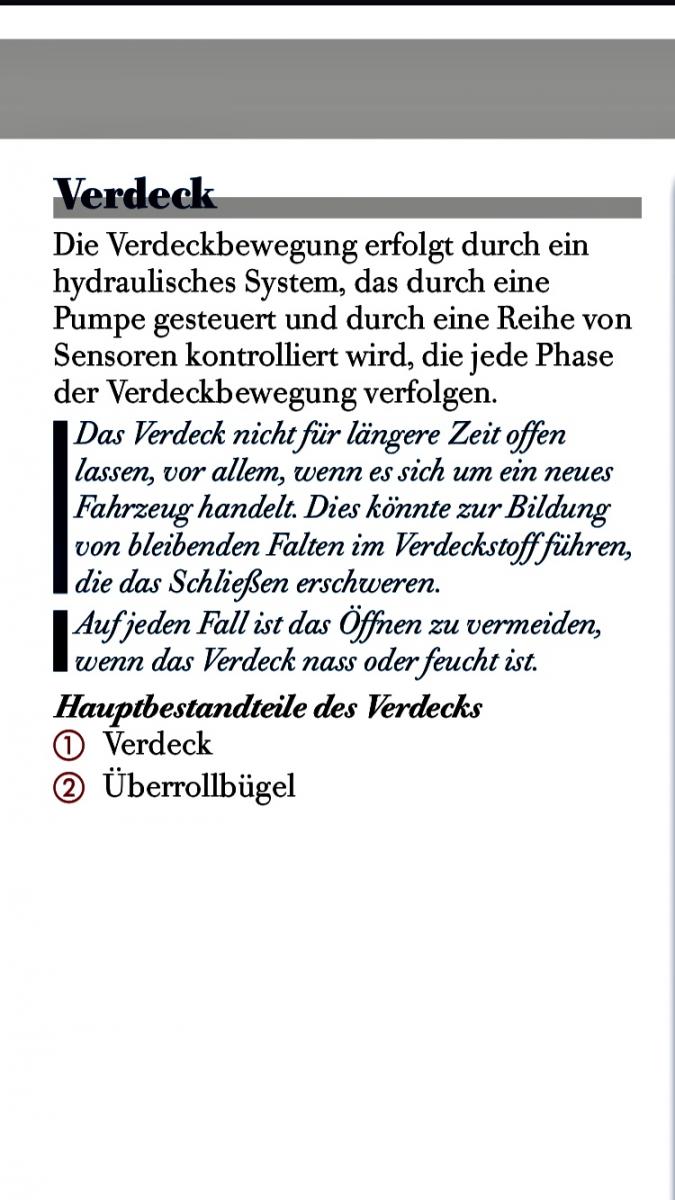

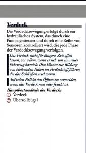

Habs in der Anleitung gefunden...Nicht über längere Zeit ist ein dehnbarer Begriff :wink:.
Werde es handhaben wie hier empfohlen und Dach täglich schliessen.
