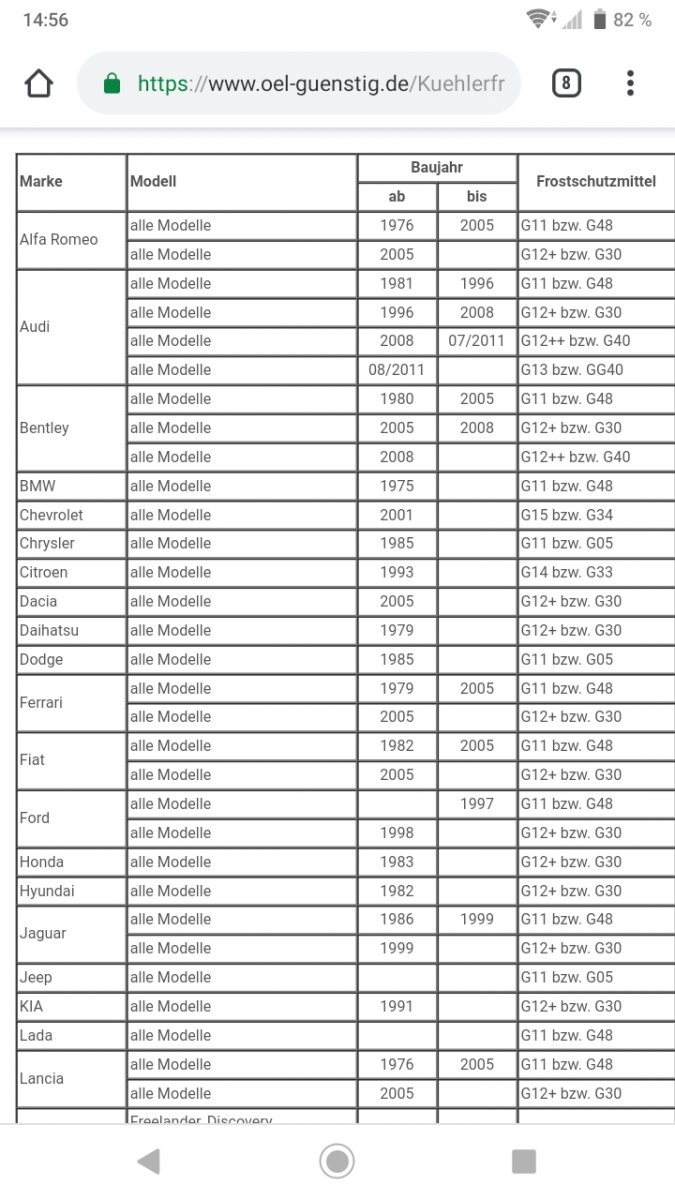

Hallo buschi,
Hab folgende Tabelle gefunden :
Demnach also G11 oder G48.

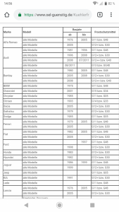

vor 7 Stunden schrieb buschi:
>Glysantin Verwendungsliste 2018<

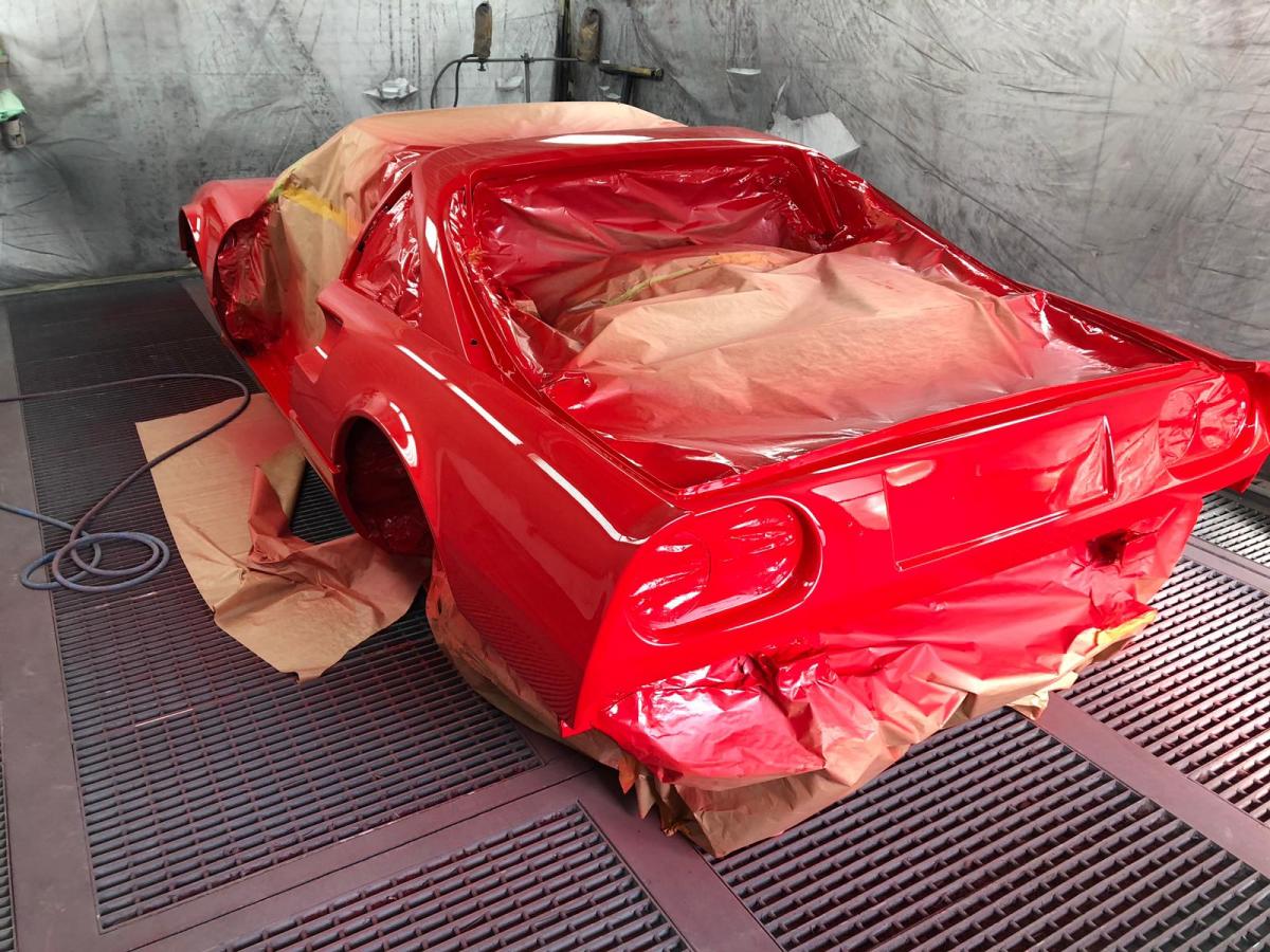

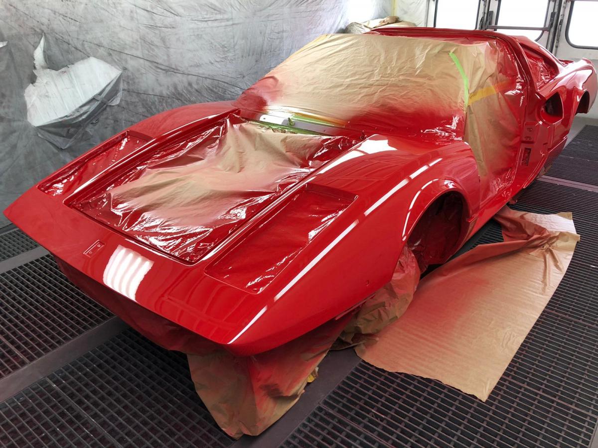

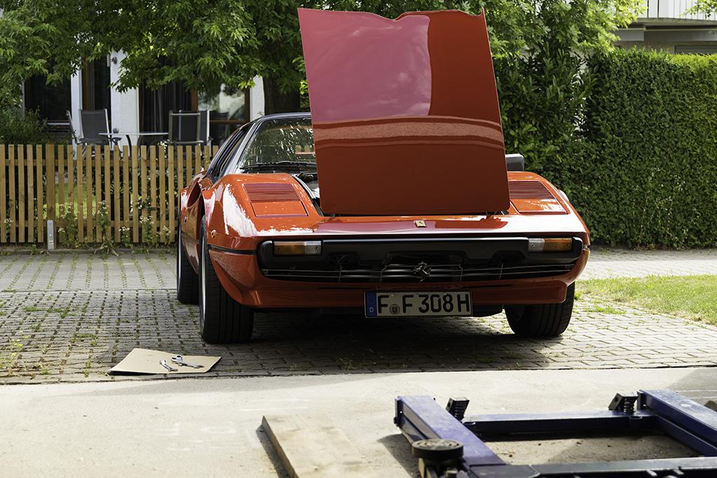

 Meine 1.Mai Ausfahrt fällt wohl aus, werde nicht fertig mit "Schön machen". Bin jetzt gerade erst bei alles Rot angekommen:
IMG-20190413-WA0007.thumb.jpg.d8f1b77971c72a2ecaab2c664891ea38.jpgIMG-20190413-WA0008.thumb.jpg.bc81fd2cdc79df1f0536ff5ce82ae61f.jpg

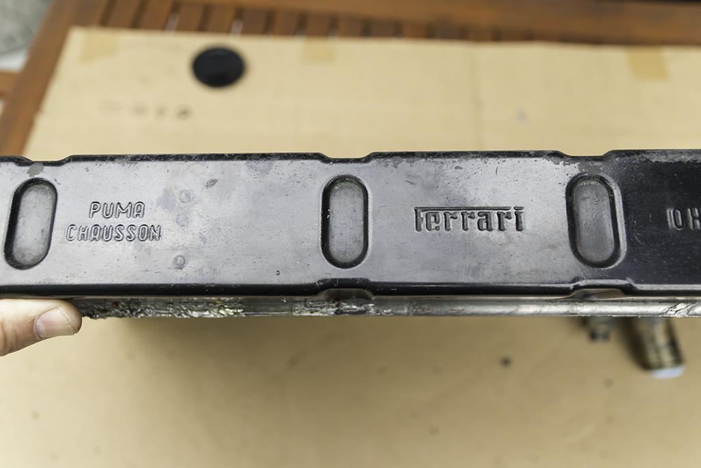

Um das Thema Kühler zuende zu bringen:
Auto zusammengebaut und konserviert, Kühler ausgebaut und - Danke Alex für die Infos- zum Schneider nach München gebracht. War schon am Tag danach fertig und jetzt warte ich auf das Paket …… sollte morgen hier sein. Dicht und schick! :P
IMG_0859.thumb.jpg.cdce0c548c23232b944739020ec03d5c.jpg IMG_0862.thumb.jpg.9d6d00949480127d8d3da7172245e441.jpg
