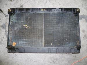

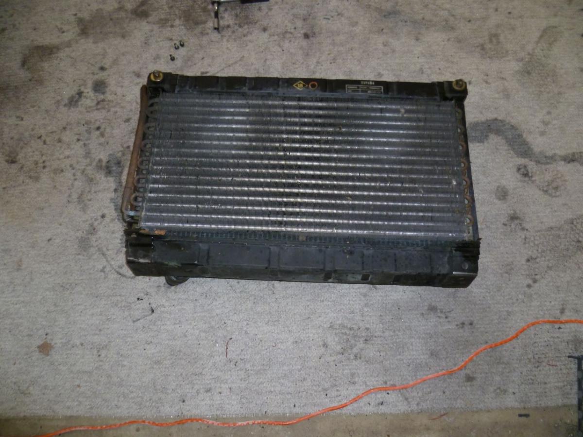

hier nun  - aufgrund geänderter Prioritätenlage nun etwas verspätet - ein paar Bilder der Kühler-Aktion:

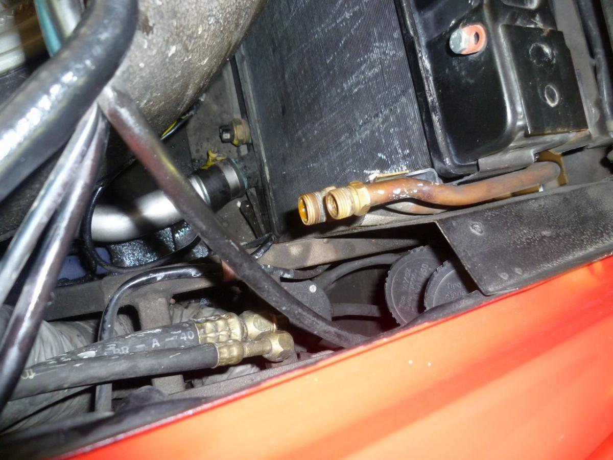

Ausbau wie beschrieben recht einfach, nur die Klima-Leitungen abschrauben und die beiden oberen Haltebolzen lösen:Ausbau1.thumb.jpg.a59017fc8dd44eaf5394a8a6860ebfdb.jpg
Dann kann man die beiden Kühler nach oben raus ziehen. Das geht am besten, wenn man sich in die Reserveradmulde hockt :-)
Der Klimakondensator ist mit 4xM5 am Wasserkühler befestigt. Oben noch die Klemmschelle für die Klima-Leitungen öffnen!

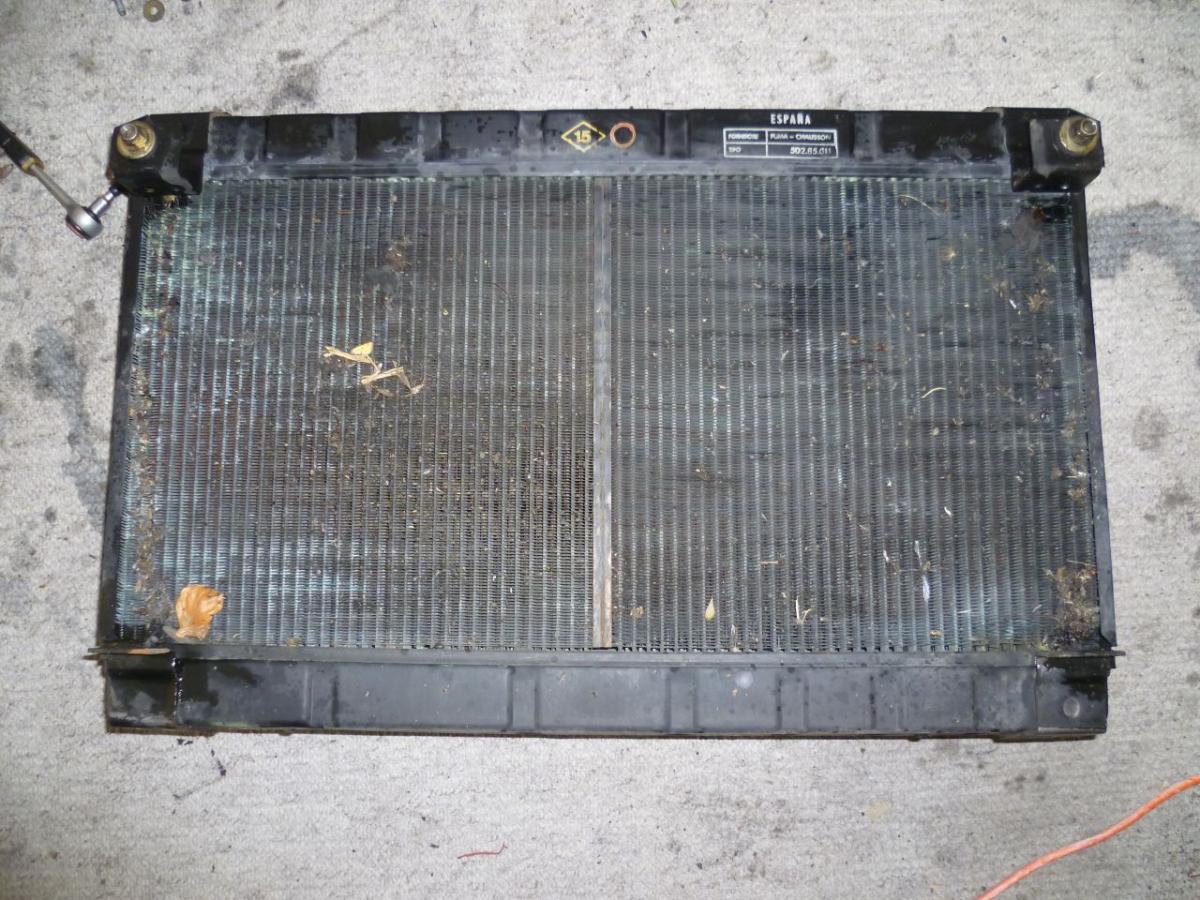

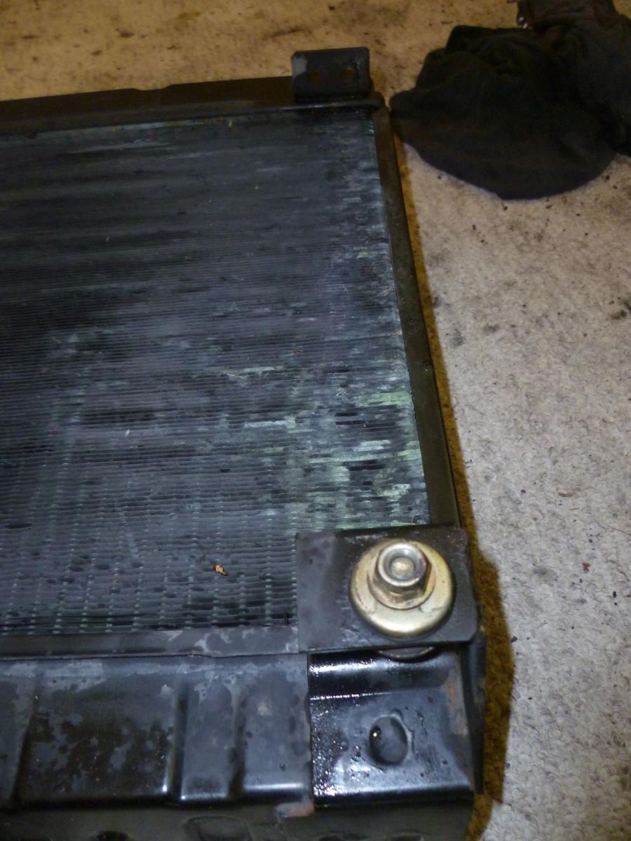

So sah der Kühler dann nackig aus:
Undichte Stelle, wie hier schon vermutet, der obere Falz des Wasserkastens!

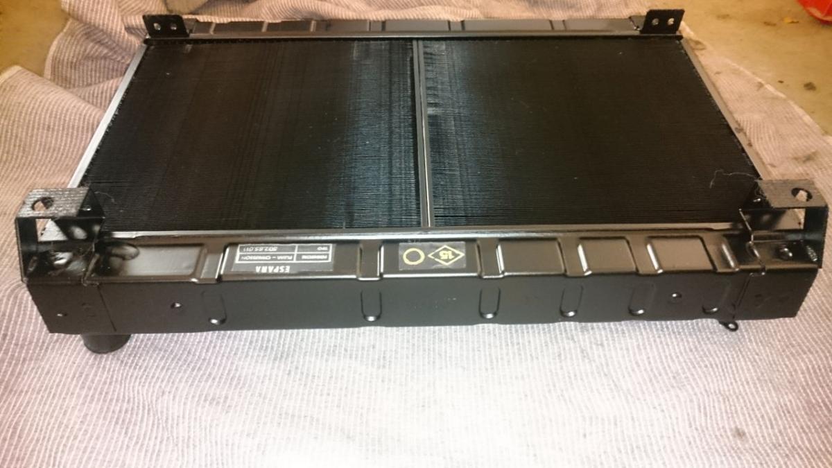

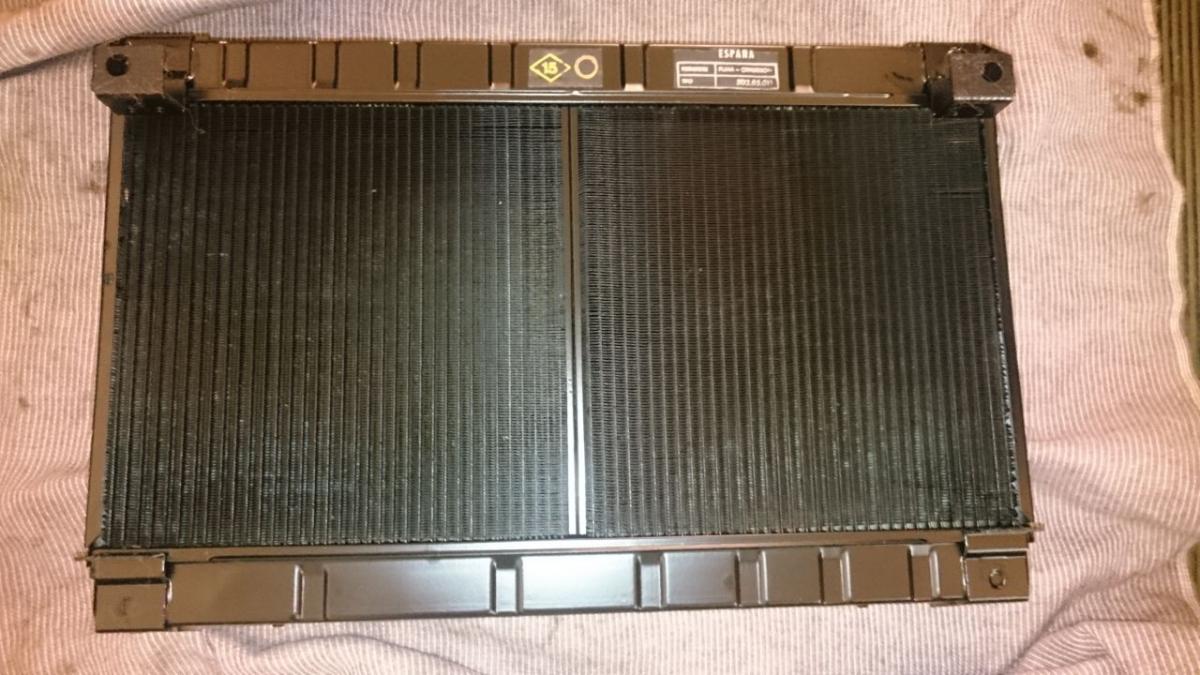

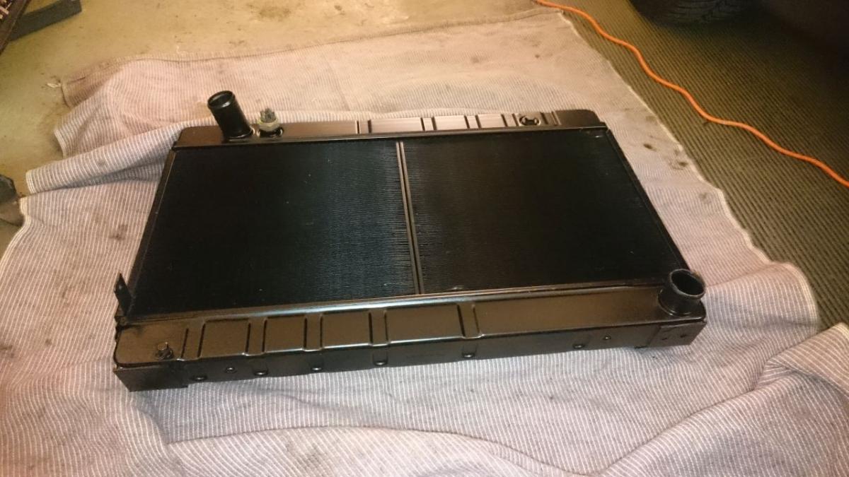

Dann ab das Ding zu Kühler Schneider in MUC und eine Woche später erhielt ich dann einen fabrik-neu aussehenden, reparierten Kühler zurück:
Sogar die lackierten Typenschilder hat er mir gerettet :-)
Für den Preis, den er aufgerufen hat, kann man es nicht selber machen! Absolute Klasse und tolle Arbeit.
