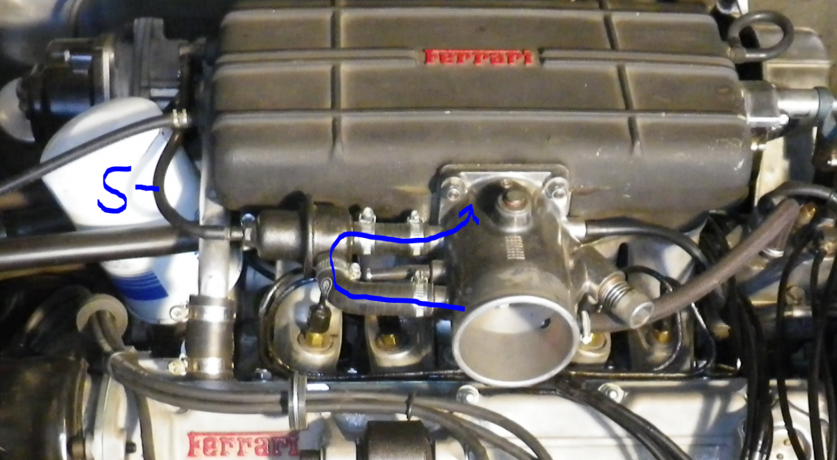

es geht um den Vakuumbegrenzer, also das Umgehungsventil an der Drosselklappe. In diesem Fall bei einem 308 GTSi US 1981, also ein Einspritzer mit K-Jetronic.

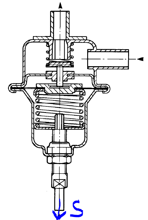

Es ist ja die meiste Zeit zu, außer im Schiebebetrieb und schwächt dann das Vakuum im Sammler ab. Also Drosselklappe schnell zu und trotzdem noch gemessene Luft vorbei. Darauf kann dann der Mengenteiler reagieren.
Habe es heute mal ausgebaut und ca. gemessen, wann es aufmacht. Es ist bei meinem so, dass es zu ist bis ca. 0,45 bar Unterdruck an der Steuerleitung S. Bei 0,5 bar kann man bereits frei durchblasen. Das ist ja ein recht enger Bereich.

im Manual also keine Werte, aber so sieht das aus:

keine hörbaren Probleme wie Aussetzer beim Gaswegnehmen oder sowas. Dicht auch. Ventildurchgangstest mit Steuerleitung geht. Aber:
Ab wann hat man damit ein Problem ? Was ist also die richtige Einstellung ?
Es geht also um eine technische Klärung, nicht unbedingt in meinem Fall um eine Reparatur z.B. einer müden Feder. Diese wäre ohne Vorgabewerte auch nicht diagnostizierbar.
