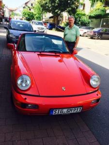

Habe vor ca. 6 Jahren einen 964 erworben, bedingt durch meine Scheidung stand der Wagen über 4 Jahre in einer Garage.
Inzwischen ist der Wagen wieder in meinem Besitz und steht voll zu meiner Verfügung. Da es sich um ein Bj. 1990 handelt,
habe ich mir vorgenommen, den Wagen komplett zu überholen, bzw. zu restaurieren. Der Motor geht sobald er warm ist im Leerlauf aus.
Habe den Fehler noch nicht gefunden. Stellt momentan für mich die größte Herausforderung dar, da ich mit den elektronischen Bauteilen
nicht so vertraut bin. Alles sonstige Mechanische stellt für mich keine allzu große Probleme da.
