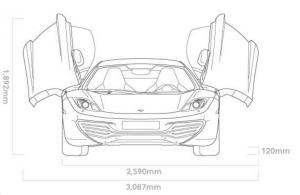

Moin zusammen,
ich hätte eine kurze Frage an unsere 570GT Fahrer:
könnt ihr mir die Gesamthöhe bei offener Flügeltür, also bis zur oberen Fensterspitze und auch die Fahrzeubreite bei geöffneter Tür geben?
Die Fragen zielen auf die Größe der notwendigen Garage hin.
Danke für die Antworten und Gruß
madhenne
Nabend
Leider hab ich nichts zum GT gefunden, daher wenigstens der 12C als Anhaltspunkt.
Gast GT_MF5_026
Bevor ich seinerzeit meinen 650s kaufte, kam der McL-Verkäufer zu mir (Montagabend 20.30 Uhr!) und wir fuhren meine Garagen ab, um Mass zu nehmen...
Breite mit geöffneten Türen: 3225 mm (man braucht ja nicht beide Türen gleichzeitig zu öffnen in der Garage...)
Breite mit geschlossenen Türen: 2095
Höhe mit geöffneten Türen: 1988 mm
Länge 4530 mm
Quelle: Betriebsanleitung McLaren 570s / GT
