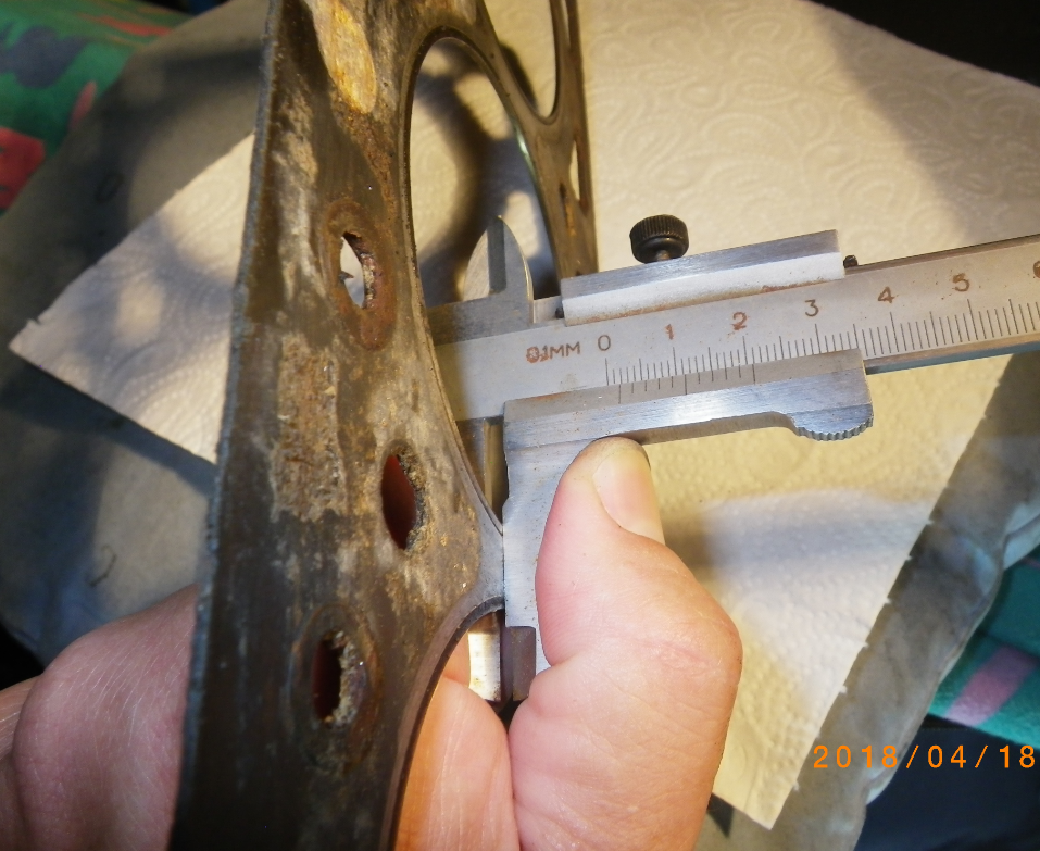

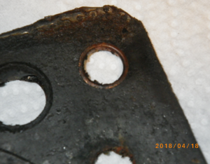

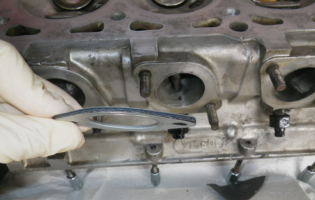

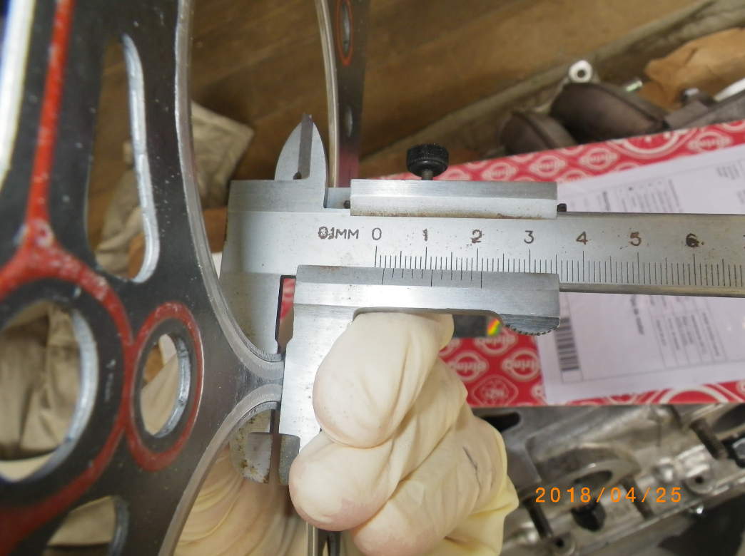

hier die alte und neue Zylinderkopfdichtung:
Die Dicke passt:
image.thumb.png.771966305beeb14a137d57cffb8ca467.pngimage.thumb.png.dda53d6a605ab7a4b4a20aac23090ddb.png

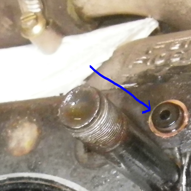

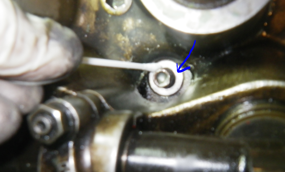

Hier der Dichtring:
image.thumb.png.c42a70376e9013fb553b8b935314cfee.pngimage.thumb.png.2494e8418dfc83b6b71eb39c302765d4.png
Ein Riss im Dichting an der Öldruckleitung wäre in meinem Fall gut gewesen, war aber nicht. Aber er ist auch nicht ganz sauber. Hat evtl. einfach nicht mehr geklemmt.

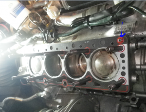

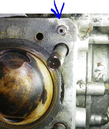

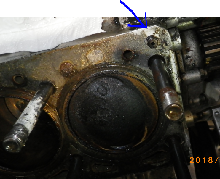

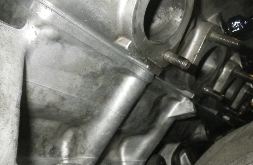

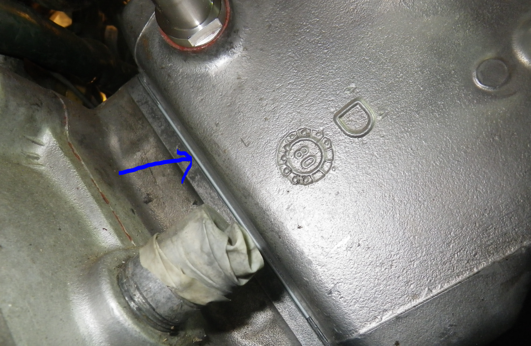

Problembereich mit alter ZKD:
Auch nach Abnahme der alten ZKD ist zum Leckpunkt hin sauber. Da ist wohl das Öl vorbeigekommen:
Und nach dem ersten Abwischen noch deutlicher:
In diesen Bereich kommt dann ein Tropfen rotes Dirko ins Eck des Verbindungsstutzens rein.

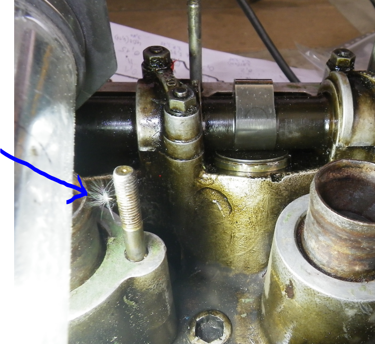

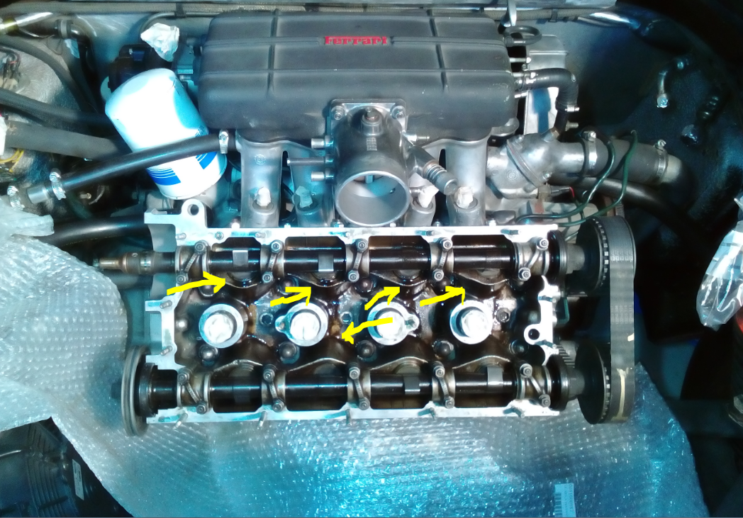

aufgrund der bilder würde ich mal(neben wohl nicht mehr ganz optimalen ventilschaftdichtungen) darauf wetten dass du kein obenöl benutzt ?
Am 22.4.2018 um 21:32 schrieb paul01:
so 0,5...1% würde ich da mal empfehlen und dann schauste mal nach ein paar tankfüllungen wieder mittels endoskop in die zylinder.ich wette die sind nachher deutlich sauberer und unter umständen bekommste sogar noch ein bissle mehr kompression weil eventuelle ablagerungen in den kolbenringbereichen abgebaut werden..... feuer frei !:D

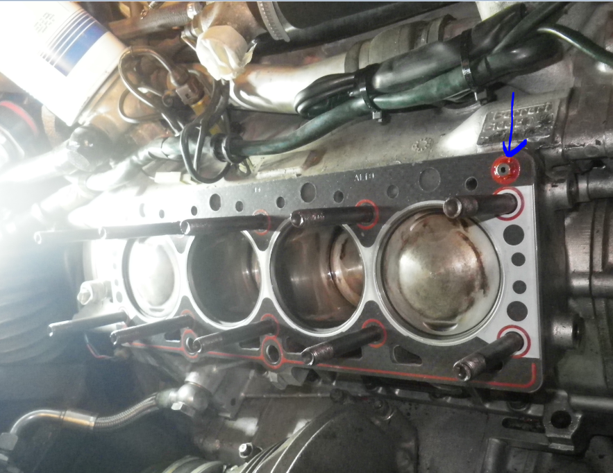

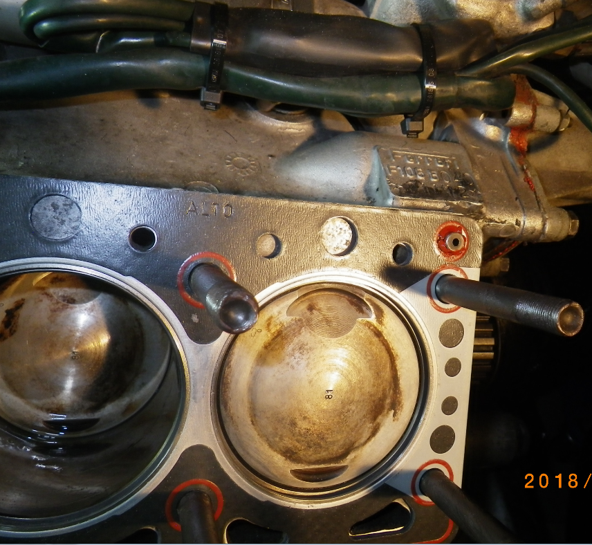

dann los:
Zylinderkopfdichtung und ausschließlich im Problemeck rotes Dirko HT:
image.thumb.png.c906d0ade07e638b4a58992400f4fffc.pngimage.thumb.png.e874d951a05d58de355e96f9ab8ce388.png

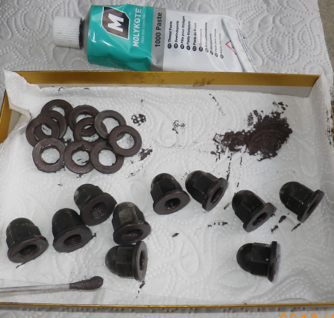

Die Stehbolzen und die Hutmutterngewinde und Scheiben wurden mit Molykote 1000 eingecremt. Steht so nicht im Handbuch. Es ist aber genau für solche Fälle:
image.thumb.png.29fbaefa8ecaa5c13568b39282b8c5e5.pngimage.thumb.png.337069bbc05fdeec40aee9a13027c90c.png
An den Stehbolzen ist das eher ein Schutz. Da haftet später nichts mehr.
Paul

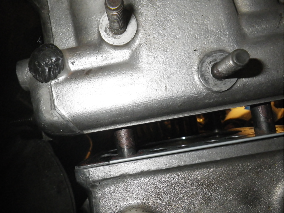

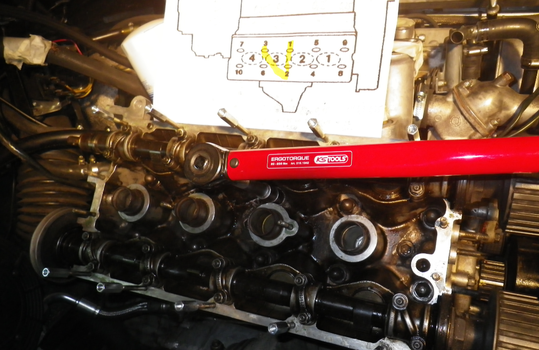

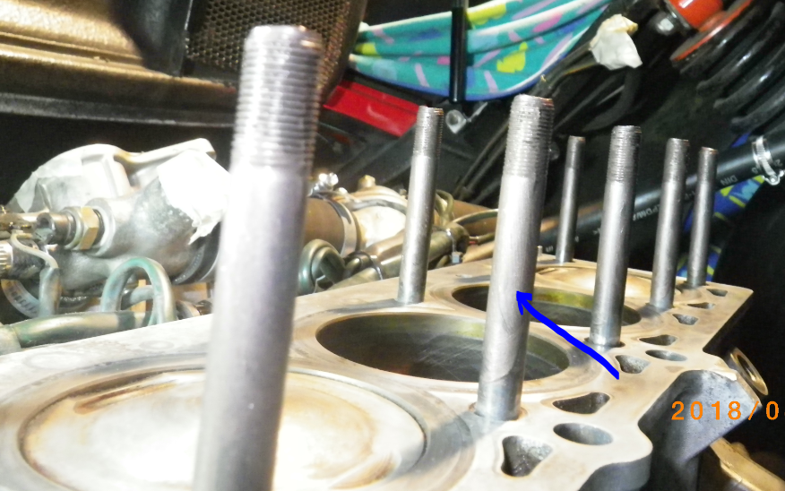

dann ging das weiter.
Kopf ist sehr leicht, also kein Kran. Aber folgende 2 Bilder waren blind und nicht ganz einfach, da allein:
image.thumb.png.3d85bf94e10ef569d4cf303e5f396541.pngimage.thumb.png.d0aa894ea9abc43711259478662c2f4f.png

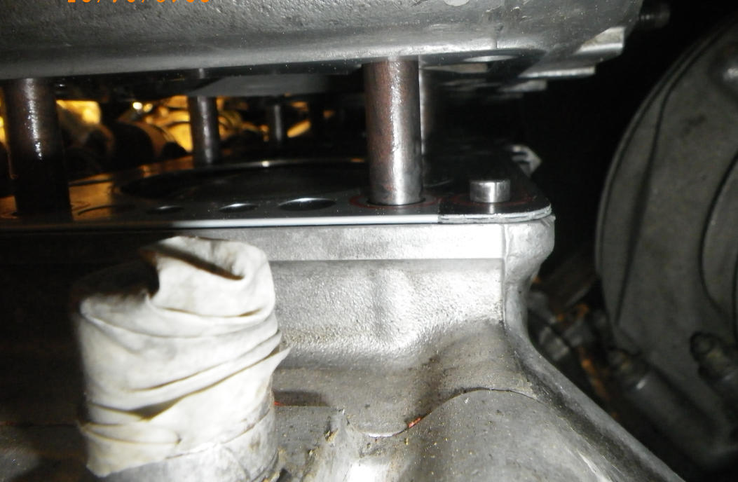

Sitz nochmals gereinigt:
Und angezogen auf 100 Nm lt. Handbuch. Siehe dazu Infos weiter oben von Michael me308 und MichaelH.
Anziehreihenfolge auch weiter oben  lt. Handbuch.
Abstufungen 60 - 80 - 100 Nm nicht  lt. Handbuch. Siehe dazu Infos weiter oben von Michael me308.
Die Abstufungen habe ich frei gewählt, da mir diese so sinnvoll erscheinen. Es ist also nirgends so beschrieben oder vorgegeben.
Da liegt sie hauteng:
image.thumb.png.eca6b555f6c93733da17bdf790d391fa.pngimage.thumb.png.4548af285507b319c6e5392df0f0327c.png
Paul

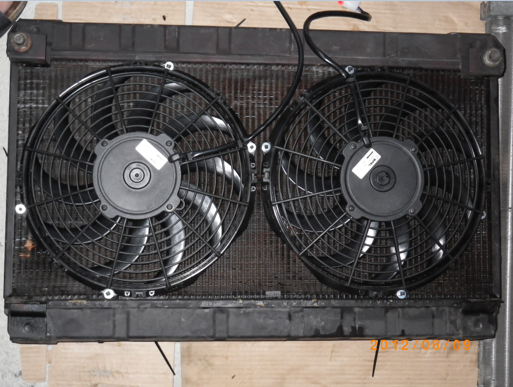

Und während dem Fahren habe ich mir mal so überlegt, die Serien-Kühlerlüfter gegen passende SPAL zu wechseln, nachdem mich der kurze Ausflug dazu im Thread weiter oben irgendwie motiviert hat. :) Geht's bei 30Grad im Stop/Go mit Klima thermisch zur Sache, wären effizientere Lüfter doch sehr hilfreich (ok, heute nicht der Fall - aber der Hochsommer kommt). X-)
Hallo Michael,
der Klimakühler ist bei meinem ausgebaut. Original Wasserkühler-Lüfter im Keller eingelagert und die SPAL sehen bei meinem 308 so aus:
Da auch der manuelle Ölkühler-Lüfter von oben dazu kommt, gibt es kein Temperaturthema mehr.
Paul
Tja Paul,
hab mir die Sache eben mal angeschaut und ein wenig rumgemessen. Blöd, um das vernünftig zu machen muß die Kühlereinheit raus. Dazu verspüre ich wenig Lust derzeit ... also lasse ich es erstmal wie es ist (hätte ich machen sollen als ich vor zwei Jahren die Kühler zum Nachlöten draußen hatte). Letztendlich funktioniert ja alles noch prima "as designed". Motivation wieder wech ...

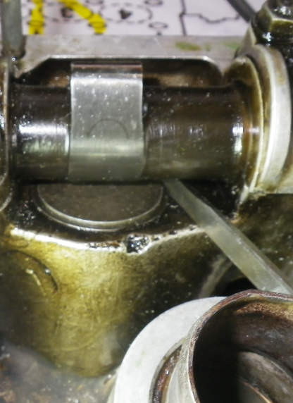

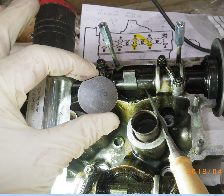

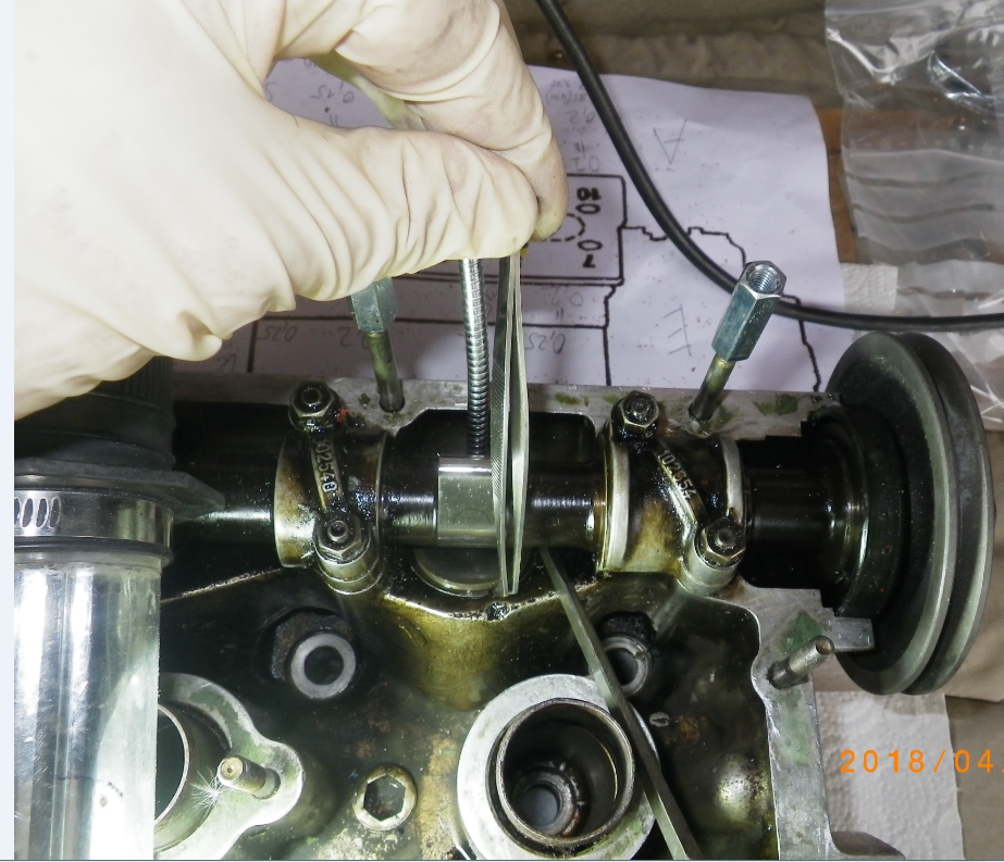

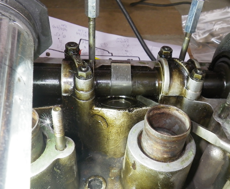

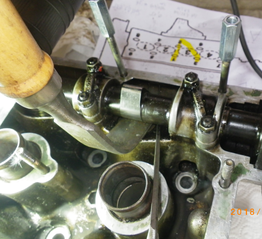

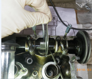

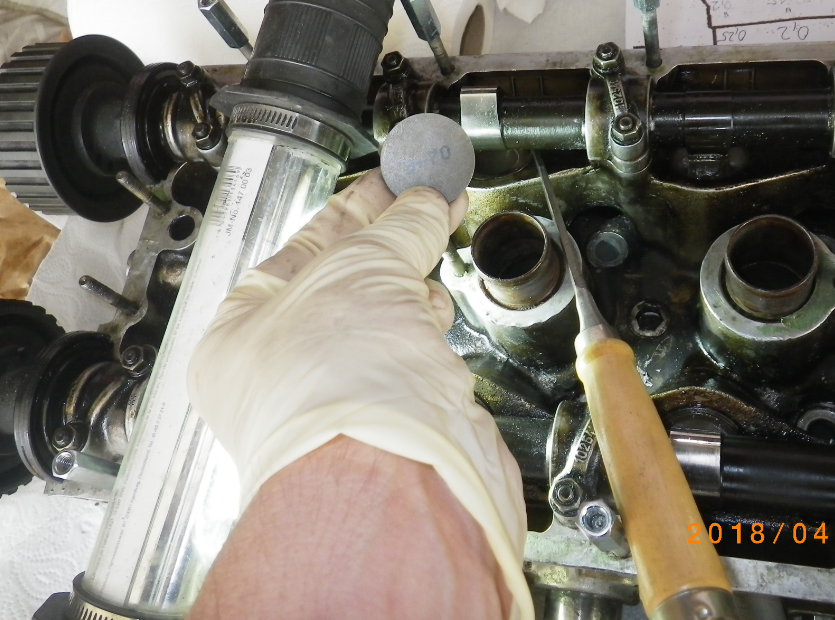

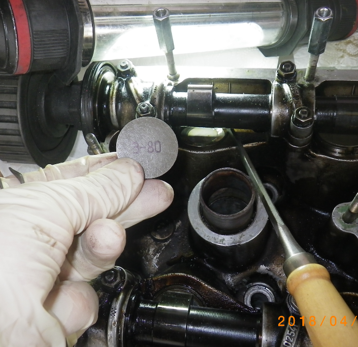

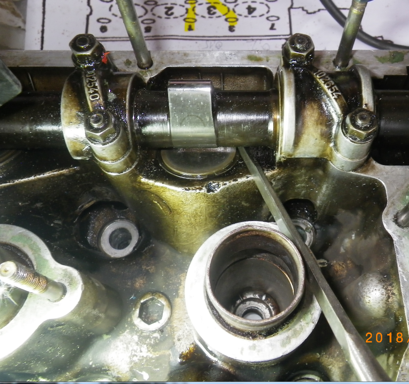

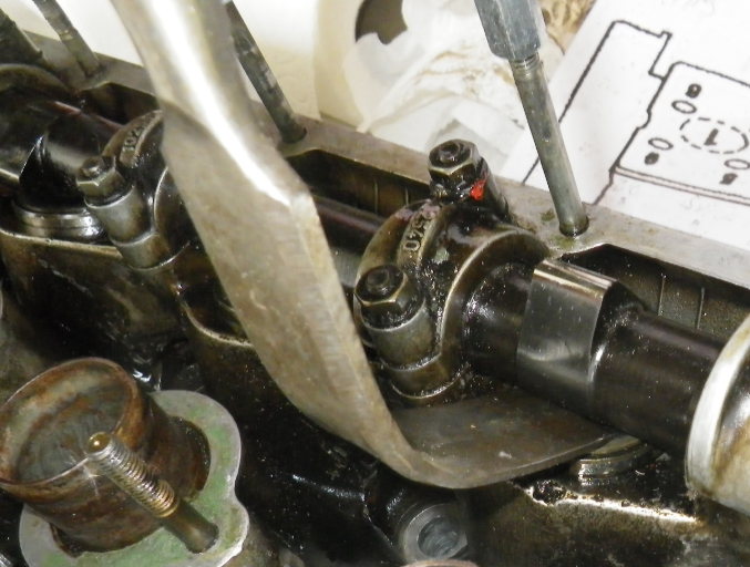

nachträglich die Bilder von der Ventileinstellung:
image.thumb.png.ea992774664cfd9a94b7936e3889ee1d.pngimage.thumb.png.da3eb01805c8dfca8117922247663ccb.png
Pinzette und Magnetheber:
image.thumb.png.52461cab9e3ab50c1d95cd5f3f7d9ad5.pngimage.thumb.png.6427a6b745b270ca712126e13d38d706.png
image.thumb.png.c23b791e7468cd8082b453381bf47981.pngimage.thumb.png.80612667fc0af106c7c661c88a769d2b.png
Extra eingeflogen zur Kontrolle:
Und so weiter:
image.thumb.png.b5b60c0e8d4b8a3f8e9effeddb5de156.pngimage.thumb.png.1bbab7c6419312db28f82163c5e253c7.png
Sollmaße siehe weiter oben.
Paul

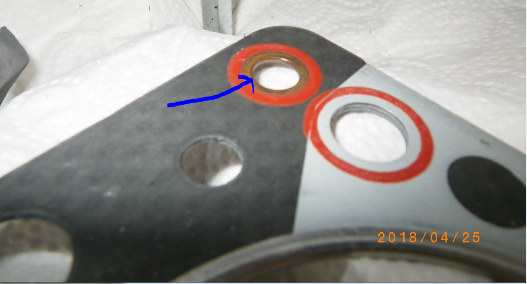

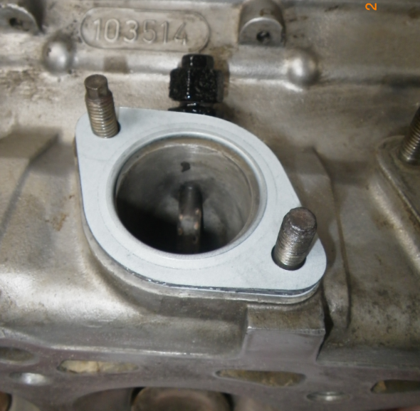

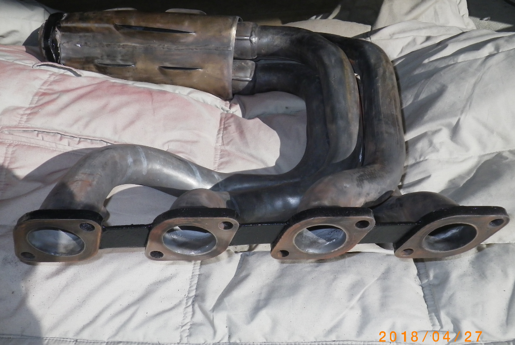

Dann kam der Krümmer rein:
Erstmals solche doppelt belegten Dichtungen:
image.thumb.png.8824d16e4c1d6cdebc6798c7c3eb86a7.pngimage.thumb.png.08228504eb07452e774d0f6482121674.png
Aber ich denke, einfache sind auch nicht schlechter. Sogar irgendwie klarer.
Paul
Mal ne (blöde) Zwischenfrage: Hast du die Ventile am abgebauten Kopf auf der Werkbank eingestellt?
Gruß Axel
ja. Wenn du eingebaut und ausgebaut andere Werte hast, brauchst du nicht weitermachen. Dann hast du ein Problem.
Paul

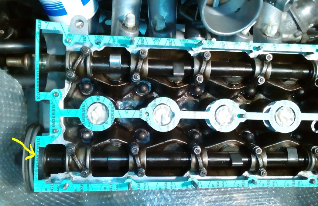

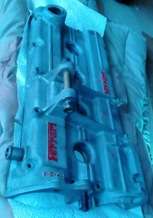

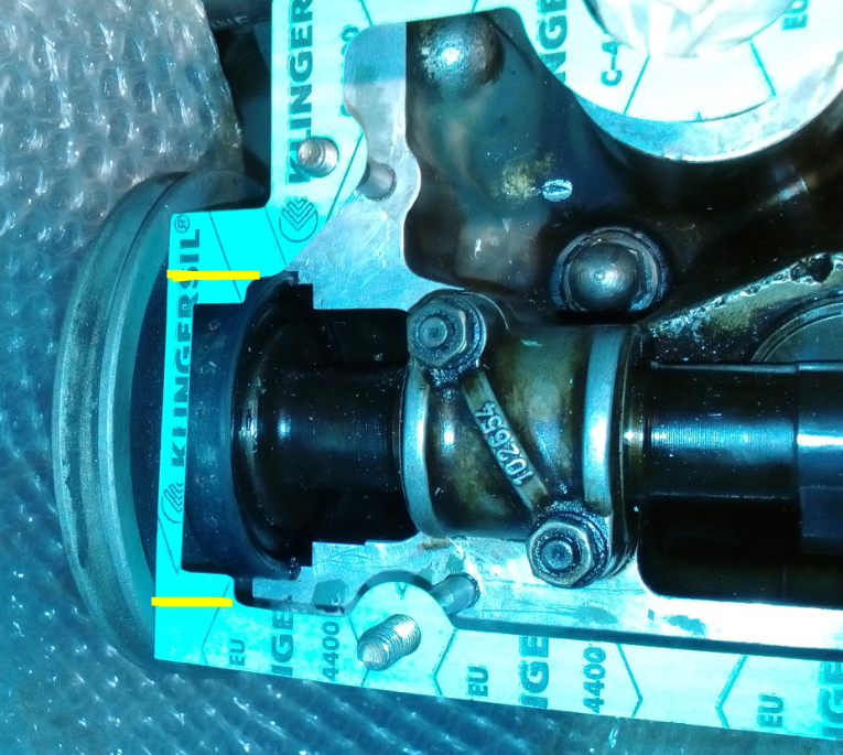

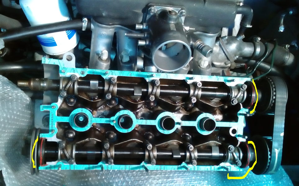

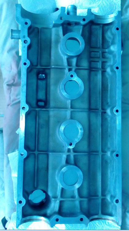

also Ventildeckel gereinigt und Dichtflächen nur mit 800er:
image.thumb.png.b807093fd8661676fd91a5ca161ce62f.pngimage.thumb.png.5465cc5a53c6af139afa818be6c62a8f.png
Beim Probeliegen der Ventildeckeldichtung fällt dieser Bereich auf:
Deshalb passt die Dichtung für viele 308. Man schneidet für diesen Simmerring einfach mehr ab beim 308GTSi US:
Nur an diesen Stellen rotes Dirko HT:
Und drauf:
Paul

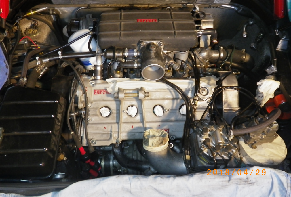

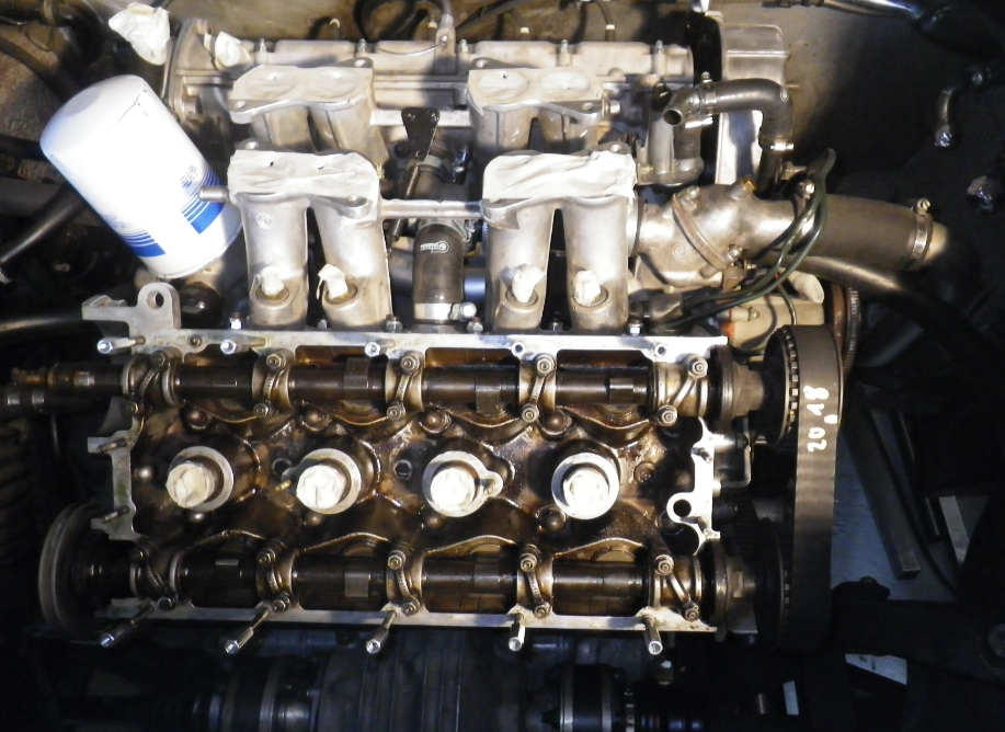

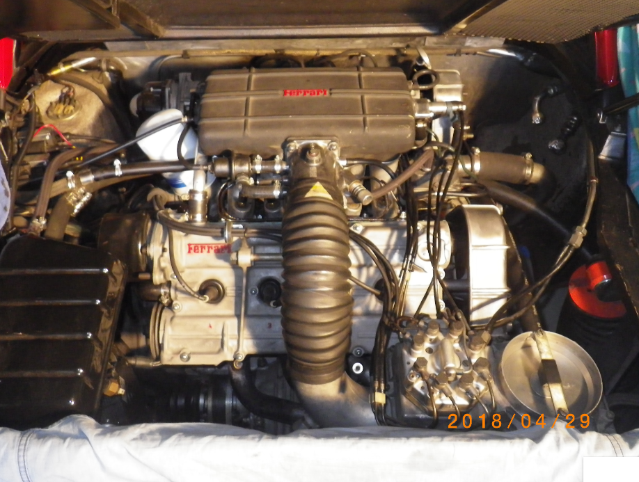

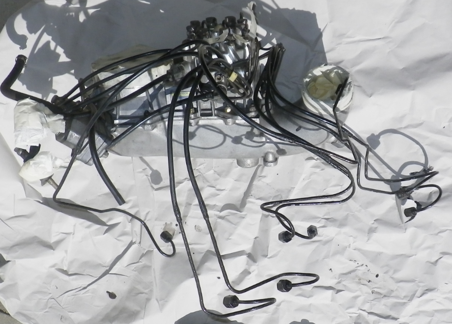

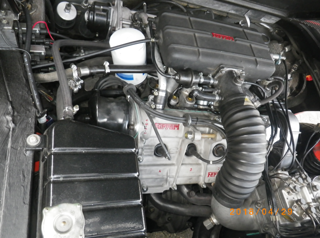

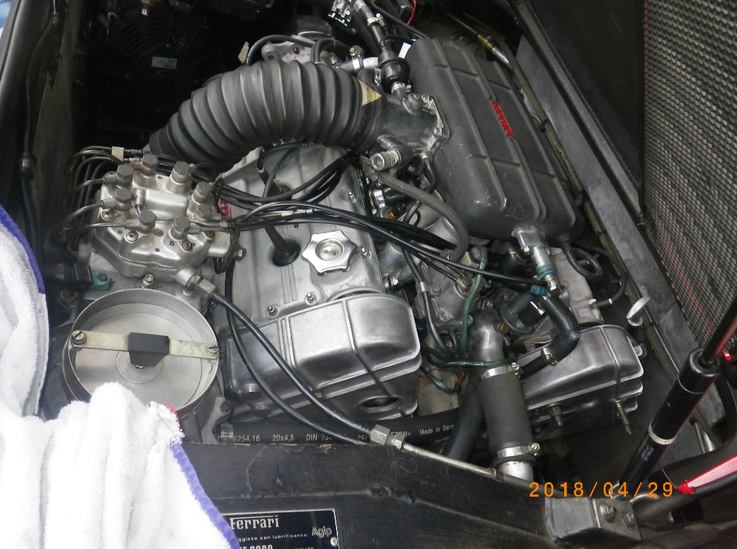

ein paar Bilder kommen noch nach. Erstmal das ganz Aktuelle von eben:
image.thumb.png.ae67aa14007e6f86e6d590530d64bf94.pngimage.thumb.png.72009cd8dc19afa7195ba2fac4f22c8e.png
Paul

Es wird nun spannend zumindest für mich. Es ist jetzt alles bereit für den ersten Motorstart nachher. Kühlwasser, Motorhalter,.. Befestigungskleinteile lasse ich weg.

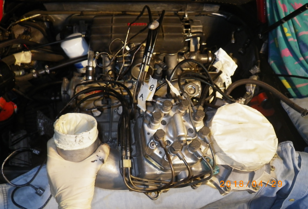

Erster Motorlauf im Stand.
Das war die Startaufstellung:
image.thumb.png.ab91d014521348a087a18a0f3787b485.pngimage.thumb.png.b9b57cf4e8715983ca7e4aeb166b641b.png
Erste Ergebnisse:
  • Erst Benzinpumpe laufen lassen halbe Minute. Nach 7 Startversuchen lief er an. Beim 6. und 7. Versuch hatte ich das Kaltstartventil angeschlossen, das ich normalreweise abgesteckt habe.
  • Standgas etwas hoch, obwohl nicht verändert bei der Reparatur.
  • Keine besonderen Geräusche
  • Bisher kein Wasser-, Öl, Benzinverlust. Bisher also dicht.
Das Auto lief ganz kurz und war nicht warm. Evtl. jetzt doch noch Kühlwasser rein und eine Runde. Wichtig wäre aber auch, eins ploppen zu lassen. Was nun ?
