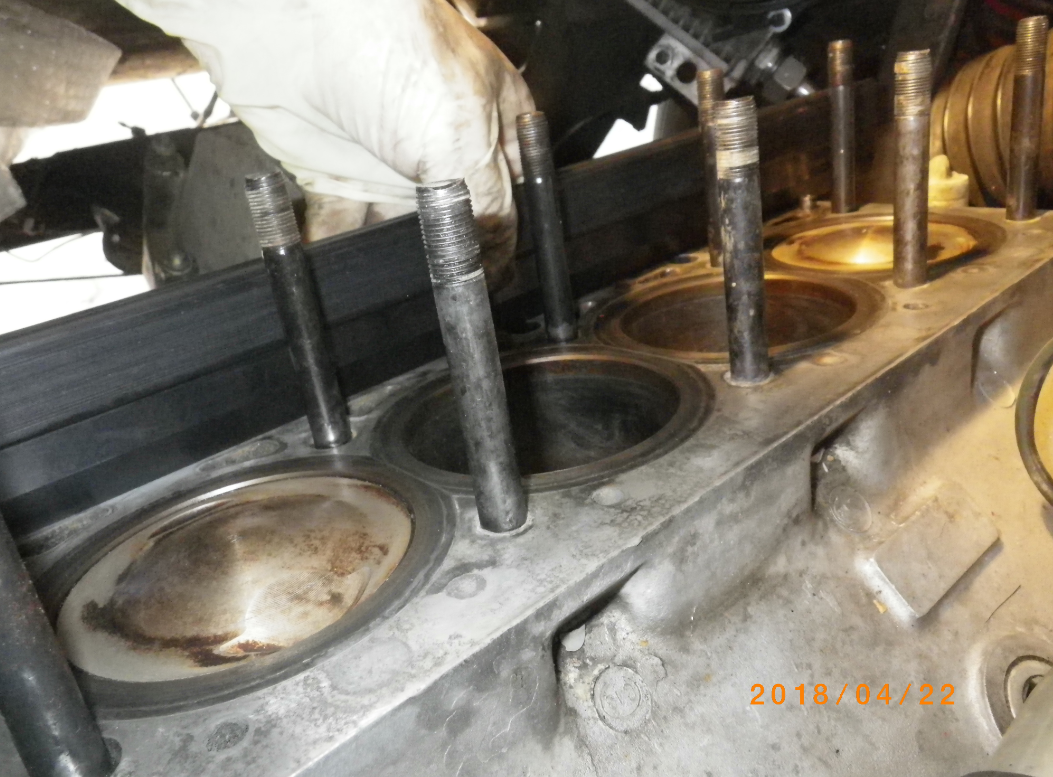

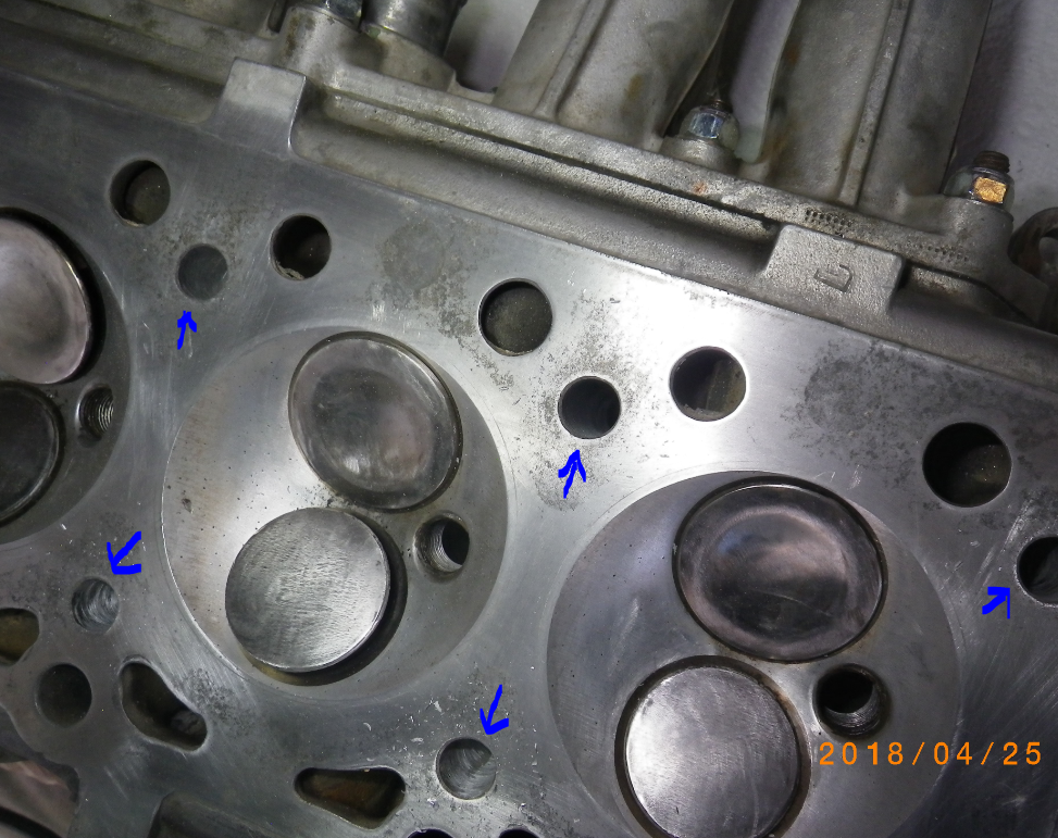

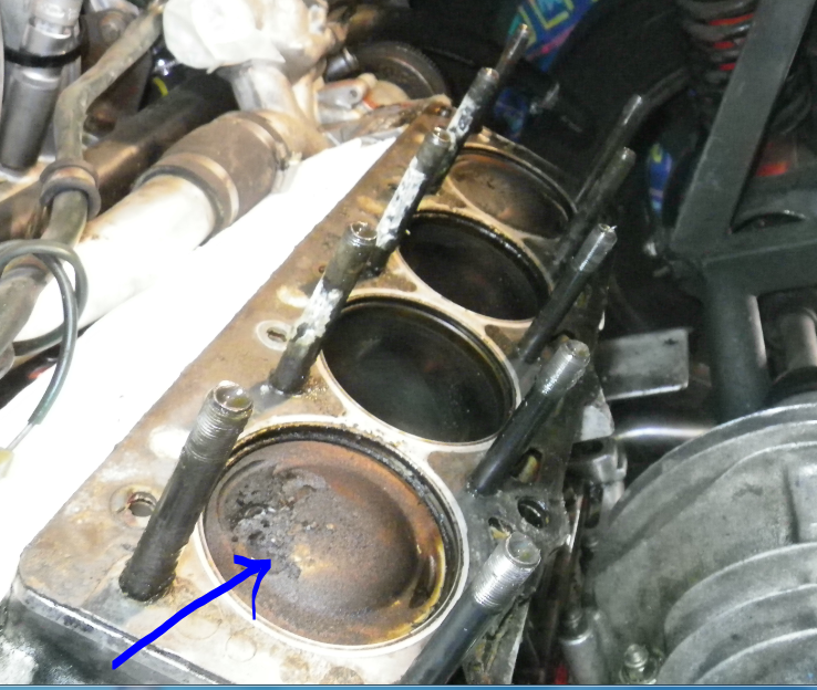

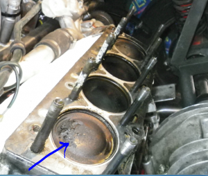

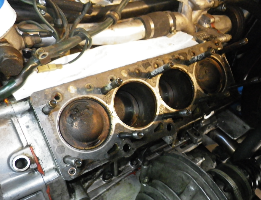

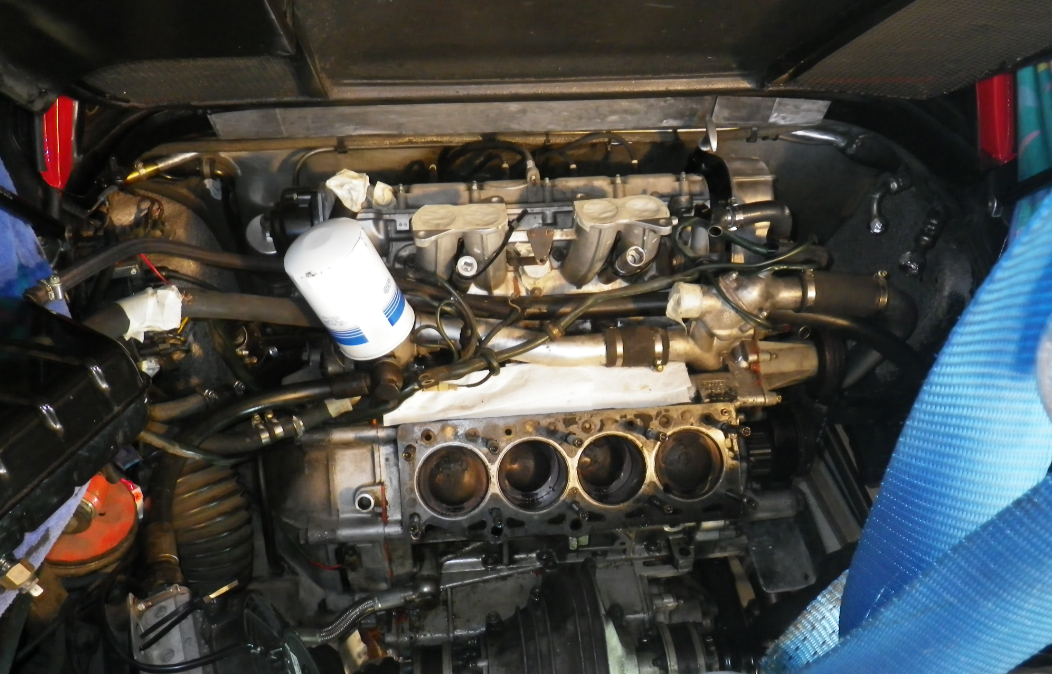

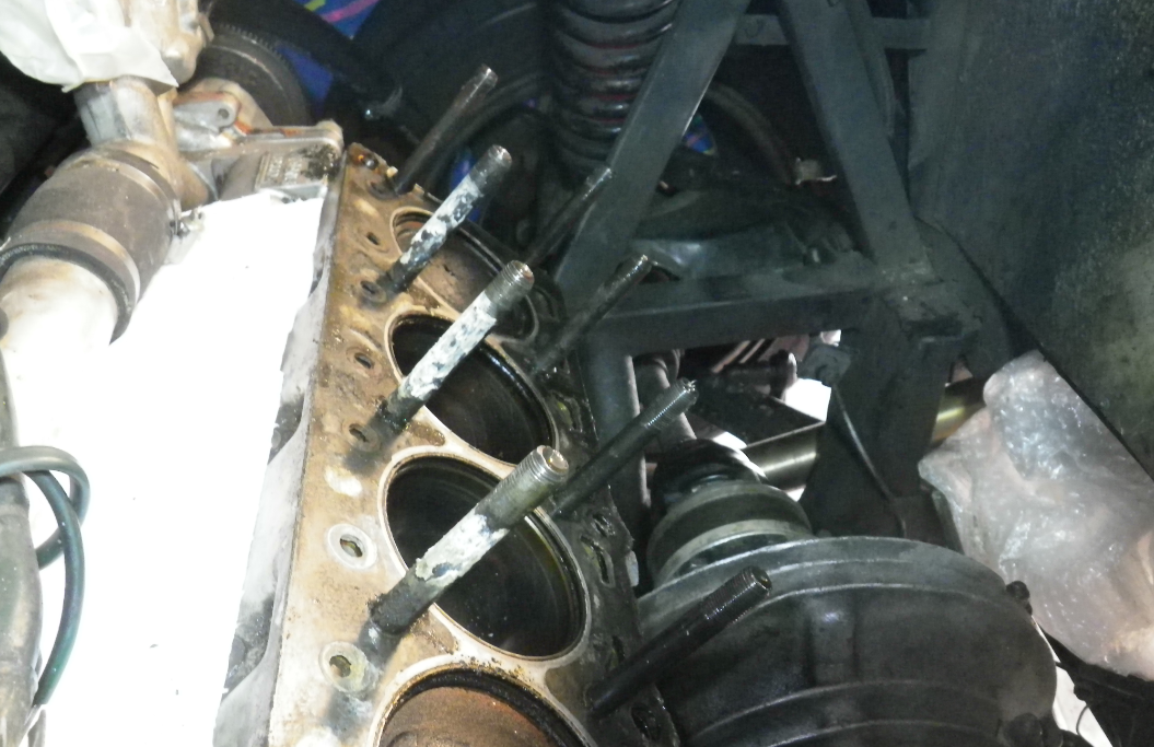

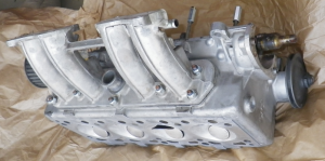

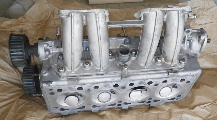

der Kopf war erst locker als nur noch die Stehbolzengewinde in den Bohrungen steckten. Und da habe ich sicherheitshalber den Kran benutzt, um keine Dichtfläche zu verkratzen. Der Kran wurde mit Schlaufe links benutzt. Und mit einer Hand auf der rechten Seite.
Dann war er ab:
Hier die 3 schlimmsten Stopper:
Das Abnehmen war also ein Gewürge. Nicht wie erhofft. Ursprünglich dachte ich an einmaliges einseitiges Kippen und fertig.
Es war aber Kippen, Ziehen wieder Kippen wieder Ziehen...
Habe noch mehr Bilder. Aber jetzt schonmal: Die weißen Platten an den Stehbolzen sind also mehr als eine dünne Aluoxid-Passivschicht von den Bohrungen. Und nirgends Drehmoment-Schmiermittelreste an den Gewinden.

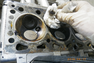

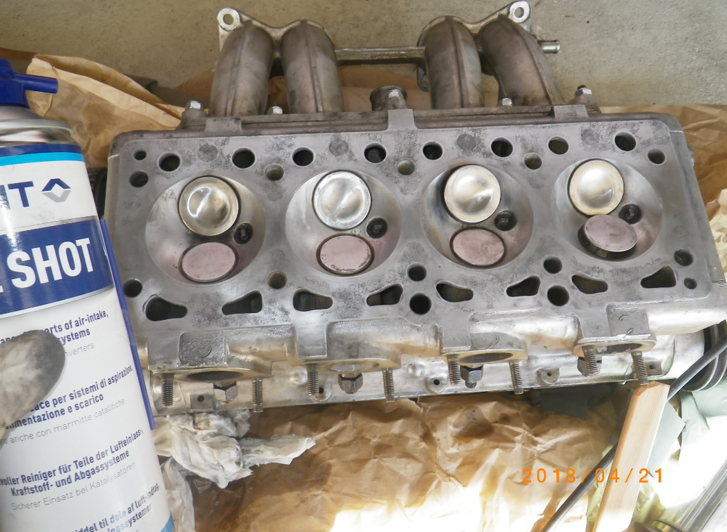

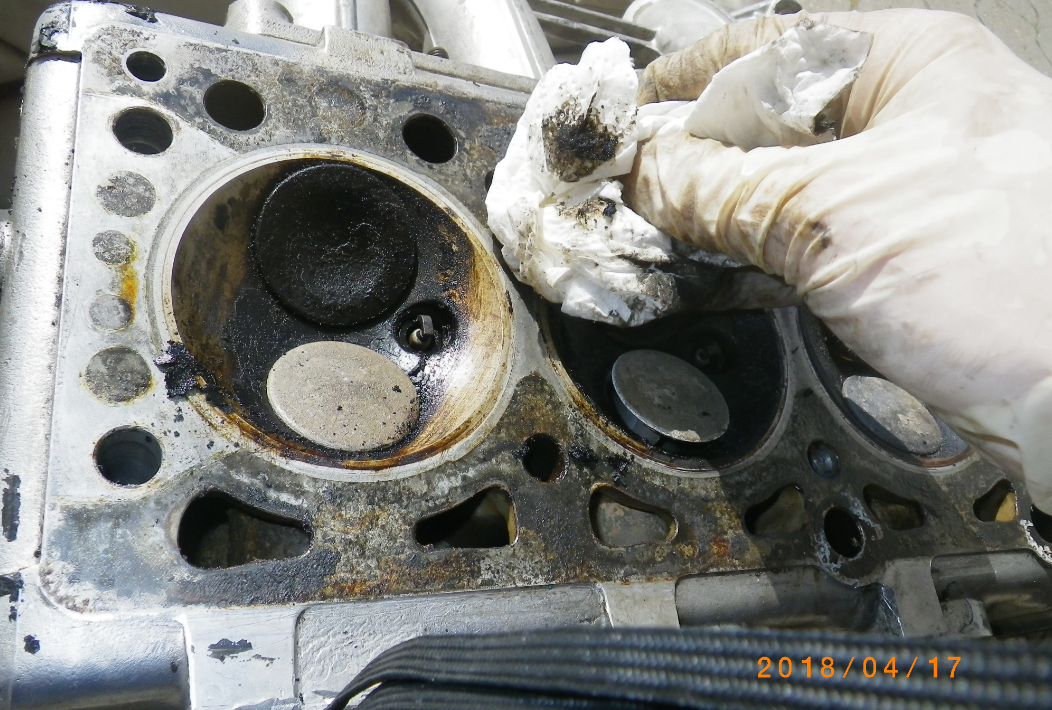

Kolben und Ventilbereich verdreckt. Kann auch alt sein. Geht aber relativ gut ab.
image.thumb.png.1f8c2bf53c193e1a70a4e617ce44eccc.pngimage.thumb.png.9dfc9e7ba9aec2d3fb7c1eb0cc790225.png
Benutzt zunächst den bozza-Reiniger (Kent one shot)
Das Auto läuft seit den letzten Aktionen (Thread "308 Leerlauf nicht konstant und Warmlaufphase") gut und zieht sehr gut. Vorher aber lief es längere Zeit schlecht. Auch kurze Problemzeiten wegen Zündungsbereich gab es. Ob die Beläge hier aktuell sind, ist also nicht klar.

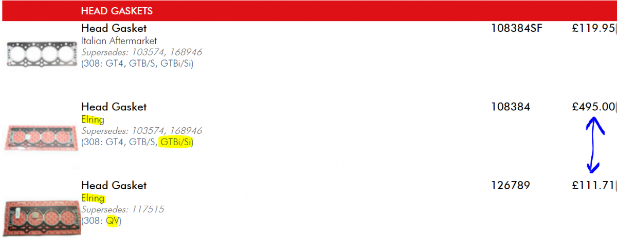

Kleinteile und die Elring-Kopfdichtung ist unterwegs (OKP).
Die Elring wäre z.B. auch bei Superformance bestellbar. Aber die Preise muss man nicht verstehen:

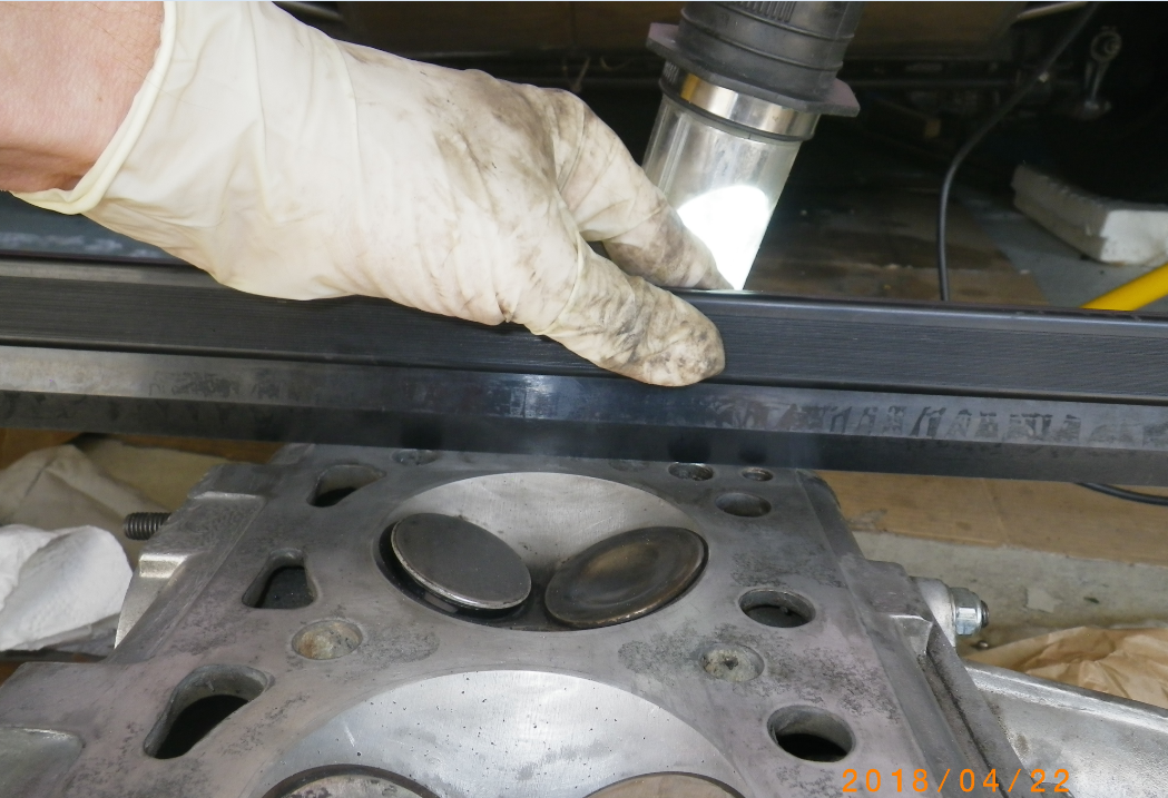

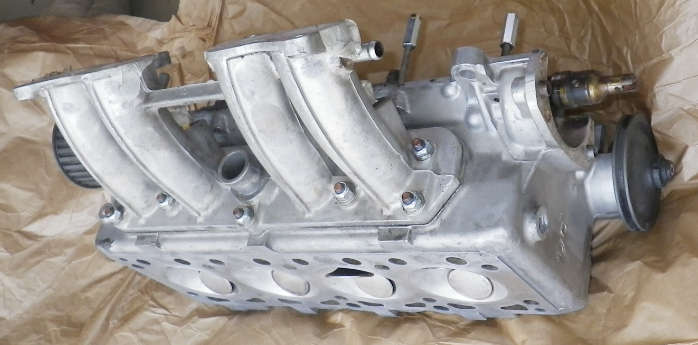

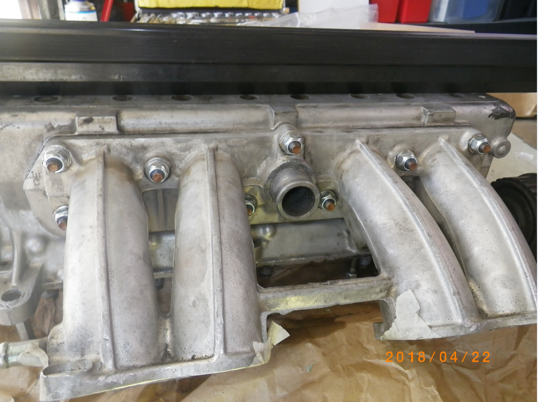

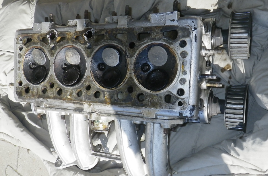

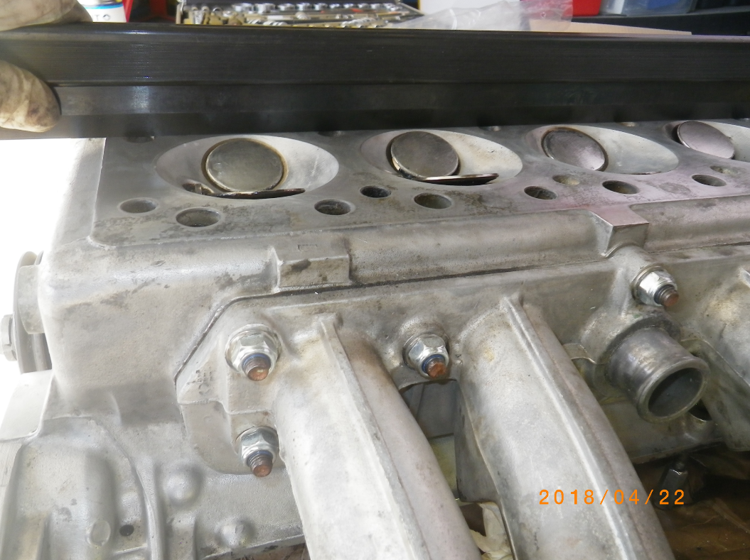

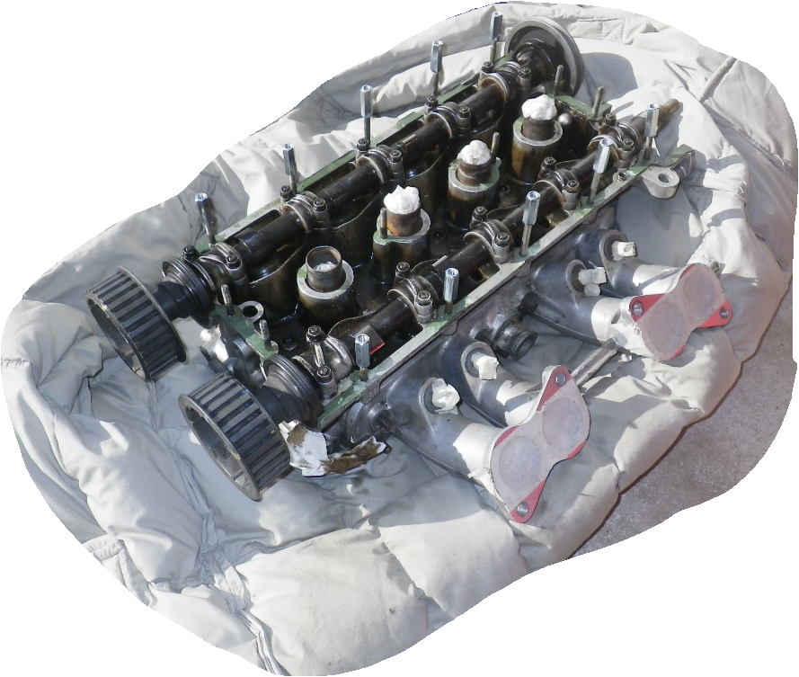

dann Kopf weiter gereinigt. Auch mit Holz an die Verkrustungen und Dremel mit Bürste und Schleifpapier.
image.thumb.png.549d897acd9b232e9bc6179f676554e9.pngimage.thumb.png.eb5ca745136f0a68b86bba48ac7fd2e4.png
Die Dichtfläche ist noch nicht fertig. Aber soweit, dass das Haarlineal ran kann.
Paul

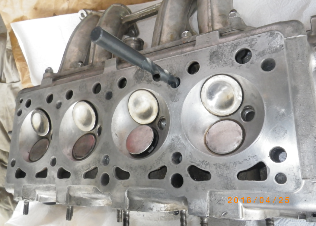

Bei meinen Lambo Köpfen habe ich mit einem Bohrer, der Nennmaß der Bohrungen für die Stehbolzen hat, per Hand (!) die Löcher gereinigt. Du glaubst gar nicht, welche Mengen an weißem Pulver da heraus kamen ...
Der Bohrer liegt schon da. Evtl. aber noch mit 0,1 mehr, mal sehen. Dann brauche ich beide Hände.

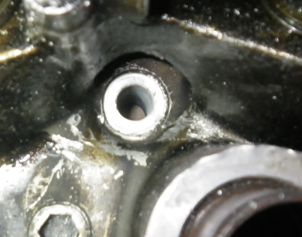

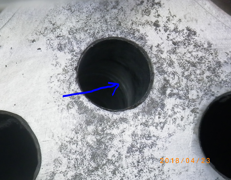

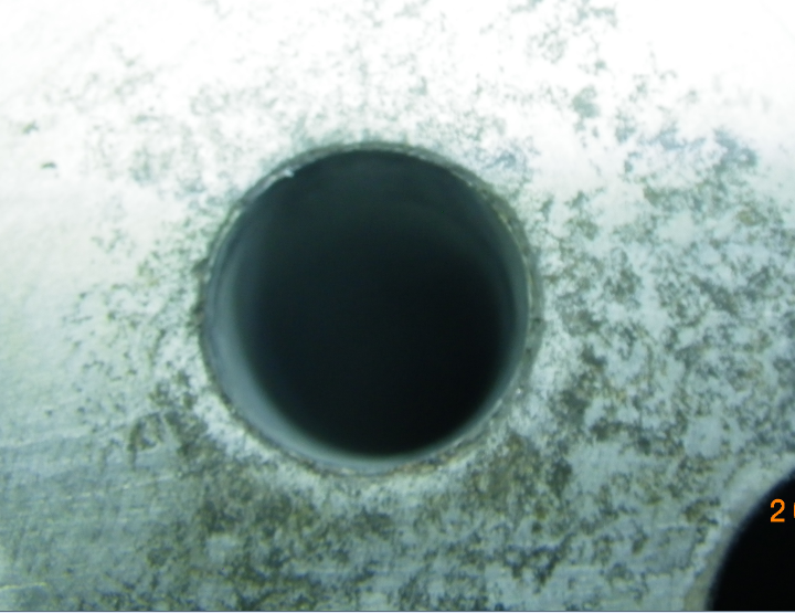

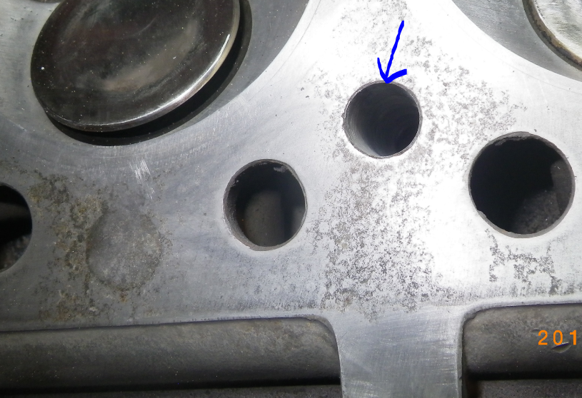

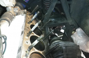

hier eine Stehbolzenbohrung im Kopf. Man sieht deutliche Unruhe darin:
Die hier auch belegt, aber gleichmäßig:
image.thumb.png.0c136bb266ab184d4ab9dd551c5509f1.pngimage.thumb.png.dd2564cd3fc6f9bfc79b2aae48891c0c.png

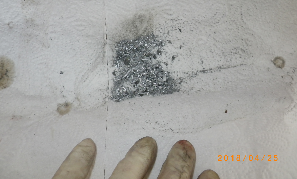

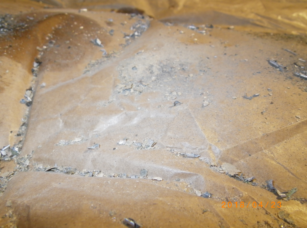

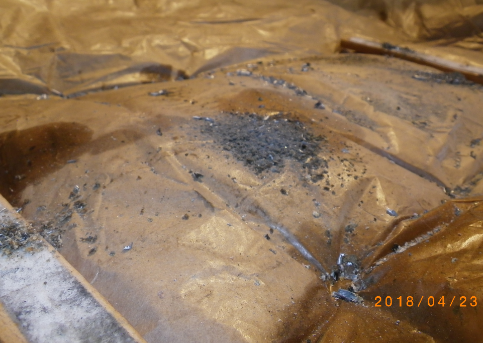

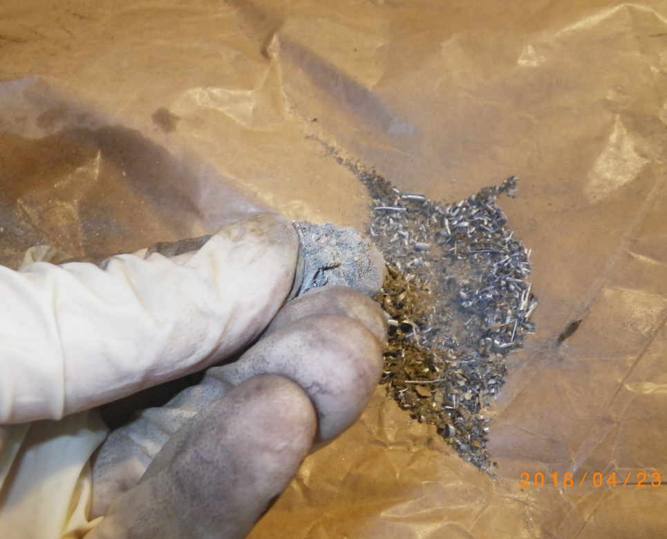

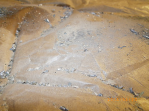

Dann mit 12er gebohrt. War heute nicht geplant, da ein 12.1 erst morgen geliefert wird.

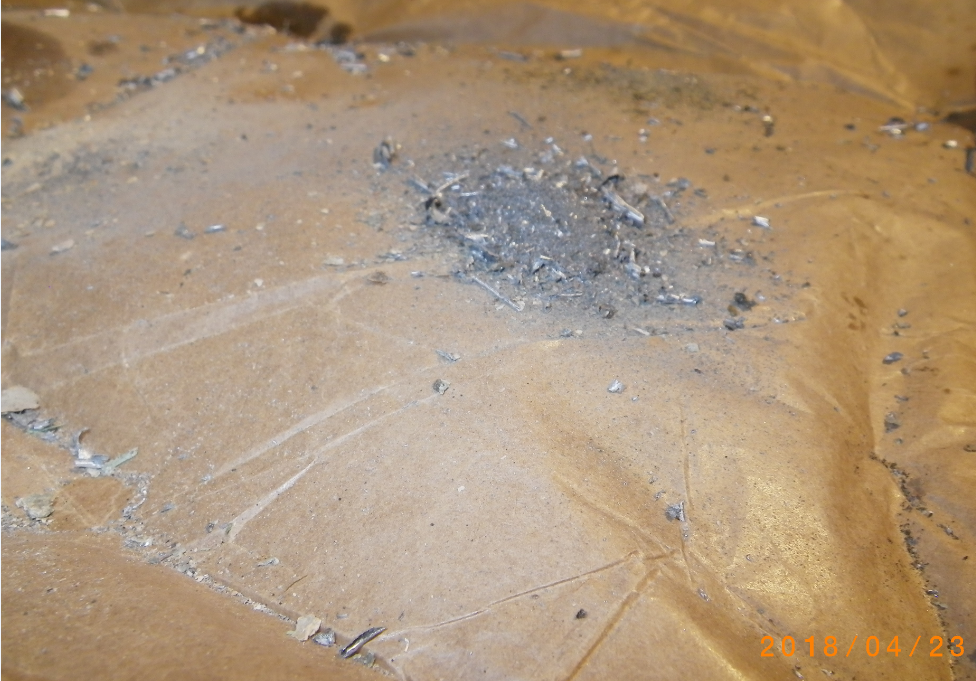

Hier die Häufchen für Bernhard:
image.thumb.png.e35a8b84efa44d2ad23e3ba833ff7167.pngimage.thumb.png.e64e04fd516813f1edcc992258e386e5.png
Und das Sammelhäufchen:
Bei den Aluspänen muss man nicht erschrecken. In den Bohrungen ist Unruhe. Da kommt morgen noch mehr raus, damit auch eine glatte Innenoberfläche entsteht. Hohnen/Reiben aber nicht.

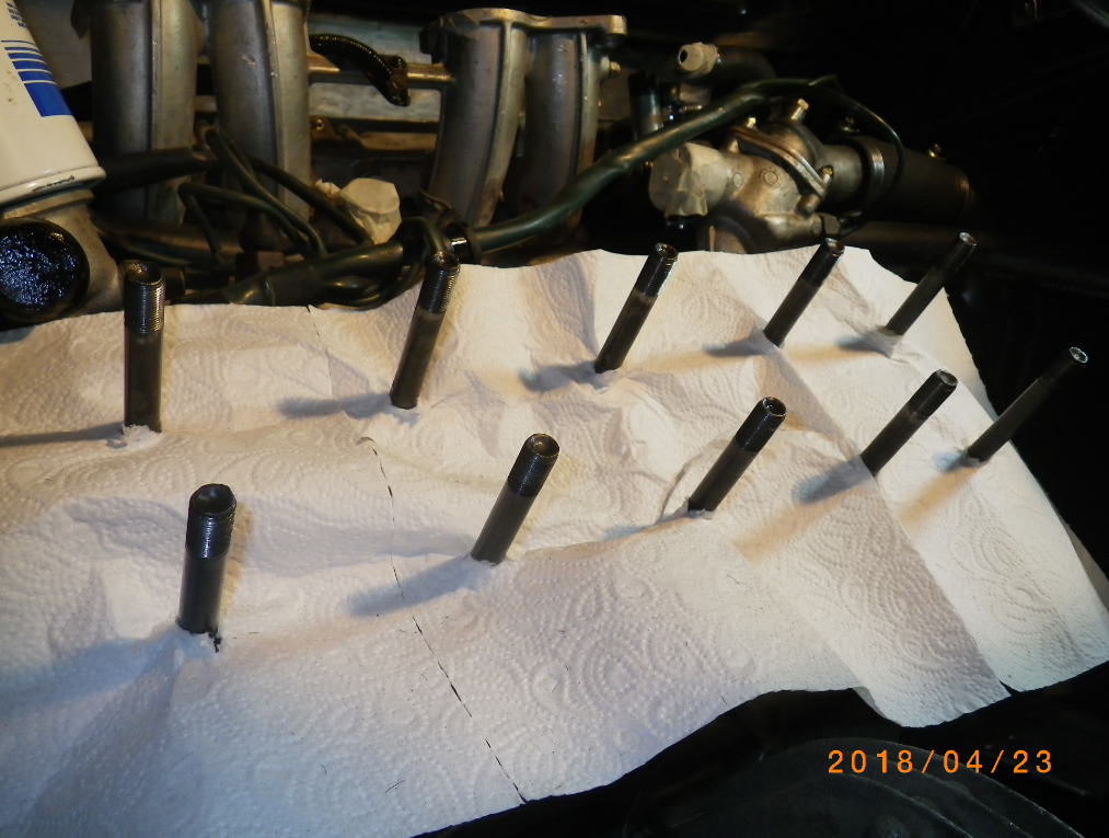

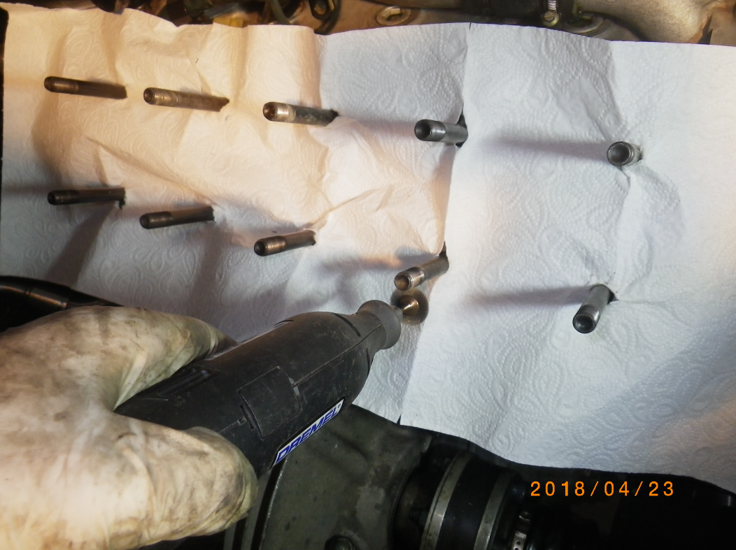

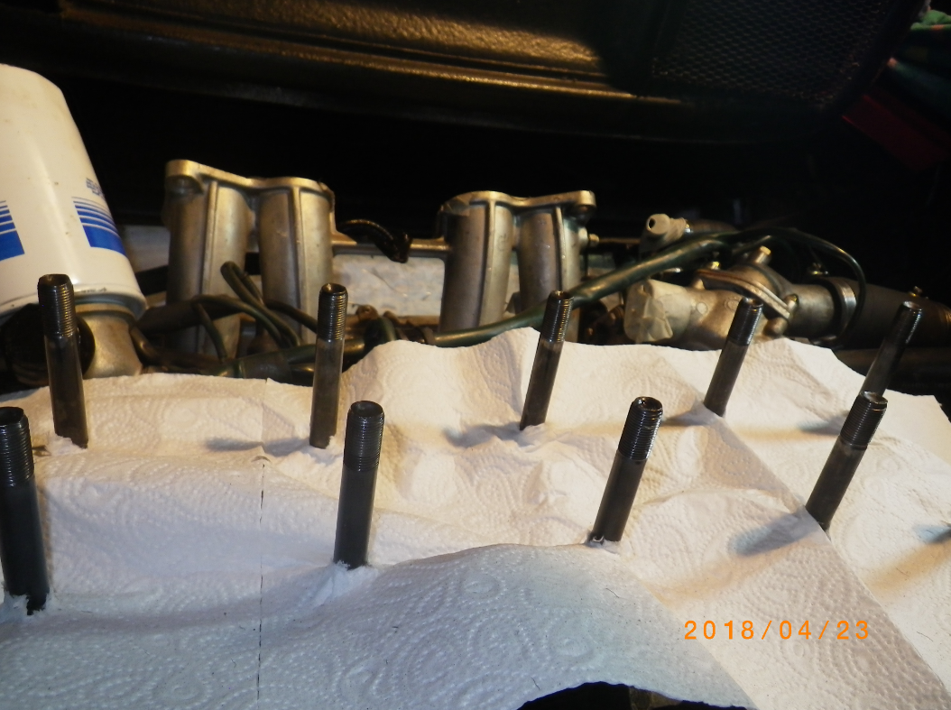

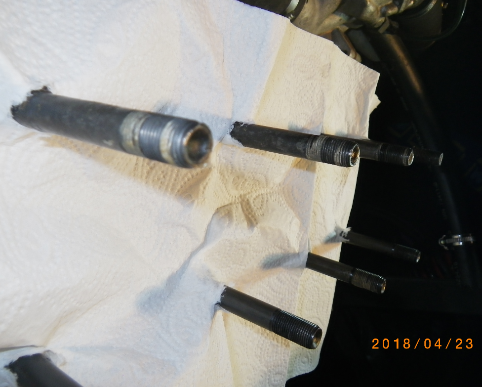

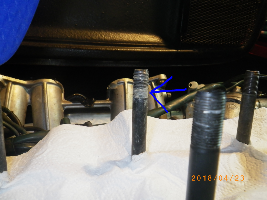

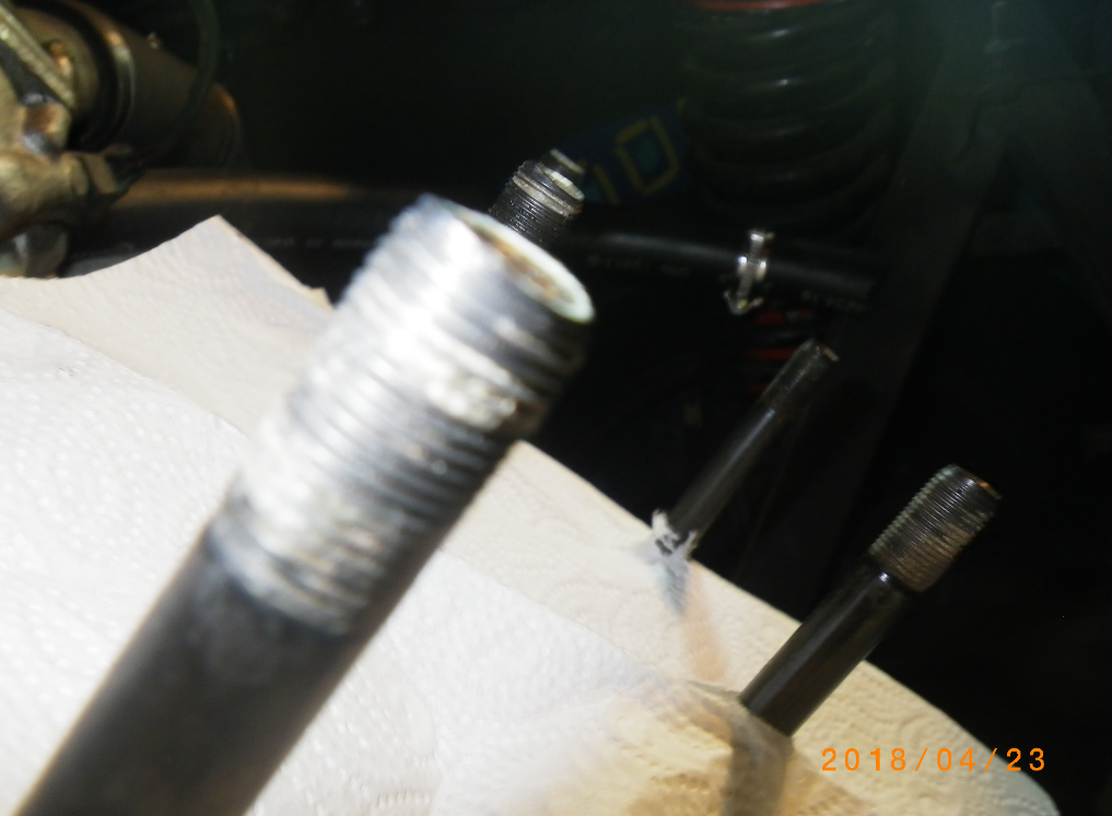

an den Kopfstehbolzen gingen ganze Platten ab. Was aber dann noch blieb war auch richtig fest v.a. an den Gewinden:
image.thumb.png.d9a435e5bf0b7614c286616201c3a2fa.pngimage.thumb.png.53bff5103d319d1e79c29335b7c57f2d.png
Gewinde dann dremelgebürstet:
Und vorläufig geölt:
image.thumb.png.b4b9585ea16e9e01071481a511c13e50.pngimage.thumb.png.bdf1399c20c6f10b4c1ba5b206eddc16.png
Es fällt insgesamt auf, dass alle Stellen auch in den Bohrungen innen trocken sind. Beim dremeln staubt es. Auch da, wo teilweiser Durchgang für Flüssigkeiten war und richtig geflutet wurde.
Diese Schicht lässt sich mit Wasser, Motoröl, Kriechöl, Rostlöser,... nicht anlösen. Es dringt also nichts ein. Evtl. gibt es etwas Chemisches, das das kann. Aber es darf ja auch andere Stellen an Kopf und Block nicht beschädigen. So ein Mittel wäre für viele solche Kopfabnahmen interessant.
Wenn mehrere Hundert kg Zug nötig sind, dann kann das an der eigentlichen Zylinderkopfdichtung nicht liegen, sondern an den Stehbolzenlöchern.

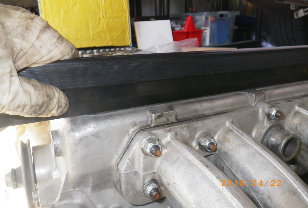

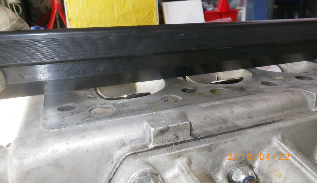

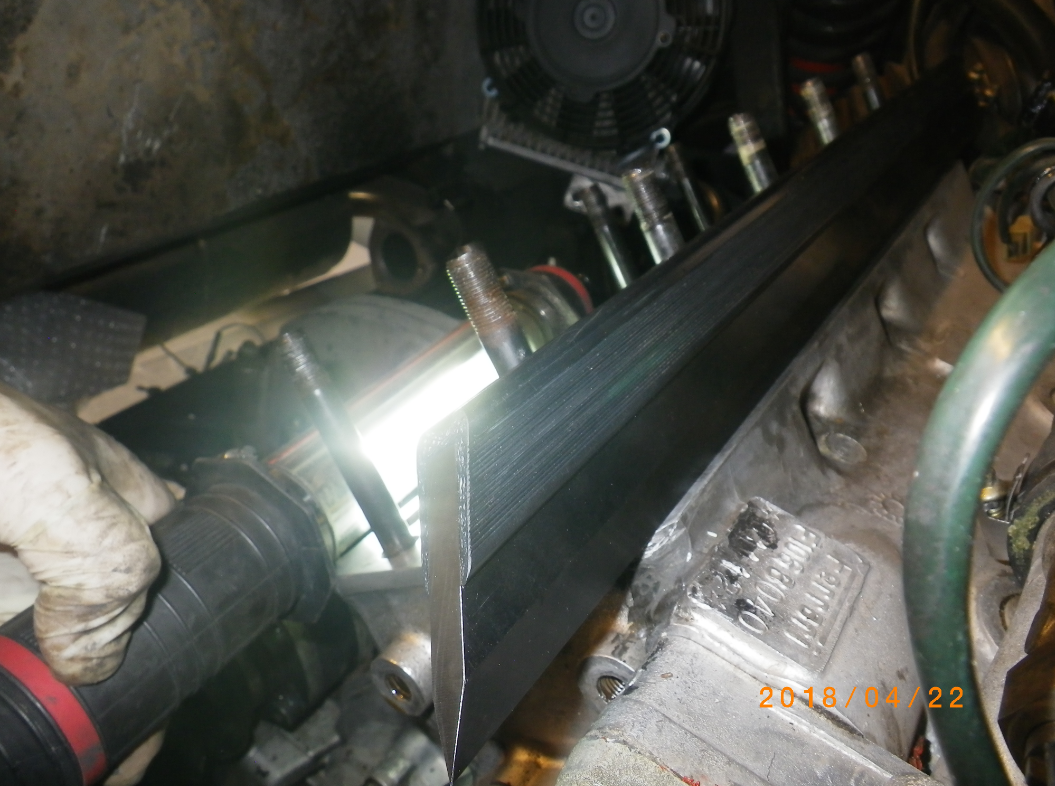

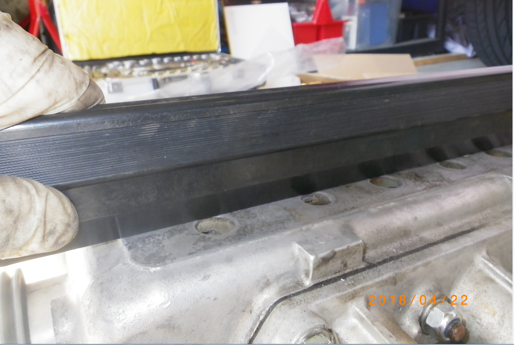

wieder weiter mit Haarlineal am Kopf:
image.thumb.png.770223dbd7efcd30239999afafcbfd41.pngimage.thumb.png.52b54e55c719bfbbf05be840d395b038.png
image.thumb.png.0bb52a49eebca38ff0a64440147005ab.pngimage.thumb.png.13556deb21603418f6565e6947a5a1f9.png
image.thumb.png.55f49fde36b944f0f6e5e3fdcc1686bb.pngimage.thumb.png.f217f1d4dbd8c3ff1cb23da1d4038d3d.png
und am Block:
image.thumb.png.d10a4734708318610b97606520c82c71.pngimage.thumb.png.d69707d60f412e9b9975e19bb384a3e7.png
ca. 20 Messungen. Es ist ganz brauchbar. Sicher keine Welle mit 0.03 mm oder mehr.
Eine maschinelle Kopfbearbeitung wird es also nicht geben. Es geht dann los mit Feinbearbeiten.
Paul

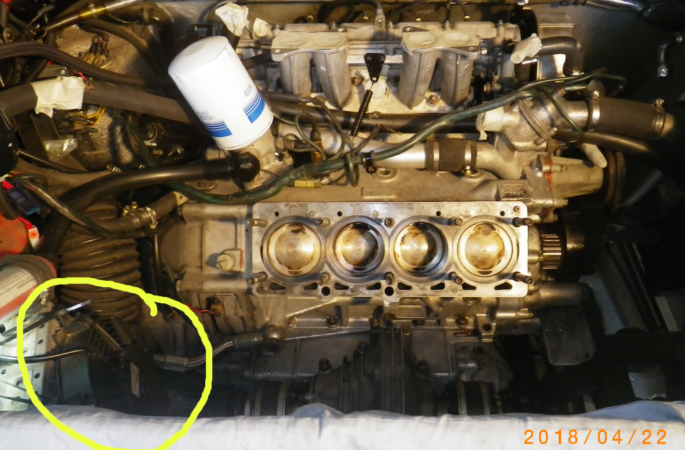

OT: Details zu diesem Ölkühlerupgrade? Hattest du vorher Probleme? Ansteuerung? Erfahrungsberichte? ^^
Oder gibts hierfür schon einen thread den ich übersehen hab?
Hallo bozza,
ist beim Lamborghini der Hammer und völlig unsichtbar dort:
Beim 308 war das ganz einfach und auch so gemacht. Schalter ebenfalls unsichtbar links unten im Bereich der Rückenlehne im Teppich zum blinden Schalten. Ebenfalls absichtlich nicht automatisiert.
Kein "Ölkühlerupgrade". Eher etwas für Leute mit Temperatur- und Öldruckphobie. Also für mich.
Paul

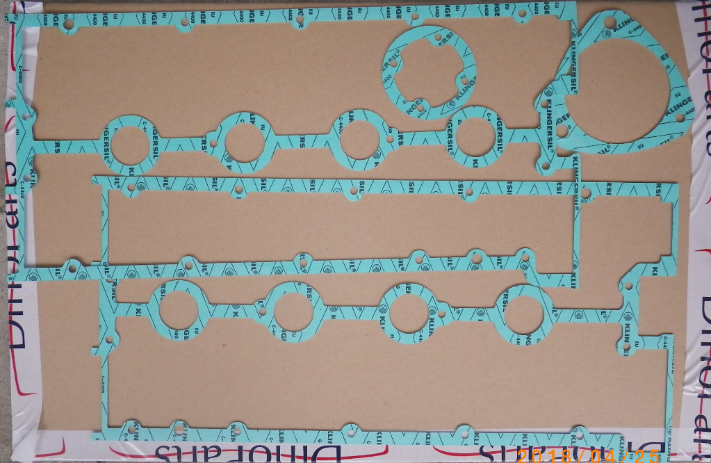

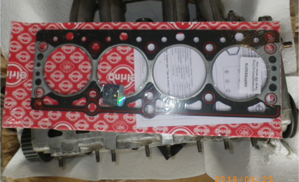

die wichtigsten Teile sind bereits da.
Die Zylinderkopfdichtung usw. (OKP) war gestern schon da, aber ich nicht.
Ventildeckeldichtsatz usw. (Dinoparts)
Alles war vorbildlich verpackt und schnell versendet worden.
image.thumb.png.c5abdea7395a32b714ded098acb51a9c.pngimage.thumb.png.8d65a2c5e97fa914789405477d141a6d.png
Der Edelstahlwasserstutzen ist super.
Paul
auch der 12.1 lässt sich ansetzen:
Die Oberfläche ist einigermaßen glatt:
image.thumb.png.63b2bc07892dd5728d6c364c1ad763cd.pngimage.thumb.png.00c1846180801c968b6c2c91a29c90a6.png

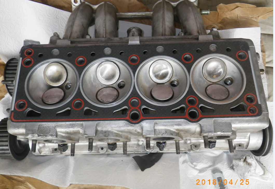

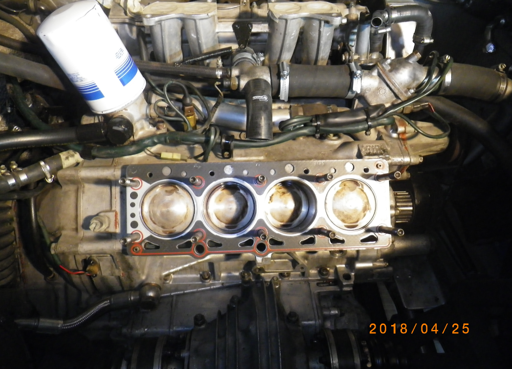

Probemontage ging gut.
Und dann noch ein Probeliegen der Zylinderkopfdichtung am Kopf:
Und am Block :
Kühlwasserteiler im V ist mit neuen Schläuchen auch mal vorbereitet.
