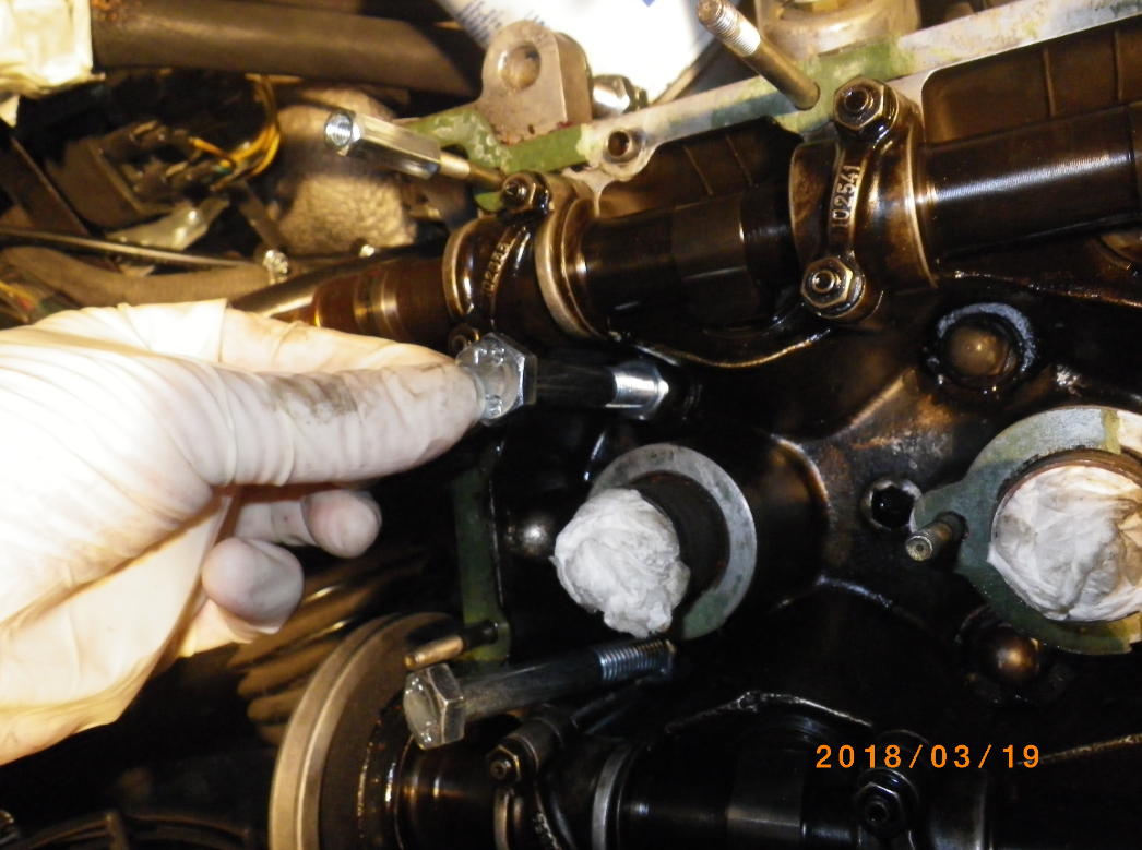

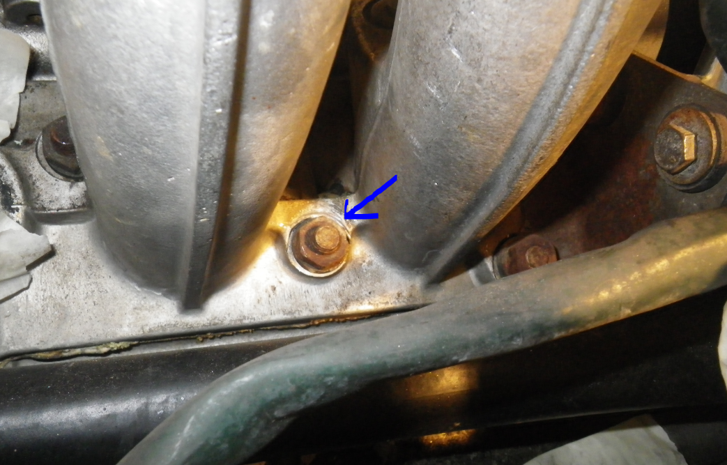

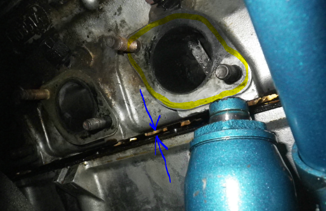

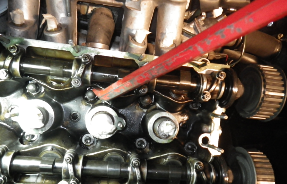

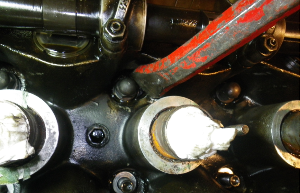

  • Beim Prüfen des Spalts fiel auf, dass fast alle Stehbolzen rechts anliegen. Also nicht nur der eine oben im Bild, bei dem man das sofort sieht. Ich fahre aber nicht nur Rechtskurven.
  • 3 Stehbolzen haben rundum keinerlei Luft. Das Reinigen dauert ewig. Es geht auch kein Löser rein. Das zeigten die Federstahl-Halskrausen gefüllt mit Löser ganz deutlich.
  • Diese 3 Stehbolzen lassen sich auch nicht seitlich wegdrücken.
Das Wegdrücken wurde mit einem Schraubenzieher gemacht. Beiden 3 Problemfällen auch mit leichten Hammerschlägen und Stemmeisen. Aber alles nicht übertrieben. Die Hutmuttern blieben dabei gelockert drauf.
image.thumb.png.28f36c2d750d2a39617b83d01c07bfee.pngimage.thumb.png.7772b68e702a143f5824e2e38417b67b.png
Paul

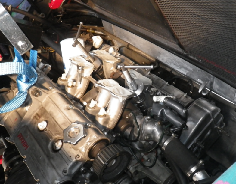

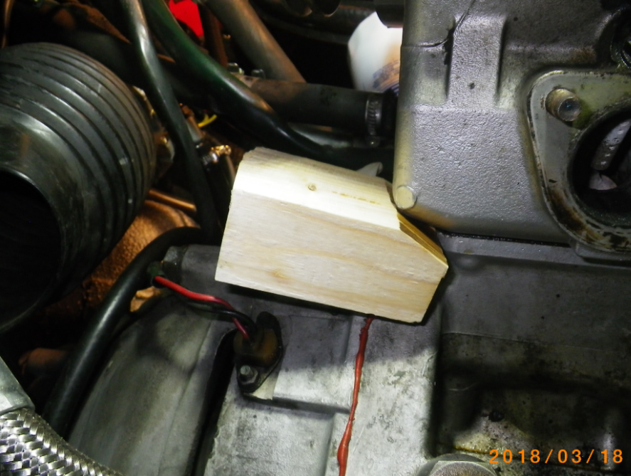

am Wochenende war nicht ganz die Zeit wie gedacht. Ein wenig wurde vorsichtig gehebelt, also jeweils einseitig.
Vom V aus mit relativ wenig Kraft pro Angriffspunkt (geschätzt 50 kg). Innen 2x Bremsenwerkzeug gegen die Verschraubungen der vorderen Bank. Außen 2x Gewindestangen. Also alles jeweils ca. so, wie man es von Hand ganz ohne Werkzeug maximal ziehen kann. Geschätzt 4 x 50 kg = 200 kg:
image.thumb.png.37a1a27856de53bb0f6fa293e4a9a395.pngimage.thumb.png.5687f6e74ccc5e3b6d2109221952bea3.png
Ein wenig noch vom Kran, aber hier unpassende Kraftrichtung zum Hebeln.
Dann an dieser Stelle mit einen Holz gehebelt. Hier verteilt sich die Kraft, aber sie ist schlecht abschätzbar:
Was an Löser dann oben reingefüllt wurde kam auch unten und seitlich wieder langsam raus. Es tut sich also was. Aber: Die Kraft möchte ich nicht erhöhen.
Jetzt evtl. ein Ziehwerkzeug basteln. Damit auch erst wieder einseitig, dann gerade. Aber auch da wird die Kraft nicht beliebig erhöht.
Was mich noch stört sind die 3 festen Stehbolzen. Evtl. auch erstmal hier noch einen Versuch.

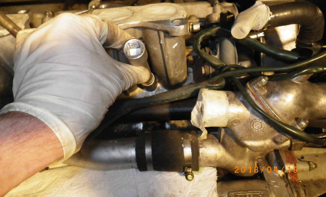

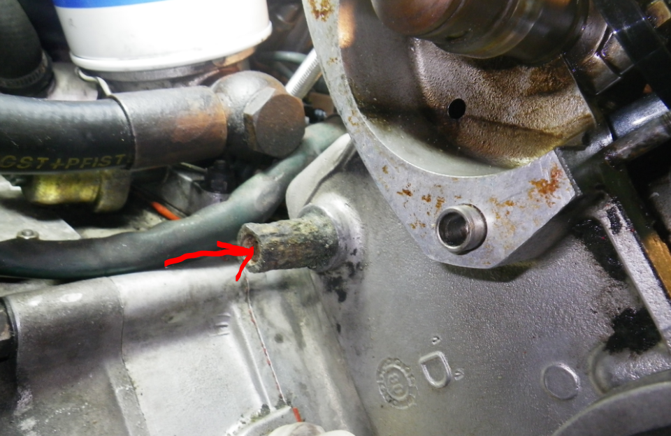

so sieht der Wasserheizungsanschluss aus:
Paul
An der Stelle hatte ich den Schlauch nie geöffnet. Es gibt vornedran noch einen kurzen Schlauch mit Trennstelle. Der Zustand  passt irgendwie überhaupt nicht zum Rest.
Das hab ich schon öfter gesehen...und an einem 208 hatte ich auch schon einen durchgegammelten. Das Schönste ist dann ,den da raus zu kriegen und am Besten noch im eingebauten Motor.
Bei meinem Auto war er auch schon leicht angegammelt. Ich glaube, das sieht bei vielen Autos so aus...

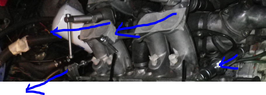

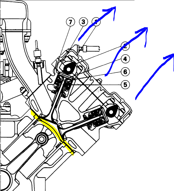

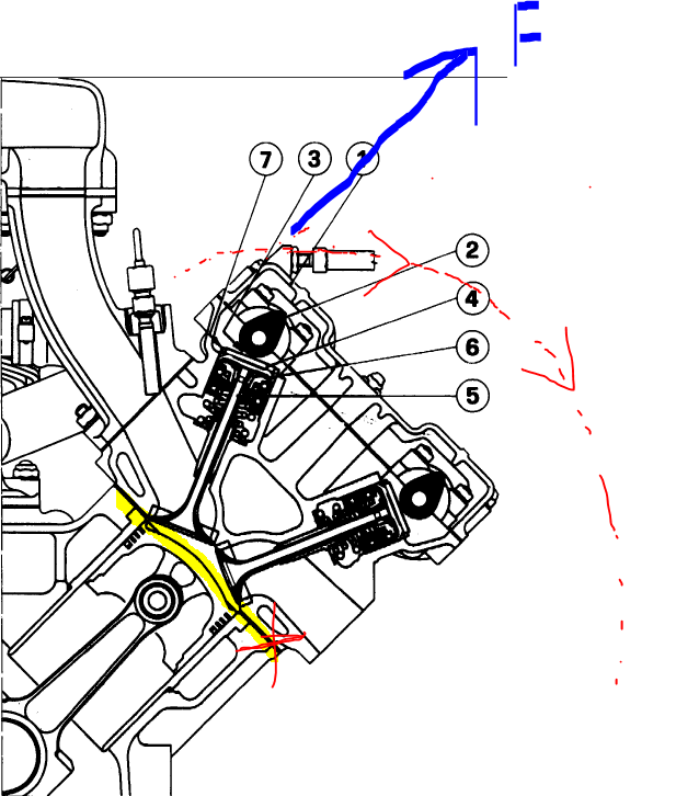

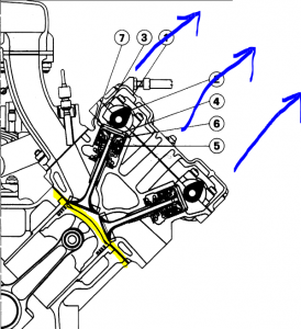

es ging voran. Habe nun die Bilder zusammen und kann das nachher reinstellen. Vorab nochmals, was mit Kippen/Schälen gemeint ist.
Normales Abziehen, Kraft verteilt
Kippen, Kraft einseitig:
Kippen wegen Spannungen am besten nur über die Schmalseite.
Rot ist ein theoretischer Weg. Es geht um Zehntel, also Drehwinkel fast 0°.
Paul
nun also Bilder Stück für Stück. Das Abnehmen des Kopfes ging sehr schwer. Hier also die ganzen Versuche und später auch, was am Ende wirklich trumpfte.
Das ist ein Kippversuch von innen (vorne):
4 Verschraubungen wurden angesetzt und gegen den anderen Kopf an den Ansaugverschraubungen (habe noch kein Bild gefunden) oder ins V gestützt.
Kippversuch von außen (hinten):
Bilder sind weiter oben bereits drin. Also mit Stange an der Luftpumpenhalterung gegen den Garagenboden.
Unterstützt durch den Holzkeil seitlich ebenfalls links.

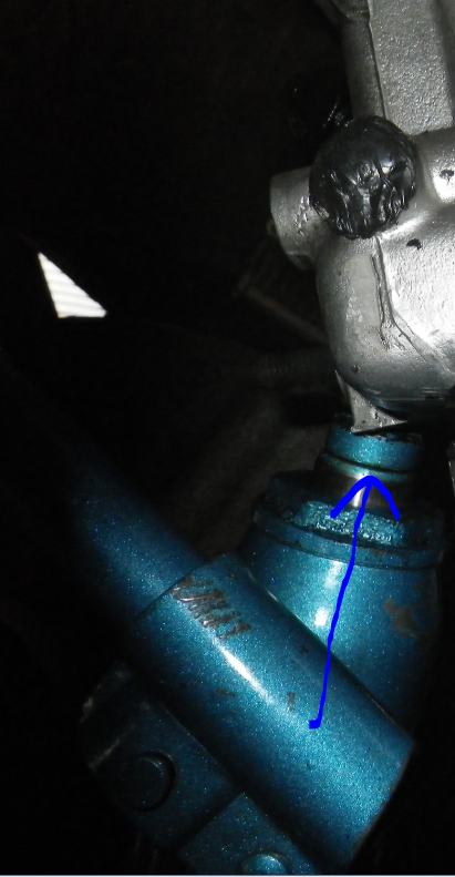

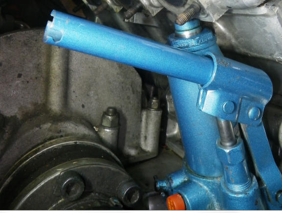

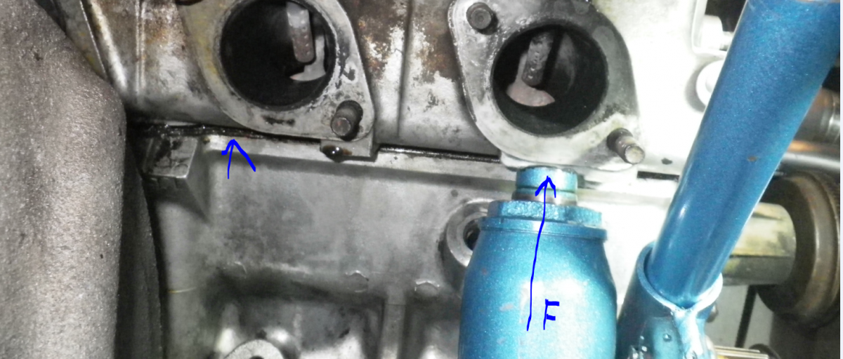

Weiterhin mit Hydraulik an rechter Seite gegen den letzten Krümmeranschluss:
Die Dichtfläche wird dabei nicht verdrückt und nicht verkratzt, da einige mm weiter oben. Das sind stabile Stellen für die Krafteinleitung.

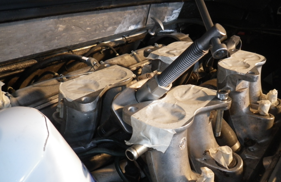

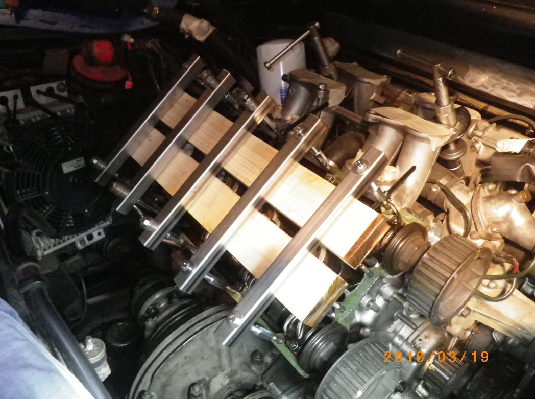

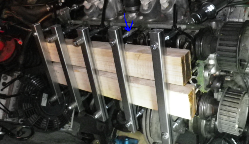

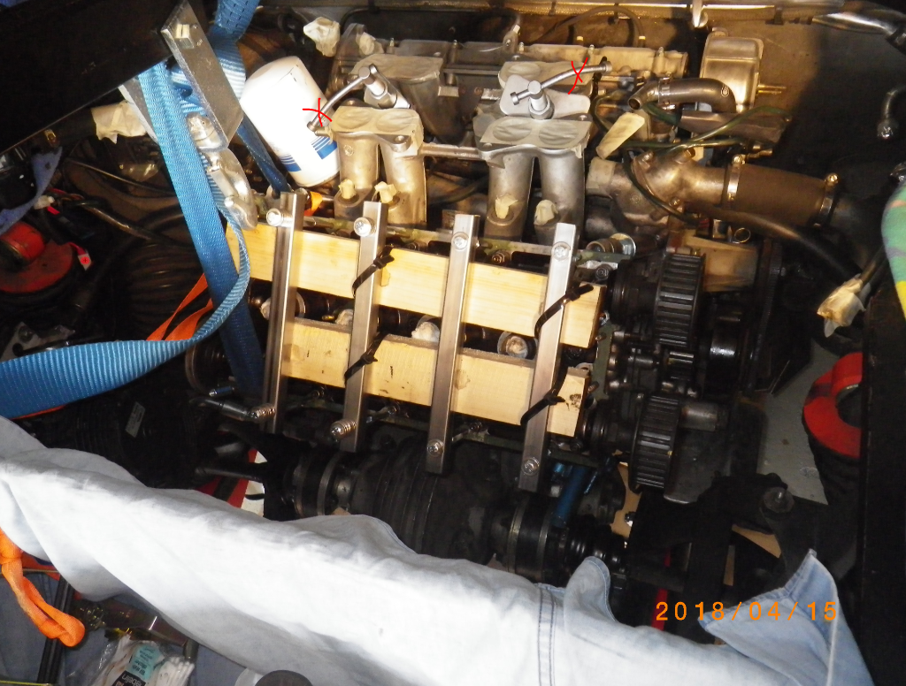

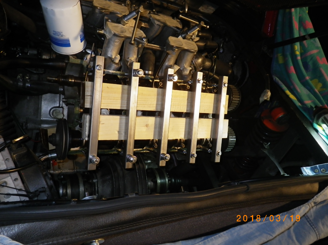

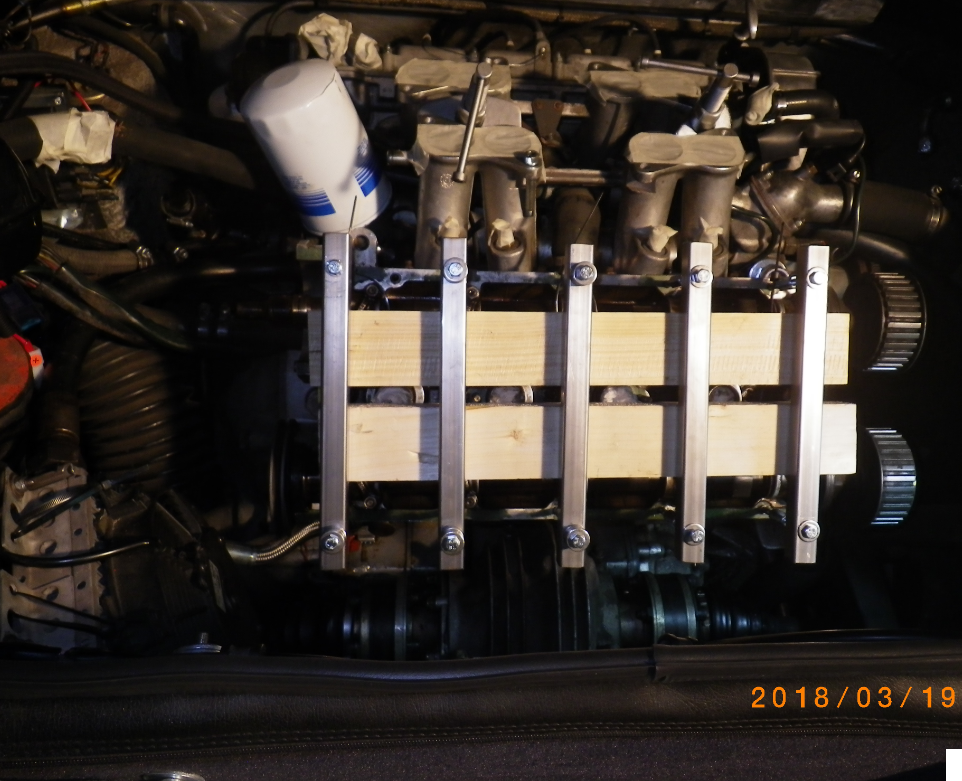

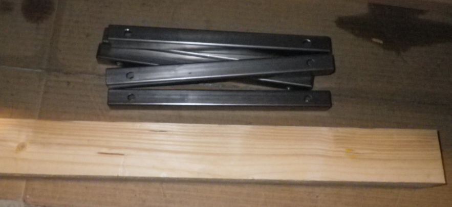

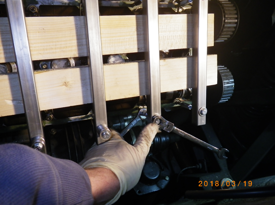

dann die Zugtechnik:
image.thumb.png.574285366e438bb315d96a15fab12e03.pngimage.thumb.png.dce923f188b391e5a13ac44886c1a142.png

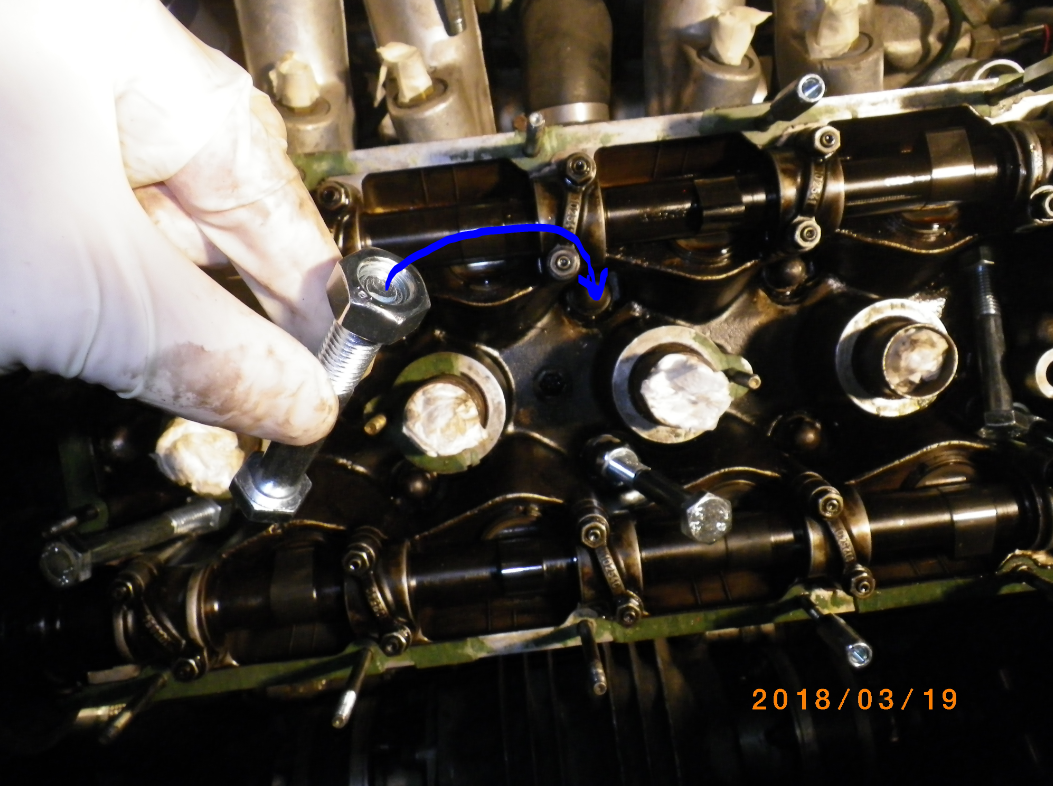

Benutzt wurden die Stiftschrauben für den Ventildeckel, also keine Nockenwellenstiftschrauben und auch nicht die Zündkerzengewinde.
Diese Stiftschrauben aber nicht direkt, sondern über Langmuttern. So kommt keine Torsion rein und beim späteren Aufschrauben werden die Stiftschrauben auch nicht locker:

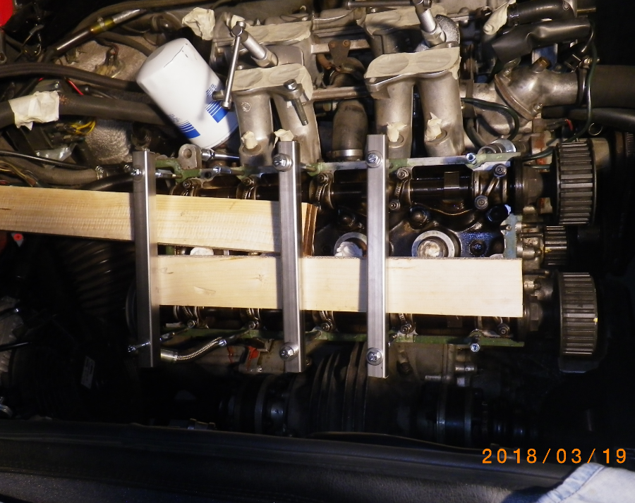

image.thumb.png.1d3ec7600dcdcdabc4fcde11b029d06f.pngimage.thumb.png.be60b530d3af577ef38da39308ef1213.png
Die Kraft geht dann über die Stahlprofile als Druck gegen die Kanthölzer:
image.thumb.png.e32c84859c4b3c67e191210c57267b5c.pngimage.thumb.png.c7a8784fbebf8e15126d2bff8119aff4.png
Dann von den Hölzern über diese Schrauben gegen die angelösten Hutmuttern:
image.thumb.png.4a4b1de44a694d55af9a34f294d9fa27.pngimage.thumb.png.d6155aaca2f4f1730bc523e1aa309bd7.png
Diese Schrauben sind unten mit Muttern so, dass eine kleine Kule entsteht. Damit rutscht das nicht weg. Oben kann man den Sechskant gegen das Holz hauen gegen Verrutschen. Aber das war nicht nötig. Ging auch so.
Insgesamt also ein Abdrücken gegen die Zylinderkopfstehbolzen.
Das ist also eine Einfachtechnik. Gesehen habe ich das Ganze so noch nirgends. Eine Stahlplatte usw. wäre genauso gut.
Paul

mit der reinen Zugtechnik hat sich nichts getan. Eine Hilfsschraube M6-8.8 habe ich abgerissen, also eine ganz oben am Stahlprofil. Bis dahin also sehr gleichmässig gezogen. Allein mit den 10 Schrauben waren über 300 kg Zug drauf. Da diese über die Stehbolzen für den Ventildeckel gehen, habe ich da richtig Gas gegeben.
Ein Abriss eines äußeren Ventildeckel-Stehbolzens ist nicht passiert, wäre aber unproblematisch. Man kommt beidseitig später dran. Hätte ich die Stehbolzen der Nockenwellenlager dazu genommen, wäre das nicht so ohne. Vor allem wenn man einen Stehbolzen zieht, aber der nicht gleich merklich locker wird.
Dann noch zusätzlich all das Zeug außenrum. Auch der Kran kam zum Einsatz im linken Bereich.
Sehr weit über 500 kg insgesamt in Abziehrichtung (Kran zählt ja nicht voll, da schräg. Auto hing hinten fast am Kran).
Was Tom oben mit Prellen bewirken möchte, habe ich zum einen über Hammerschläge auf die Seitenholzkeile und zum anderen über ein Holz seitlich am Kopf oben gemacht. Also ein Rütteln in langsam.
Dann Abbruch und anders weiter.

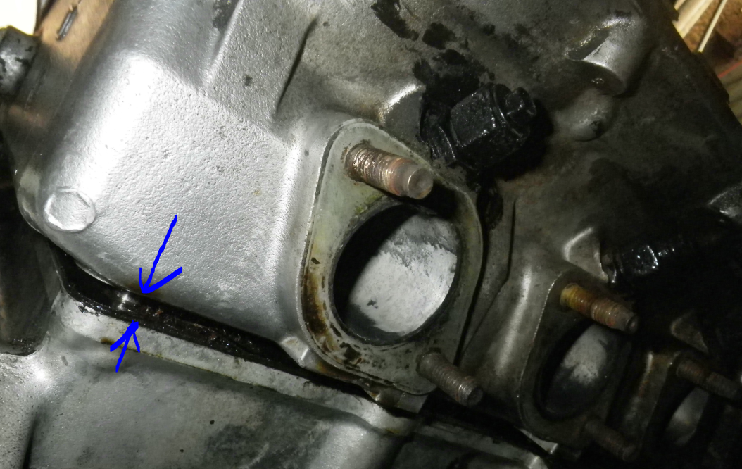

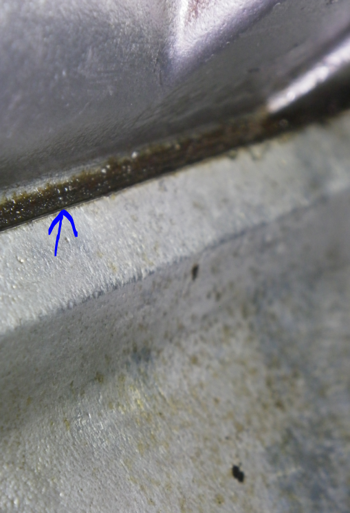

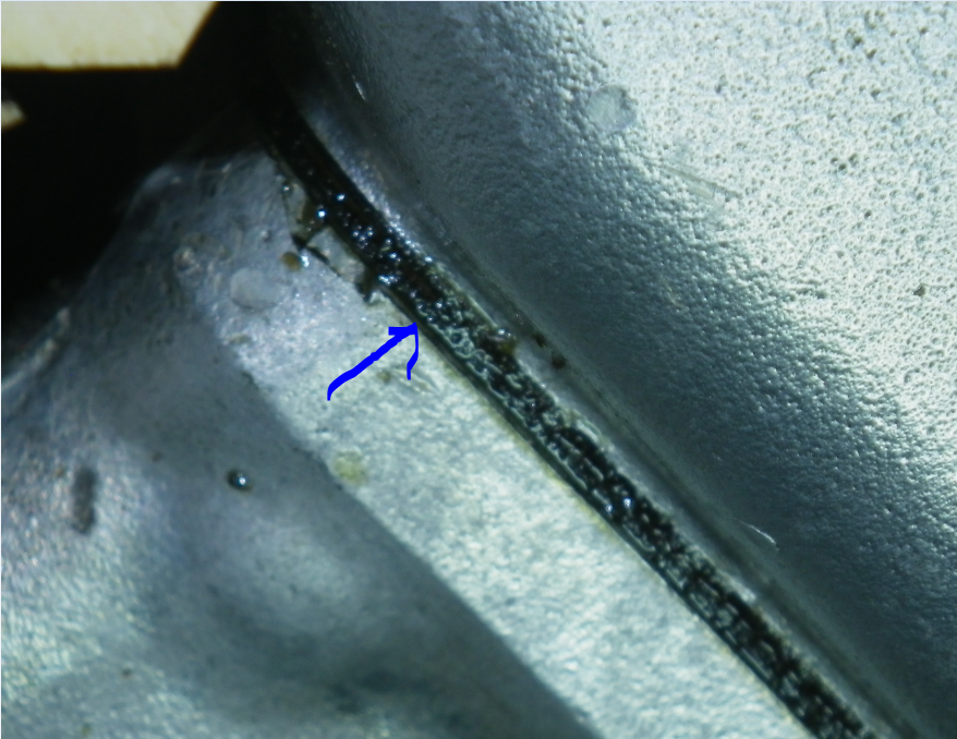

dann also weiter. Die Basis war, dass beim ursprünglichen Kippversuch die Dichtung deutlich geschwitzt hat. Obwohl kein Spalt und keine Bewegung erkennbar war, muss da ja was gewesen sein, wenn auch im Bereich evtl. von Hundertsteln.
Neues Vorgehen:
  1. Einseitiges Kippen (wie am Anfang)
  2. Wieder über die Hutmuttern runterschrauben (neu)
  3. Einseitiges Kippen auf der anderen Seite
  4. Wieder über die Hutmuttern runterschrauben
  5. ...
Am Anfang hatte ich noch über 2 Stehbolzen mit Kriechöl gearbeitet, damit man das Schwitzen sieht. Das war aber dann zu langwierig.
Es war bei vielen vielen Versuchen überhaupt keine Änderungen feststellbar. Anzahl nicht gemerkt, aber über 2 Stunden. Manchmal auch auf der selben Seite Kippen-Runterschrauben-Kippen-Runterschrauben.
Dabei hatte ich mir bereits über nächste Maßnahmen Gedanken gemacht. Aber irgendwann war das von einem auf den anderen Versuch so:
image.thumb.png.0305536012181db3e931479409748b5e.pngimage.thumb.png.8b2221be7624cd554a01376e4c12ee61.png
Keine Täuschung und mit Rasierklinge überprüft. Beim Verwenden der Rasierklinge muss man den Hammer weit weglegen, da das eine große Versuchung ist.
Das Spiel wurde weitergemacht. Diesmal aber mit besserer Motivation.
Dann auch Stelle feucht, die bislang trocken war:
image.thumb.png.f4fc2b83d8861922ec390e732bfbb458.pngimage.thumb.png.ac9fe6192755f54c07648727c5a084cc.png
Und dann gab es auch sichtbaren Fortschritt.

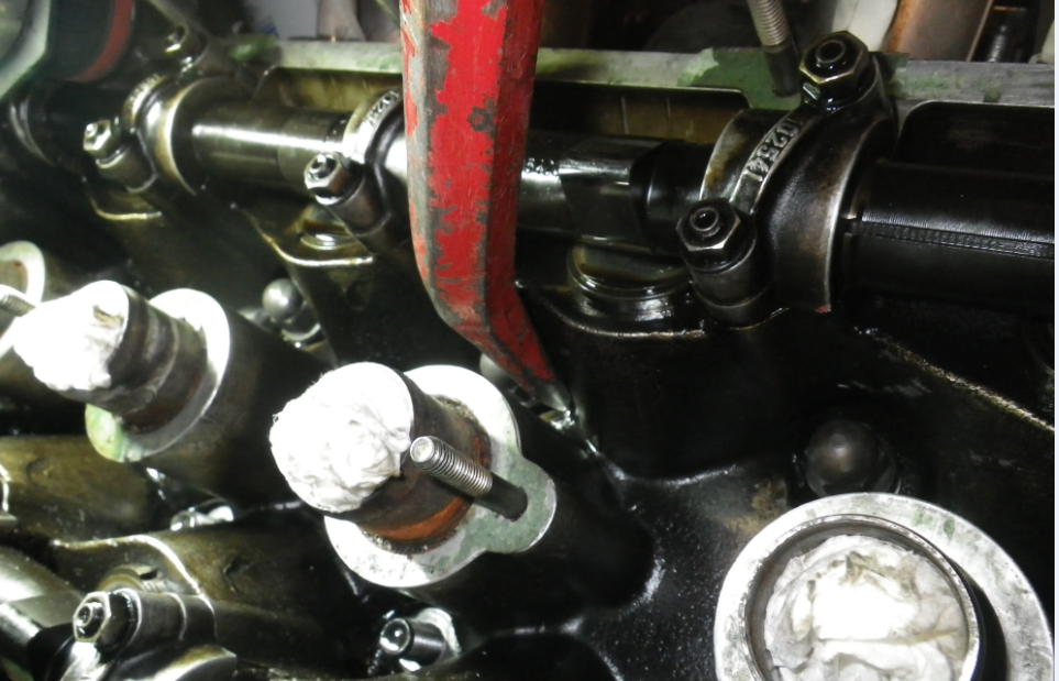

Dann war der Gedanke, der Kopf ist ja nun locker, also gerade abziehen. Das ging dann aber auch nicht so gut wie erwartet. Hier dann für die Gleichmäßigkeit wieder über Holz und Abdrücken gegen die Stehbolzen.
Holz diesmal gekürzt, damit der Kran anders angreifen kann:
Man beachte die zwischenzeitliche Form der Hebel der Bremsenrücksteller (rote Kreuze).
Paul

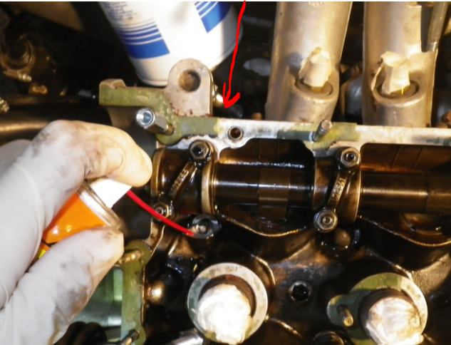

so ging das dann Stück für Stück. Hier ein Bild, bei dem man bereits durchschauen kann:
Man sieht auch, dass die Hydraulik unter der gelben Dichtfläche angreift.
In diesem Zustand wurde dann Kriechöl v.a. gegen die 3 Problemstehbolzen gesprüht. Es ging immer noch schwer und es war nicht klar, ob nochmals runter. Dann könnte das Öl was bewirken. Von oben ging nach wie vor kein Tropfen rein.
Der Holzbereich musste dann weg, da ohne Muttern nicht sinnvoll und sicher auf die Stehbolzen gedrückt werden kann.
