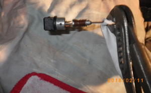

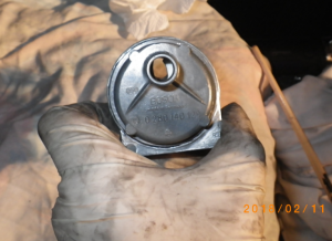

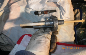

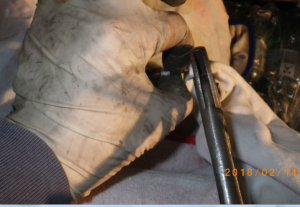

das war vorher und zuviel:
hier wieder das Zuschnappen unterbunden und Bi-Metall raus:
Vorne nachgebogen:
image.thumb.png.4e25fe1769ff65fc0120fb5e4fe7ee4e.pngimage.thumb.png.33d773221a62a9b23b2de0c3bb85a8d7.png

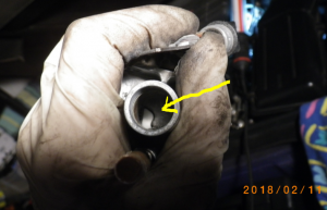

Hier sieht man das Näschen:
Paul
Zusammenfassung. Wenn man am Zusatzluftschieber den Verdacht hat, dass er nicht ausreichend öffnet im Kaltzustand und deshalb zu geringe Startdrehzahl hat, kann man z.B. so drangehen:
Hier ein Vorschlag für das Vorgehen zur Einstellung des Zusatzluftschiebers:

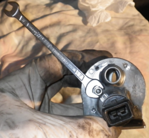

  • Auch ohne Ausbau möglich ist das Verstellen über die SW7 Sechskantmutter. Diese wird nur gelöst, also nicht komplett rausgeschraubt.
  • Dann das Gewinde inkl. Mutter im Langlochbereich bis zum Anschlag bewegen.
  • Achtung der Anschlag Richtung Zentrum ist mit einer 7er Nuss nicht erreichbar. Dazu Gabelschlüssel nehmen. Sonst ist man beim Zuschrauben nicht mehr am Anschlag. Wichtiger ist bei der Einstellung der Anschlag Richtung außen, was eine Vergrößerung des Kaltquerschnitts ergibt.
Wenn man da nicht zum Ziel kommt, ist evtl. das Bi-Metall verbogen. Dann neuen kaufen oder:
  • Ausbau des Zusatzluftschiebers
  • Spannstift ausbohren
  • Steckverbinder mit  Bi-Metall-Zunge rausziehen. Möglichst nur geringe Drehbewegung zum Lockern dabei.
  • Nachbiegen siehe oben.
Bei keinem Erfolg und kurz vor dem Wegwerfen:
  • Öffnen des Gehäuses und Fehler suchen siehe oben.
