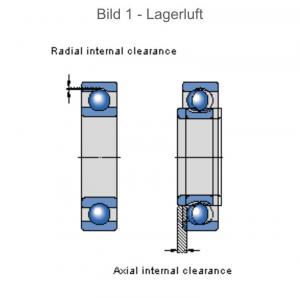

Die 2RS Lager sind von den Abmessungen identisch. Die C3 Lager haben nur mehr Lagerluft.
C3 Lager werden eingesetzt, wenn die Lager sehr heiss werden, oder stärkerem Druck ausgesetzt werden.
http://www.skf.com/ch/de/products/bearings-units-housings/roller-bearings/principles/bearing-data-general/bearing-internal-clearance/index.html
Von der Temperatur her funktionieren sicher normale 2RS Lager. Einzig könnte ich mir vorstellen, dass C3 für die höheren Seitenführungskräfte benötigt werden.

Heiss werden die Lager sicher nicht. Starker Druck wirkt so ziemlich auf jedes Radlager.
Preislich ist der Unterschied minim. Ich würde C3 einsetzen, dann bist du auf Nummer sicher. Denn schneller "abnutzen" werden die sich nicht.
Die größere Lagerluft dient dazu die Ausdehnung zu kompensieren damit das Spiel bei hihen Temperaturen passt.
Da das Radlager nicht sehr heiß werden sollte halte ich 2RS für passend da das Lager nicht durch unnötiges Spiel belastet wird bei Lastwechseln die ja die Hauptbelastung vom Radlager sind.

Auf die normalen 2RS habe ich auch getippt. Da sie nicht warm werden. Die C3 haben aber auch Axialspiel.
Was ist, wenn der Entwicklungstechniker Adolfo gesagt hat, dass sie bei der Produktion von den Achsaufnahmen nicht so genau arbeiten müssen.
Fertigungstoleranzen werden über das C3 Lagen kompensiert.
